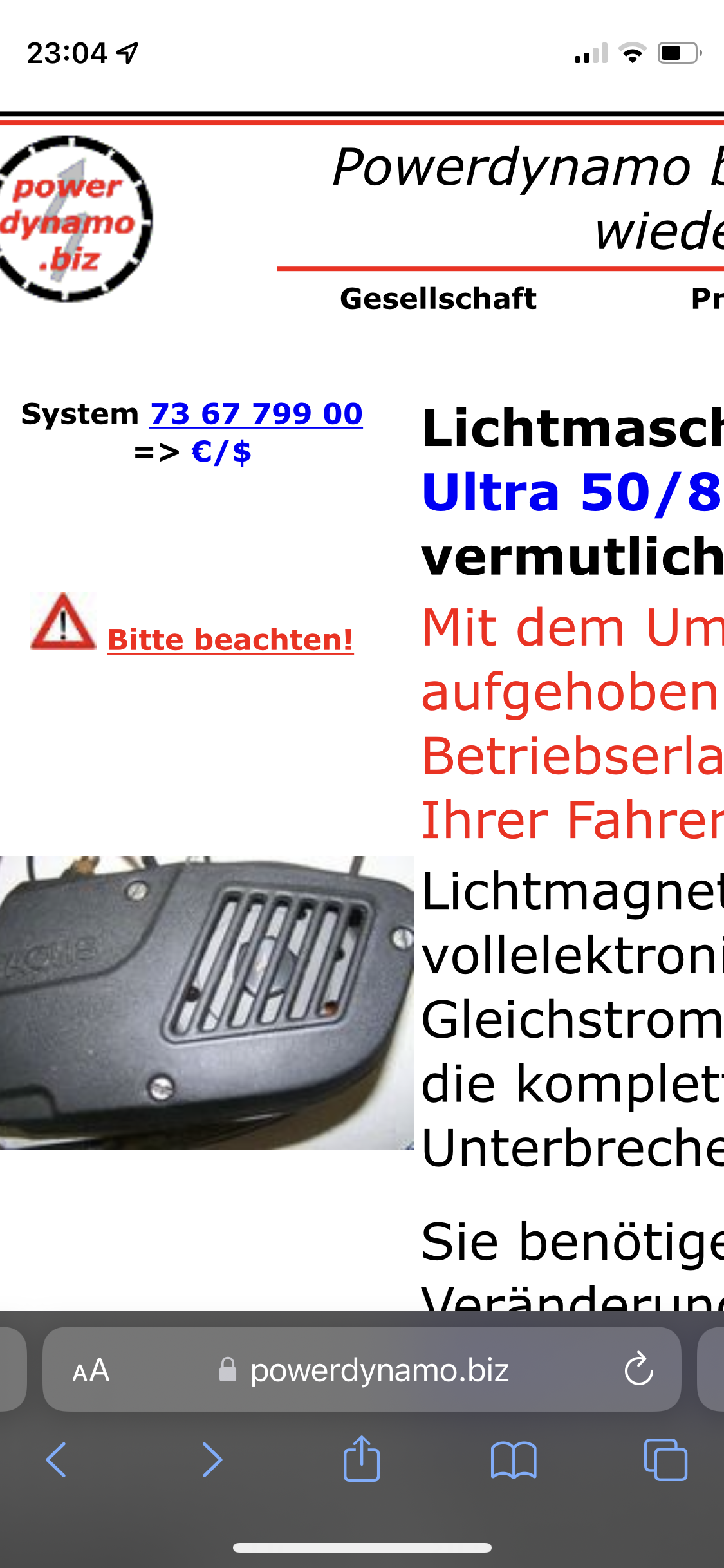

Könnte dann diese hier sein ?

Der Konus müsste ein 1:7,5 bei dem 5,3 Ps mit Grauguss sein. Wenn ich mich nicht Irre
Dann sollte es doch diese Variante sein :

wenn es ein 5,3 PS ist - wie z. B. in der Supersport Ende der 60er Jahre verbaut - dann hast du den kleinen Konus 1:5. Am besten wäre ein Foto vom Polrad bzw. der Zündung, dann kann man erkennen welchen Konus du hast.
