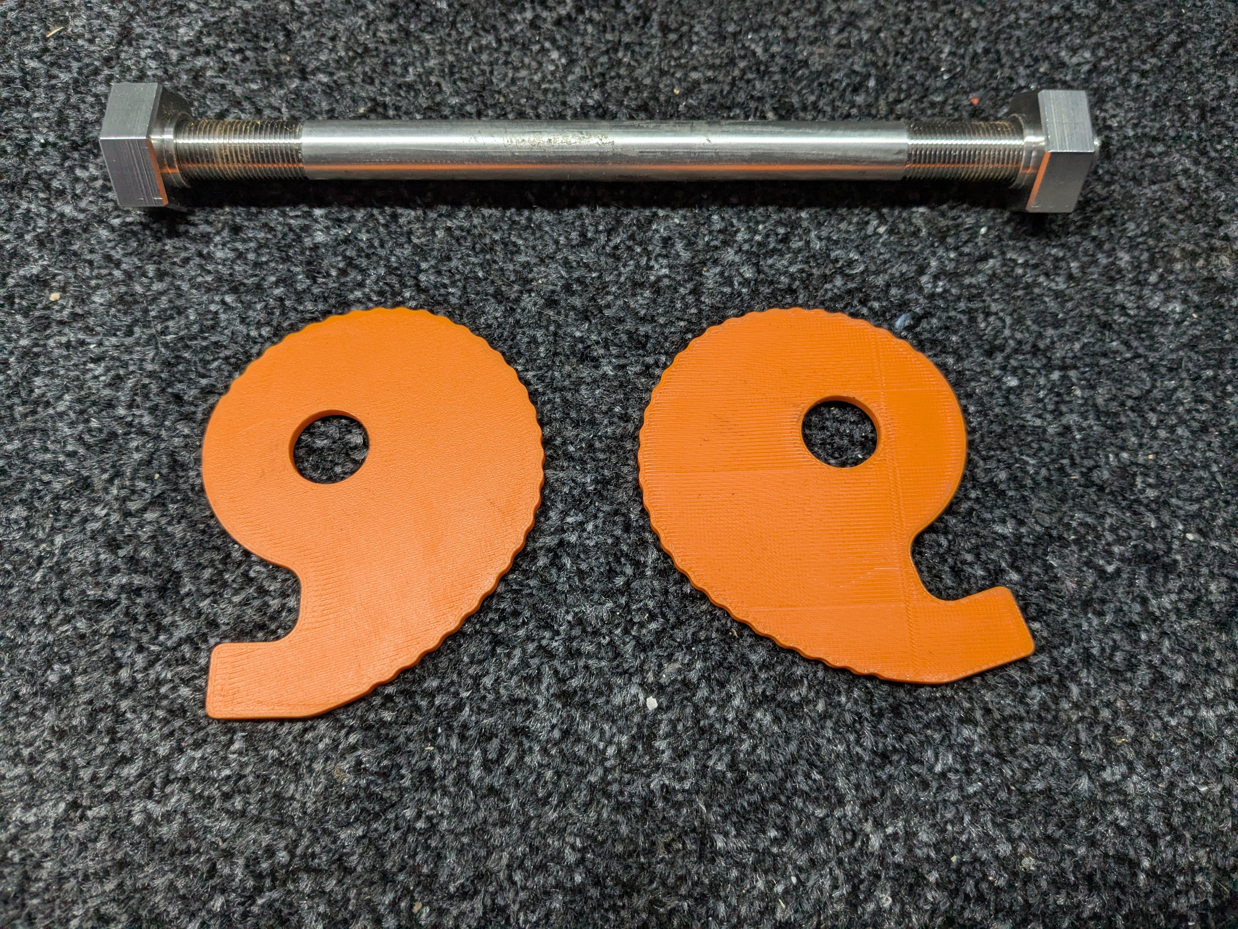

ich möchte euch kurz ein weiteres kleines Projekt vorstellen.
Da mich bei den Kettenspanneren der Prima GT, deren Prinzip auch bei anderen Moppeds verwendet werden, immer gestört hat,
daß ein gleichmäßiges Einstellen links und rechts etwas fummelig ist, habe ich ein kleines Umrüstkit auf Basis des Systems meiner KTM erstellt.

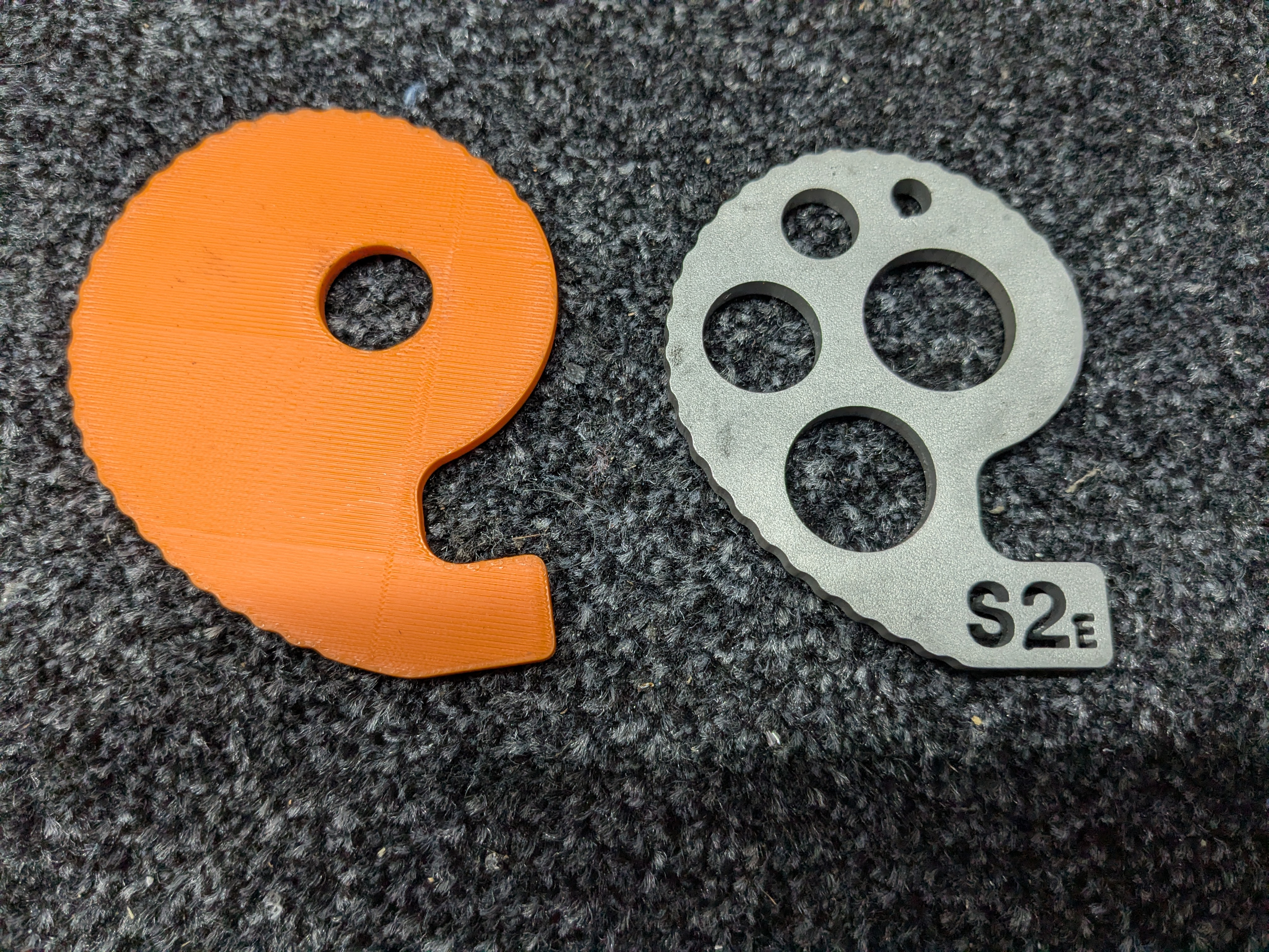

Die Spanner selbst sind noch die Kunststoffprototypen zum testen, werden aber analog zu dem für die KTM auf dem Bild, aus Stahl gelasert.
Die Welle und die Muttern sind bereits die Serienversion aus 1.4305, sprich rostfreier Stahl.
Eventuell verlängere ich die Muttern noch etwas auf 1,5xD, dann kann ich Normteile umarbeiten.
Zum Einbau müssen die beiden Nasen, an denen der alte Spanner anliegt entfernt werden und ein Pin D=6mm in die Schwinge eingebracht werden.
Falls Interesse besteht meldet euch gerne.
