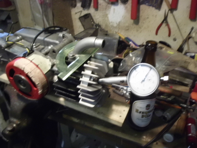

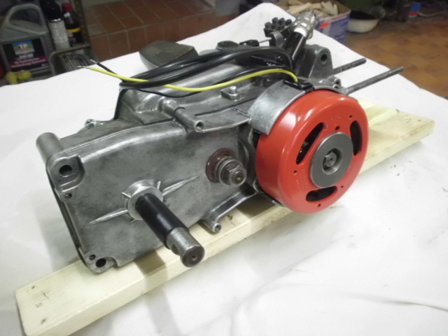

"liegender" mofa alu zylinder der fast letzen generation?
was verlangst du da ausser v-max 30 ?
ein mofa! legal!!!!
da musste schon auf uralt umbauen.
wie einer von mir, der mit dem graugusszylinder auf den fotos.
ist mit 750e "gegenleistung" vor 3 jahren nach schweden exportiert worden.
läuft immer noch gps 63+..........
kein tuning, keine zerstörung von orignalen teilen?
mach das dir mögliche.
ohne fachkenntnisse klappts wahrscheinlich eh nicht........
trotz allem:
glück auf!
