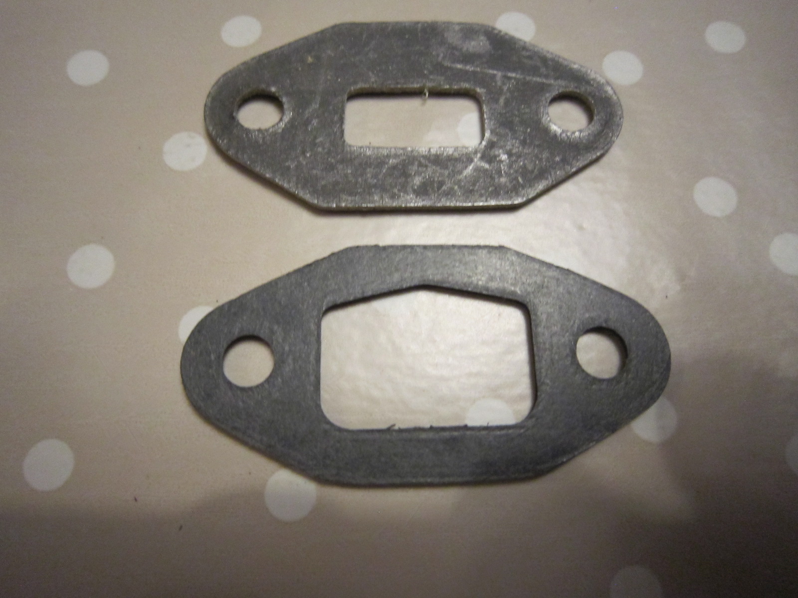

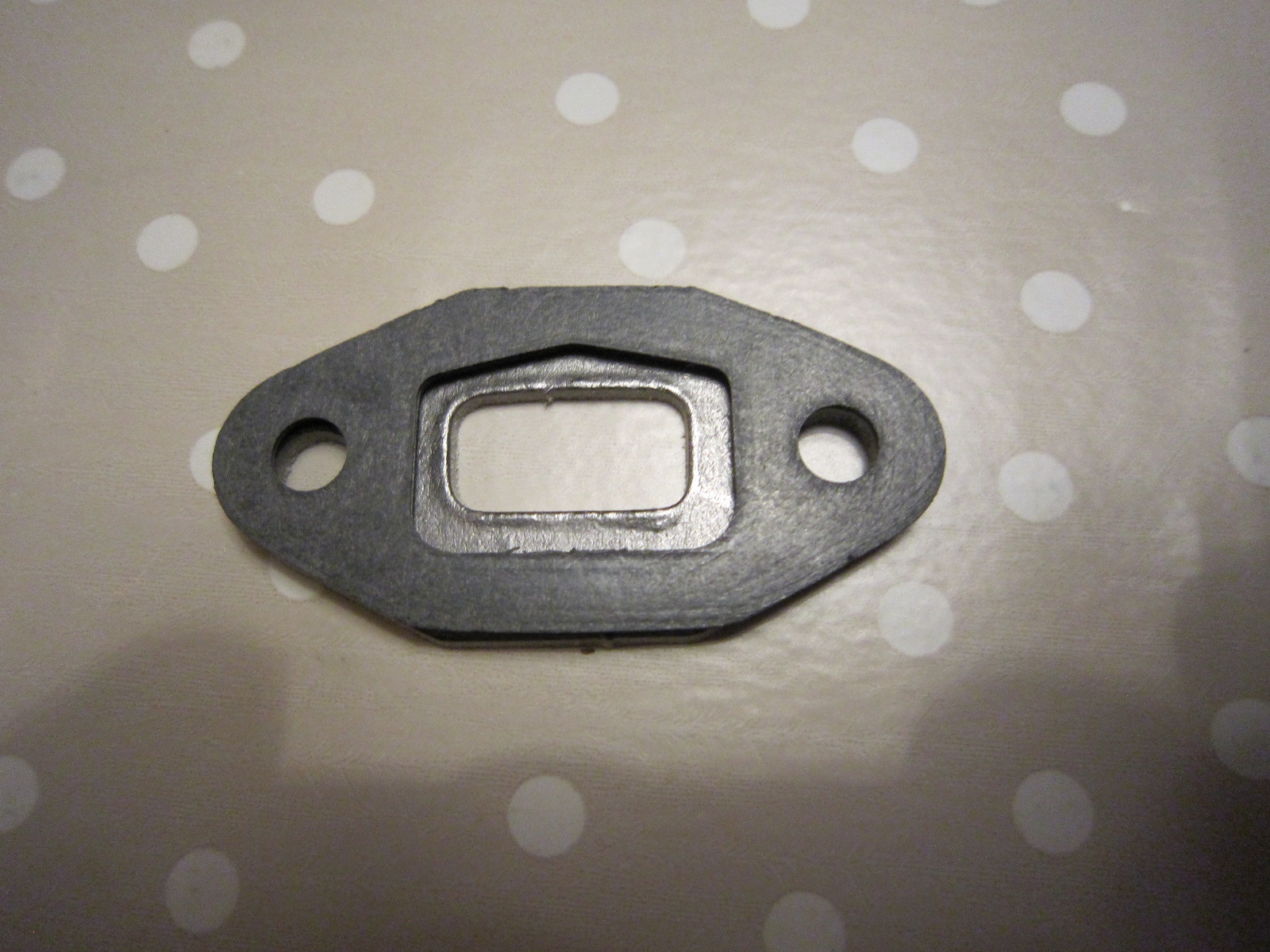

nochmals zurück zur technik!
beide dichtungen am foto sind nos von zündapp.
etwa von 1970 rum.
hat mir mein vater einige von hinterlassen.
eine für mofa und eine für moped.
muss mal genau nachenken, welche wozu gehört?
was zum rumdrehen wäre da einfacher......
