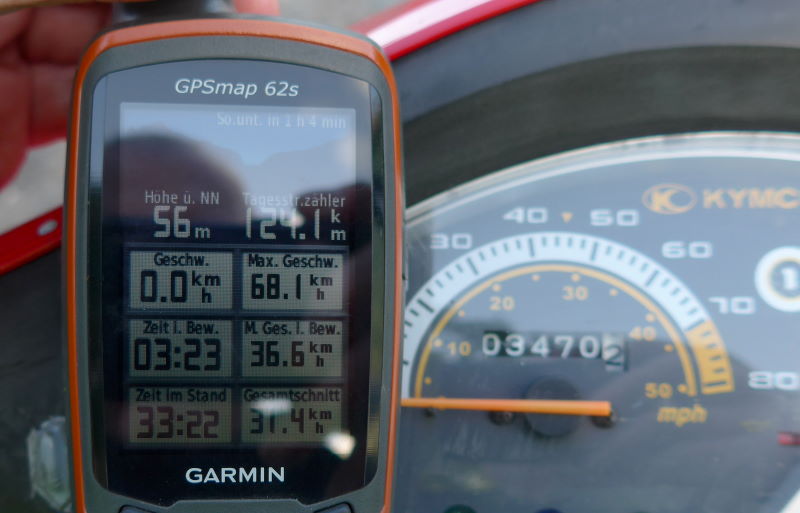

Gestern sind endlich die Ersatzpapiere gekommen und heute konnte ich zur
ersten legalen Tour starten:
Gruß Wolf
