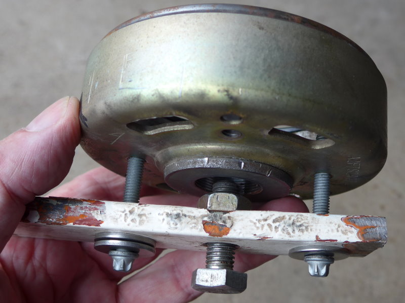

Kerze raus = nass, aber kein Funken, andere Kerze = kein Funken,
Zündkabel allein = nix. Zündspule hat Widerstand = OK ,
Ab jetzt an war es stochern im Nebel, weil ich von den
Kontaktlosen Zündungen keine Ahnung habe.

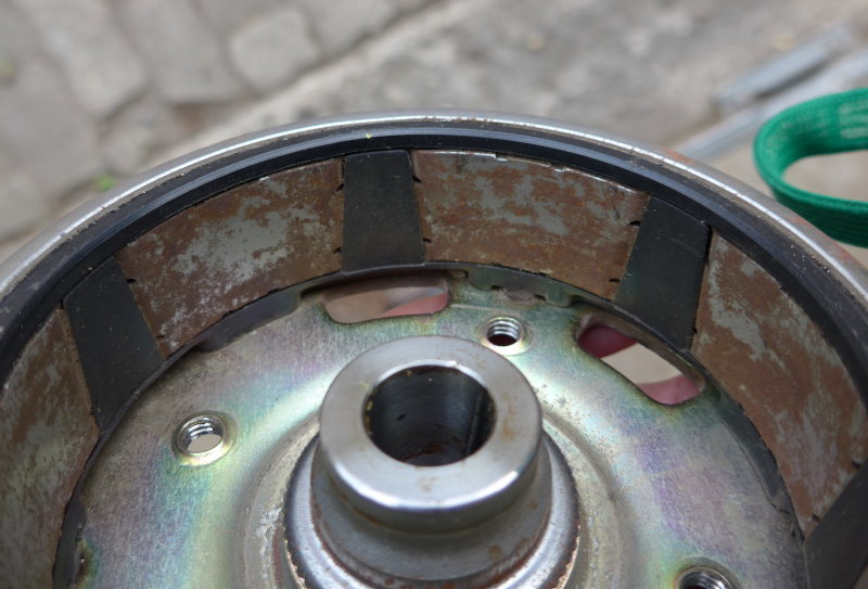

Also: ... Abzieher gebaut und Schwungrad runter.
Ob Rost irgend welchen Einfluß auf die Zündung hat (haben kann) = Null Ahnung :rolleyes:
Erfolg gibt immer Recht, nachdem ich alles schön blank gemacht hatte lief die Kiste ... :unsure:

hallo wolf!
abgesehen von meinem bergi fortschritt heute,
war das mit deinem rostknubbel,
das schönste von einem langen moppel tag!!!!!
bei mir sind halt die polräder auch innen rostfrei
und hochglanz poliert.
meine ersatzmotoren, dann aussen in rot, stehen verteilt im wohnzimmer,
bei gastmotoren halt nur in nur silber.......
auch optik ist halt manchmal nützlich.

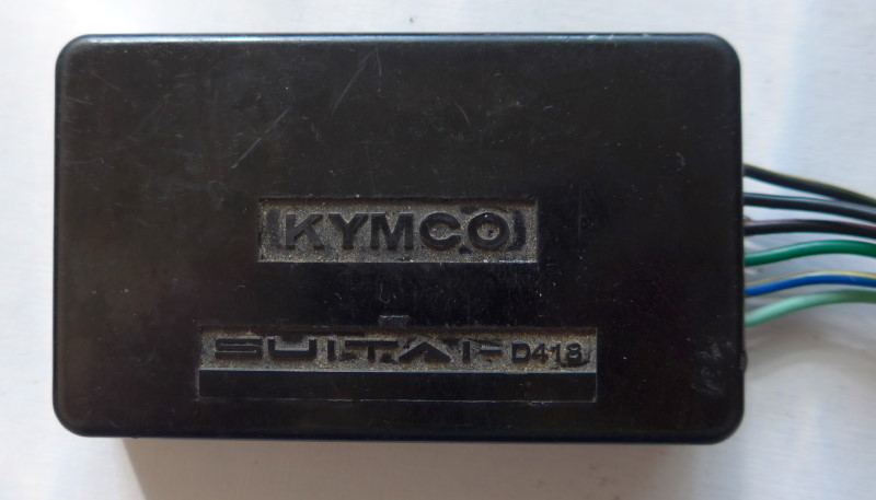

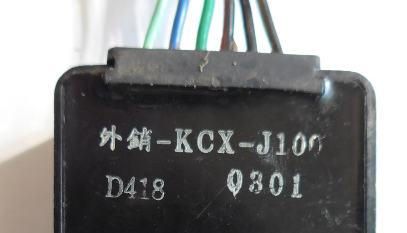

Hallo Leute
Die kleine Nervensäge lief bislang mal mehr, mal weniger zuverlässig... :rolleyes:
Ein paar jugendliche Mopedschrauber aus dem Nachbarort
haben mich mit einer umgestrickten Kymco CDI versorgt,
das Teil läuft damit, als wäre der Teufel hinter uns her ... :oops:
Weiß jemand zufällig, bei welchem Kymco-Roller diese CDI original verbaut war ... :unsure:
Gruß Wolf
"Wen Gott strafen will, den schlägt er mit Blindheit" ... :oops:
Da es eine alte original "offene" CDI ist,
kann es aber doch von keinem deutschen Modell sein, ... oder :unsure:
Gruß Wolf
