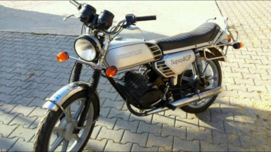

Super! Vielen Dank! Hier ein leider etwas schelchtes Bild. Bin unter der Woche arbeitsbedingt nicht zu Hause. Am Wochenende werde ich dann bessere machen und hochladen!
Vielen Dank und viele Grüsse
p.s:: auf dem Bild kann man auch erkennen, dass der Kupplungshebel nach vorne gebogen ist und deswegen schlecht mit der Hand erreicht werden kann. Drum will ich einen neuen dranmachen.
Hallo Max , so wie ich das sehe sind die nicht verbogen,wenn Du sie bis zum
Lenkergriff ziehst dann müssen sie mit den Lenkergriffen in einer Flucht sein.
Probier das mal aus .
PS. Hast eine schöne Supra 4 GP .
Ah!!! Das könnte es wirklich sein! Das probier ich am Wochenende gleich aus!! Super! Vielen Dank!
