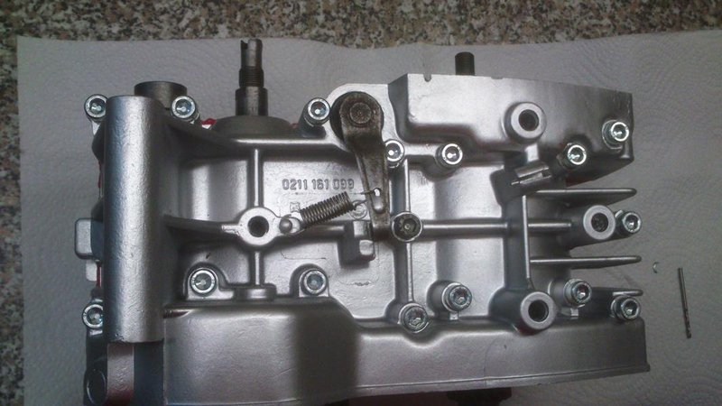

so es geht weiter. Ich brauche für meinen 506/4 AKF die Feder, die den Kupplungshebel "zurückzieht" meine ist weg........
Hat jemand die Maße von der Feder? Anbei ein Bild der Feder die ich meine.
Das Bild ist von Holger (Cluberer) aus einem anderen Thema hier im Form. Ich hoffe es ist OK enn ich es verwende.
