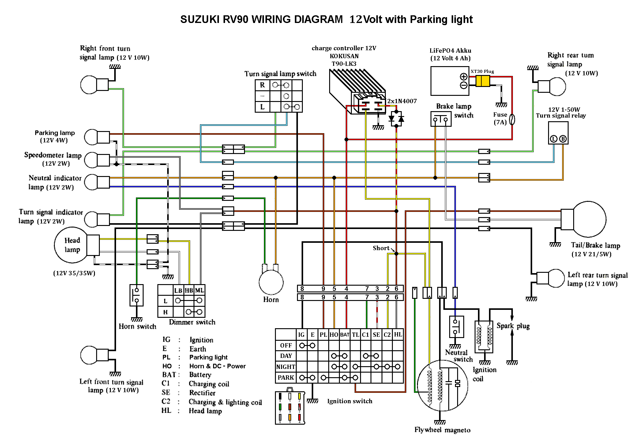

Im Prinzip reichen für jedes alte japanische Moped (falls keine Standlichtfunktion benötigt wird) zwei Kontaktpaare: Eines zum kurzschließen der Zündung und das zweite zum Einschalten der Batterieversorgung für Bremslicht, Blinker, Hupe und Leergangschalter. Das Wechselstrom-Fahrlicht geht ohnehin automatisch aus wenn der Motor abgestellt wird und macht die ganze Installation zu Zündschloß einfacher und auch zuverlässiger. Ein richtig schlimmer Schildbürgerstreich war beispielsweise SUZUKI RV 90 mit 4 Stellungen am filigranen Zündschloß, da kommt richtig Freude auf wenn man so ein Ersatzteil irgendwo finden muss.
Imzuge der 12 Volt Umrüstung habe ich dort schon nicht mehr benötigte Kontakte wegrationalisiert, weil aber "Motorradzulassung" ist in Österreich das Standlicht amtlich vorgeschrieben und konnte nicht ersatzlos wegrationalisiert werden.

Wenn dann auch noch 9 Kabbel zum Zündschloss führen wird das schon für zahlreiche Leute zu viel des Guten, weil sie vor allem deren Funktionen nicht kennen. Deshalb habe ich mal das Zündschloss von Deinem Moped aus dem Schaltplan herausgelöst und werde es datailliert erklären.
Die ersten beiden Kontaktpaare (Zündung abstellen und Gleichstrom zur Baterie für Bremslicht und Blinker) sind selbstverständlich die wichtigsten. Den Rest bräuchte man eigentlich gar nicht, weil man laut STVO auch bei Tag mit Licht fahren muss! Eine große Fehlkonstruktion an diesem und auch vielen anderen japanischen Mopeds ist die Versorgung vom Rücklicht mit Gleichstrom vom Energiespeicher, welche wertvollen Ladestrom für den Akku unwiederruflich frisst. Deshalb haben wir Im Fahrlichtbetrieb ein großes Problem mit kleinen Bleiakkus, weil kaum ausreichend Ladestrom für die Blinkleuchten zu Verfügung steht. Deshalb sollte das Fahrlicht (Scheinwerfer, Tachobeleuchtung und Rücklicht) zwingend mir "Wechselstrom" vom Generator versorgt werden!

Das wichtigste Teil welches benötigt wird, ist ein gut funktionierender kombinierter AC/DC Spannungs/Laderegler welcher nach diesem Prinzip mit 2 Thyristoren als elektronische Schalter arbeitet.
Vom Gernerator brauchst Du nur noch das Wicklungsende und der Mittelanschluß bleibt künftig unbenutzt. Anstelle vom kleinen 6V 2Ah Bleiakku, kannst Du von der Einbaubreite einen kompakten 12V 6Ah LiFePO4 Akku von Eremit montieren, welcher bei der ähnlichen Chappy 50 LB5 passt.
