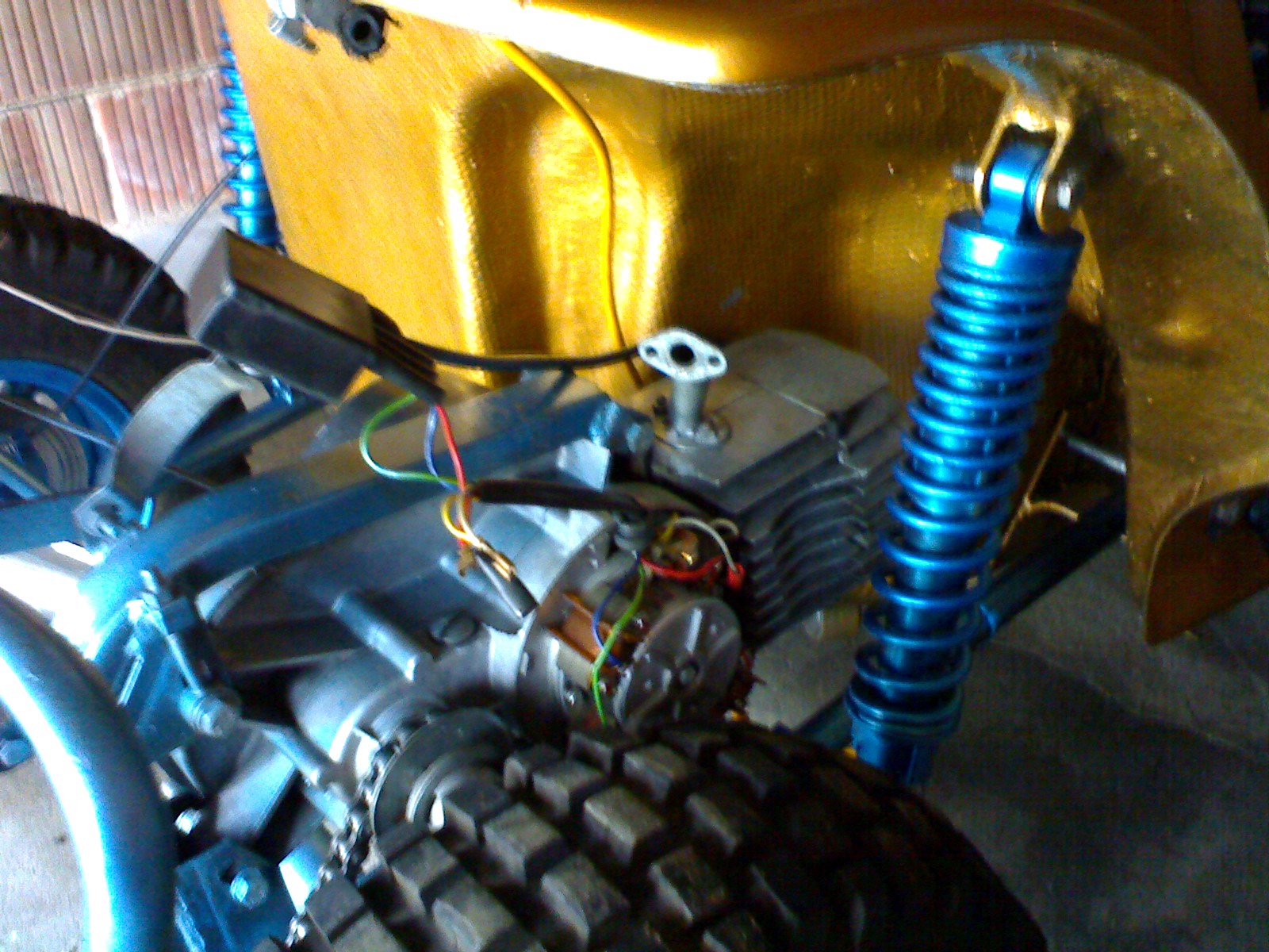

ich habe ein problem ich habe mir auf einen motor einen neuen vergasser drauf
(12er vergaser) nun springt die kiste zwar an aber geht kurtz danach wieder aus auch mit joke
ich vermutete das er kei benzin bekommt kaum wart ich 10 sec springt er wieder an vür ein par secuden
was soll ich tun

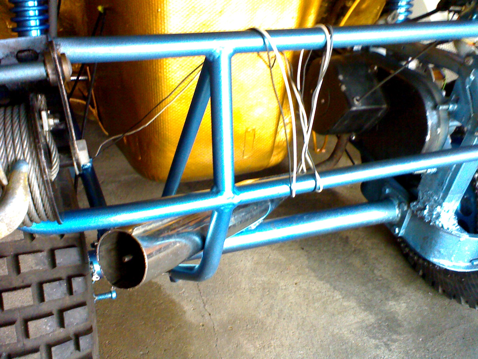

Darf man fragen um was für ein Gefährt es sich bei deinen Bilder handelt?
Also dass es hinten 2 Räder hat soweit bin ich auch schonmal... :mrgreen:
Eigenbau?
Wäre toll wenn du vllt n Thread unter Bilder/Videos/Projekte aufmachst und uns mal dein Gefährt vorstellst, sieht interessant aus.
mach ich gerne unter galerie weil hier werd ich as erste mal auch beraten
