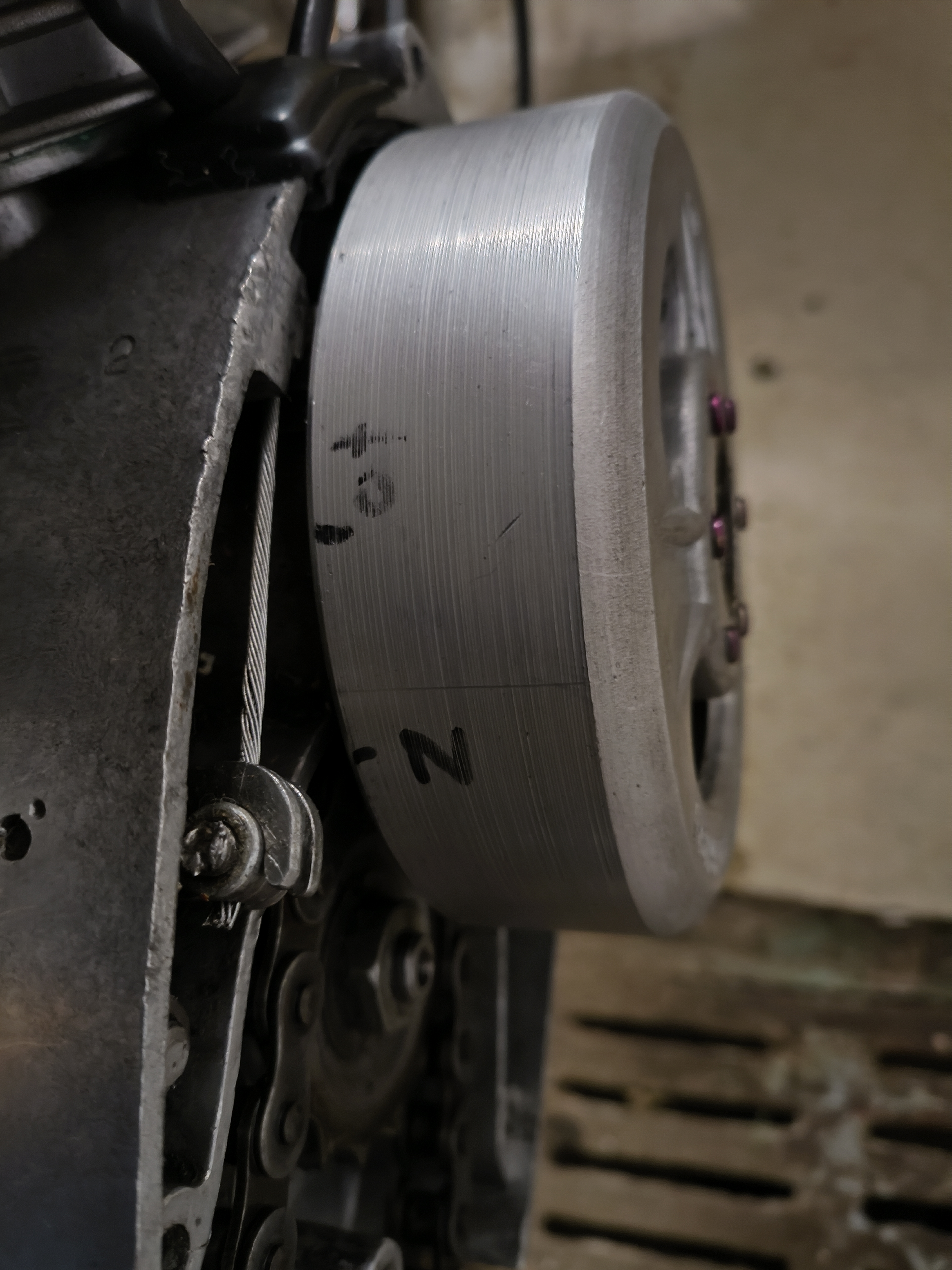

Das Moped will einfach nicht anspringen. Da ich keine Messuhr zur Verfügung habe, konnte ich den Zündzeitpunkt nur grob einstellen. Laut meiner Recherche (u. a. durch ChatGPT) sollte der Zündzeitpunkt bei 2,5 mm vor OT liegen.
Anfangs hatte ich ein paar Zündungen, allerdings lief der Motor nicht richtig. Nachdem ich die Zündung erneut angepasst habe, passiert nun gar nichts mehr.

Trotzdem bleibt der Motor stumm. Meine Vermutung ist, dass die Zündung immer noch falsch eingestellt ist. Ich habe versucht, sie so gut es geht anzupassen, aber ohne Messuhr komme ich nicht weiter.

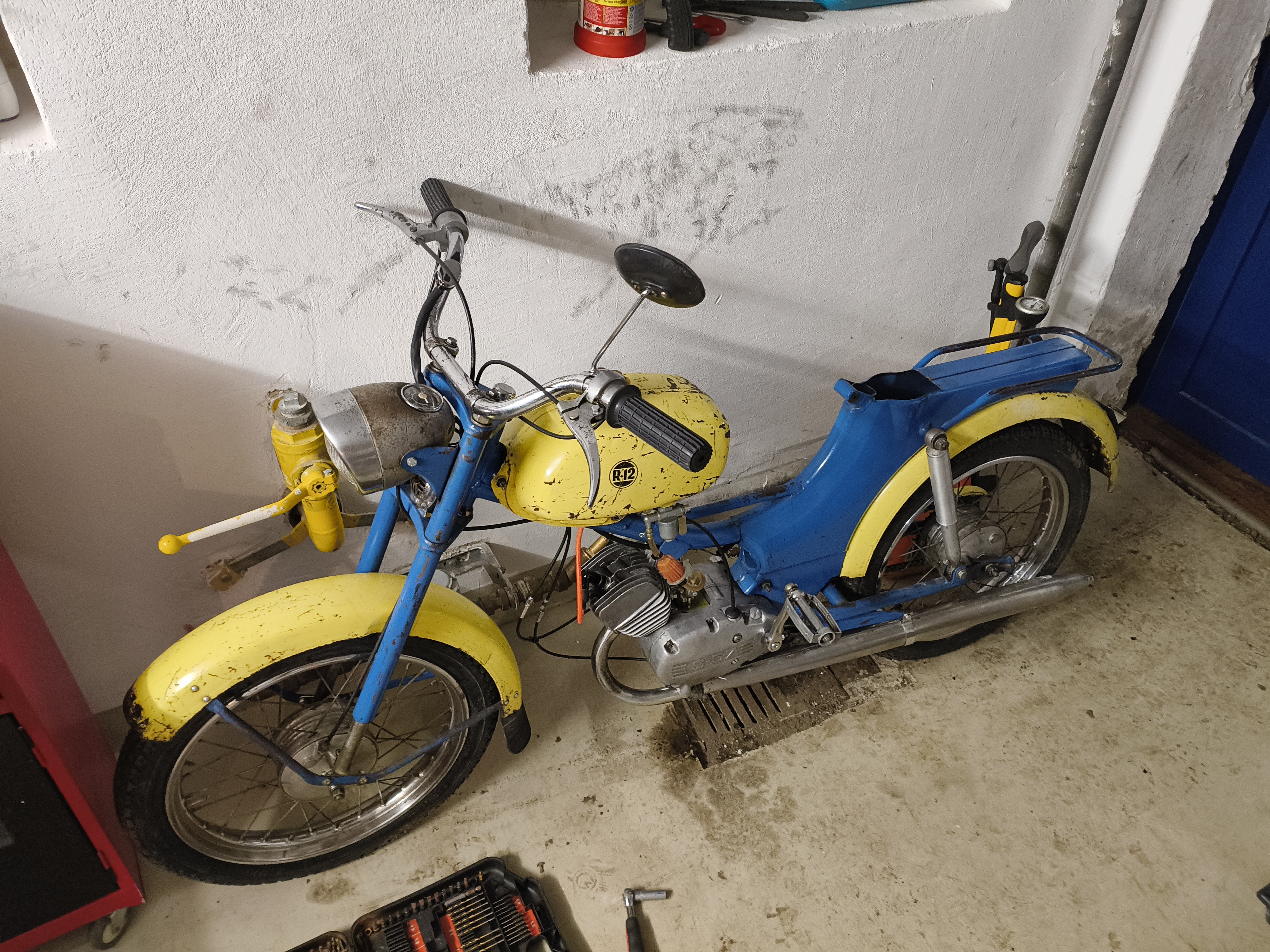

Anbei habe ich ein paar Fotos vom Moped hinzugefügt. Ich hoffe, sie helfen bei der Fehlersuche.

Wie hast du denn die Zündmarkierung festgelegt, ohne Werkzeug?? Strecke am Polrad messen wird nicht gehen.
Such mal im Netz nach der Umrechnung mm in Grad v. OT und druck dir eine Grad Scheibe aus. Damit sollte das gehen.
Danke dir ist ein gute Idee werde ich heute mal ausprobieren
Hi, wenn du den Umfang deines Polrades hast, durch 360, x2,5, dann hast du die Winkel Wegstrecke auf dem Polrad. Oder ist 2,5mm vor OT im Zylinder Hub gemessen? Da kann man sich mit einer alten Zündkerze was basteln. Den genauen OT kann man ja ermitteln, indem man zb ein Kolbensperrgerät einschraubt. Kann man auch aus einer alten Zündkerze basteln. Dann eine Markierung am Gehäuse gemacht. Dann am Polrad einmal nach links bis zum Anschlag gedreht, Markierung auf dem Polrad an der Gehäusemarkierung gemacht. Dann nach rechts, das selbe nochmal. Zwischen den beiden Markierungen (mitte) auf dem Polrad liegt jetzt der OT. So mache ich das als, hoffe es ist richtig :)
