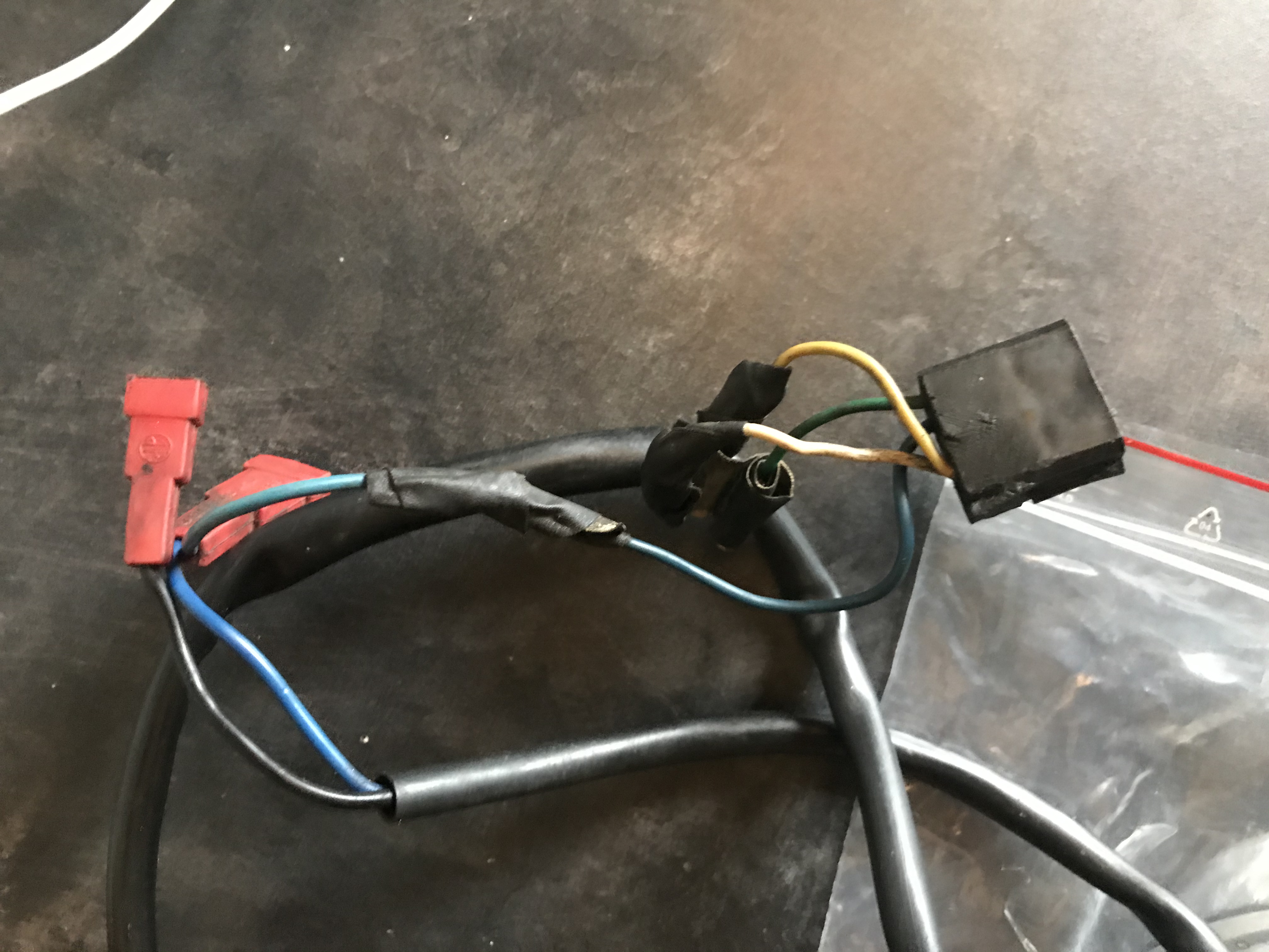

Hallo Zusammen, denke mal die Klemmstecker kommen an den Konverter, und
die anderen? Stecker abtrennen und welche Kabel in welcher Farbe an die Klemme der MK2?
Gruß Markus
Elektronik ist nicht so mein Thema, daher bitte für mich zum "mitmeißeln"

meine den schwarzen großen Stecker

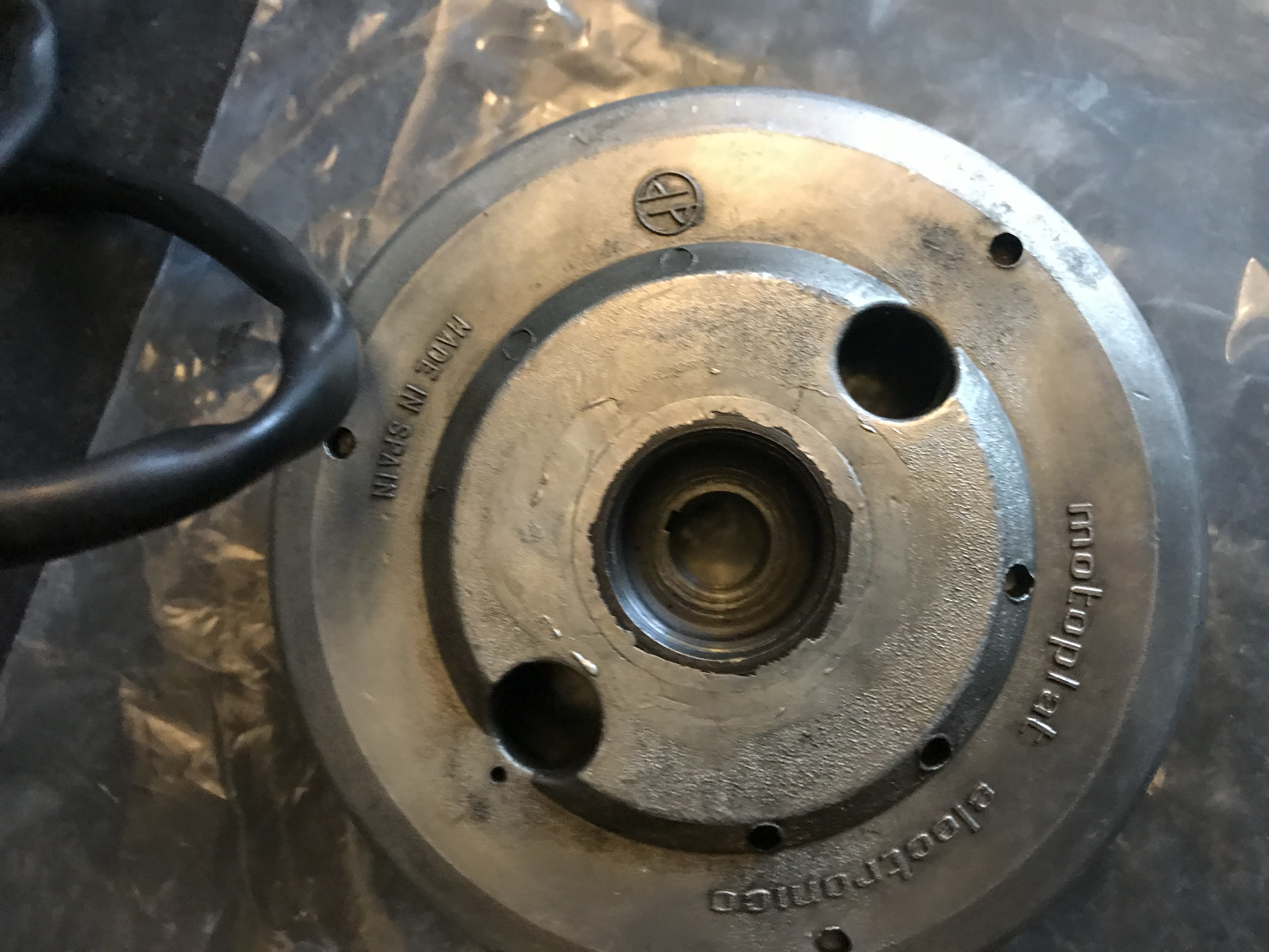

Frage zur Zündeinstellung, Mopedkürer: kann ich die Einstellungen vom Polrad übernehmen? OT und M oder muß ich die Einstellung neu markieren?<br /><br />-- 04.07.2020 21:14 --<br /><br />die alte Zündüng konnte im in "Schlaf" einstellen mit Schraubenzieher auf den Kolben, OT erreicht dann den Zündkontakt auf meine ich 0,4 , die neu Zündung, wie messe ich da den Zündkonktat von 1, 5 bis 2?

Die Zündspule muss ordentlich Masse habe. Dann blaues Kabel, breiter Stecker, auf die breite Steckzunge der Zündspule. Schwarz auf die kleinere Zunge. Blaues Kabel vom breiten Stecker weiter führen zum Zündschloß bzw. an die Klemme, wo vorher das schwarze Kabel der alten Zündung war.
Dann: Gelb auf gelb. Grün dorthin, wo früher rot-grün war. Ist fürs Bremslicht.
Das weiße hat keine Funktion mehr, einfach abisolieren. Oder hast du Blinker?
Guten Morgen Holger,
vielen Dank, das bekomme ich so hin. Blinker habe ich keine.

Meßuhr: OT ermitteln, dann muss zwischen 1,5 und 1,9 mm vor OT der Einstellstift (ein 1,5 mm Inbuss geht auch oder kleiner Bohrer) durch das Loch des Polrades und der Bohrung am Ausleger des Stators gehen.
Die alten Markierungen kannst du vergessen. Wenn du keine Meßuhr hast, besorge oder kauf Dir eine. Einmal richtig machen, dann hat man Ruhe.
