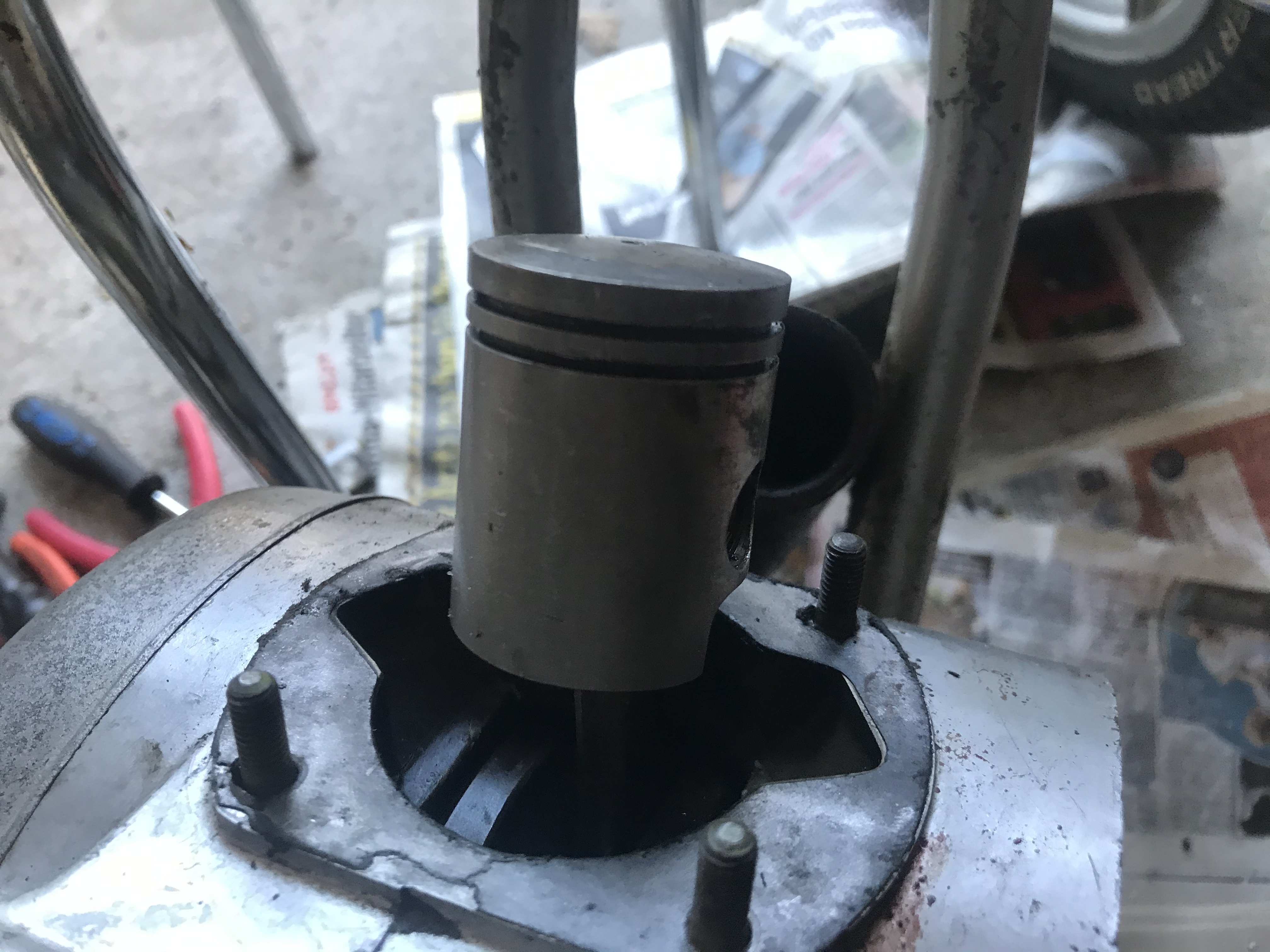

2mm Rechteckring, Außenstoß.... von wegen zu groß...

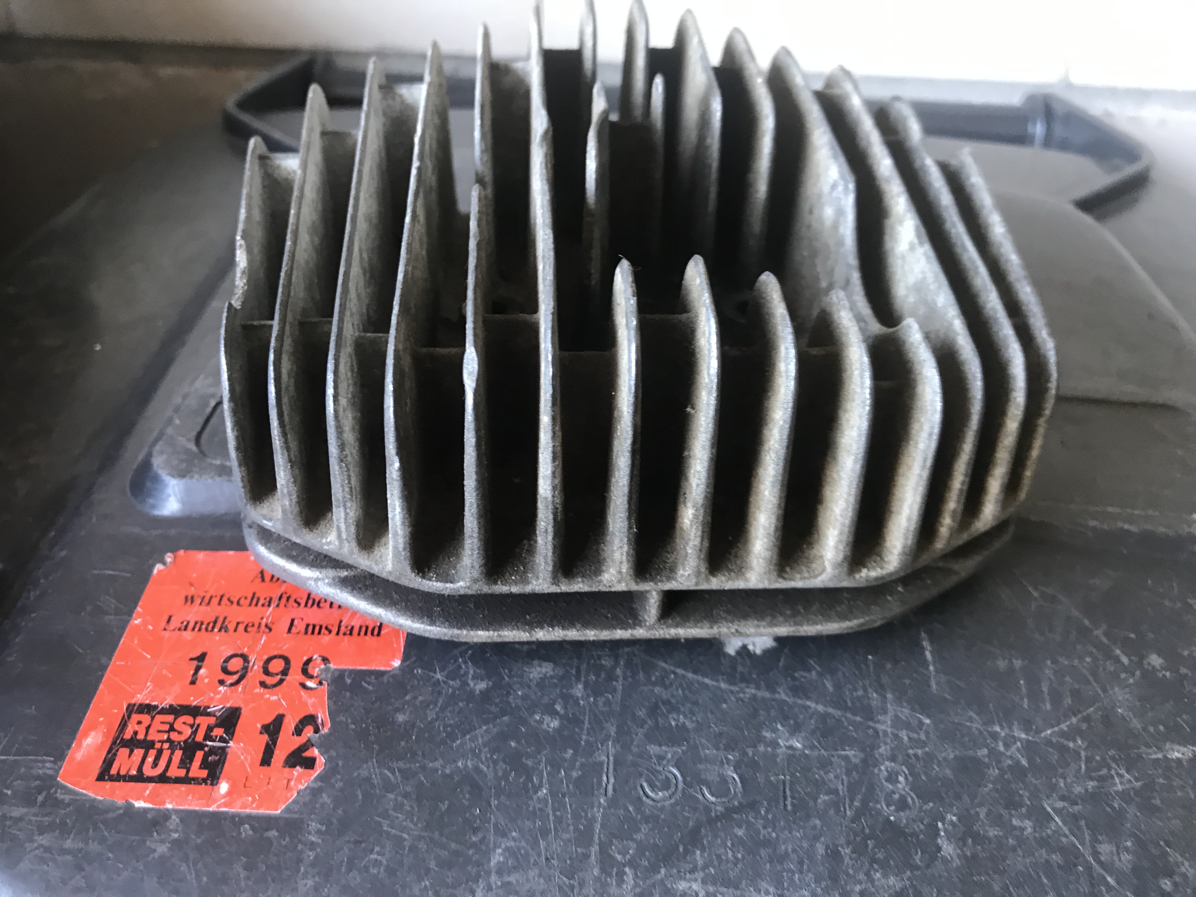

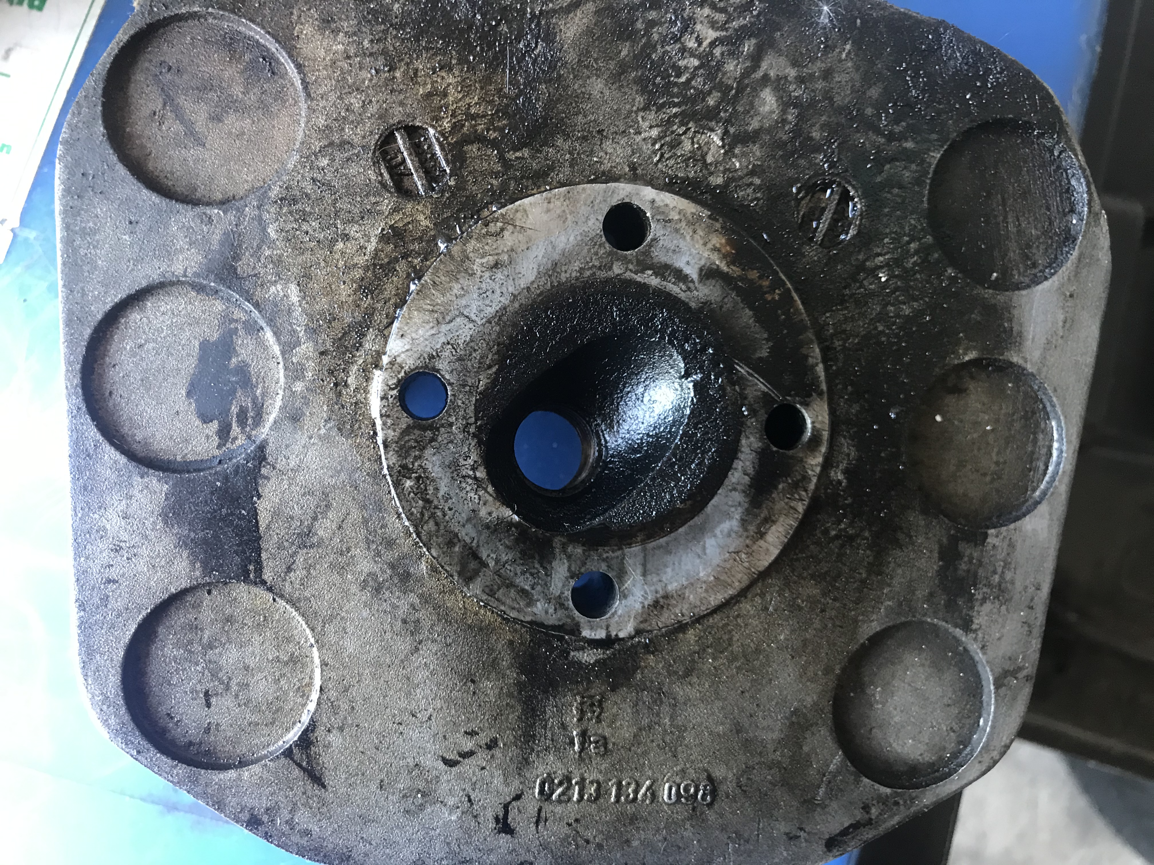

Das ist der originale Kolben vom 2,9ps.<br /><br />-- 21.05.2020 20:06 --<br /><br />Und kontrolliere bloß das quetschmaß, der Zylinderkopf wurde ja derbe plangeschliffen, wie es aussieht. Da steckt man einen Lötdraht durchs Kerzenloch und dreht den Kolben über den oberen Totpunkt, dann kann man mit dem Messschieber am Lötzinn das quetschmaß ablesen, es sollte 0,9 bis einen oder knapp über einen Millimeter sein, auf jeden Fall nicht weniger und auch nicht unbedingt 1,5...
Unterschied Kleinkraftrad Kolben 5,8 PS für Graugusszylinder und Graugusszylinder 2,9PS für Mokick .
Links auf dem Bild 5,8 PS .Rechts der für 2,9PS:
Zweite Bild Rechteck-Kolbenring 5,8PS 38X1,5 B. Der 2,9PS Rechteck- Kolbenring 38 x2 C Form.
Kolben Gesamthöhe beim 5,8 PS 51 mm ,Überhöhe 2 mm ,Kompressionshöhe 28 mm.
Kolben Gesamthöhe beim 2,9 PS 53 mm ,Überhöhe 3 mm, Kompressionshöhe 28 mm.
Neuen intakten Kopf besorgen und den Zylinder würde ich komplett auf das 1.Übermaß 38,3 mm, b.z.w. bei größeren Riefen auch 38,6 mm, oder 38,9 mm fertig machen lassen.
Kolben beschaffen und alles in einer guten Zylinderschleiferei fertig machen lassen. Zweirad Wiebusch in Bielefeld mal googeln.
Die Kolbenringe, die ich bei Mopedparts bestellt habe, 38 x 2, passen nicht, zu breit, da kann man drücken und anpassen wie man will, die passen einfach nicht!!
Okay, dann ist es echt der falsche Kolben.
Die schwarzen Ringe von M. Deuax hatte der immer.
Die sind scheiße, viel zu stark und machen richtig Verschleiß im Zylinder.

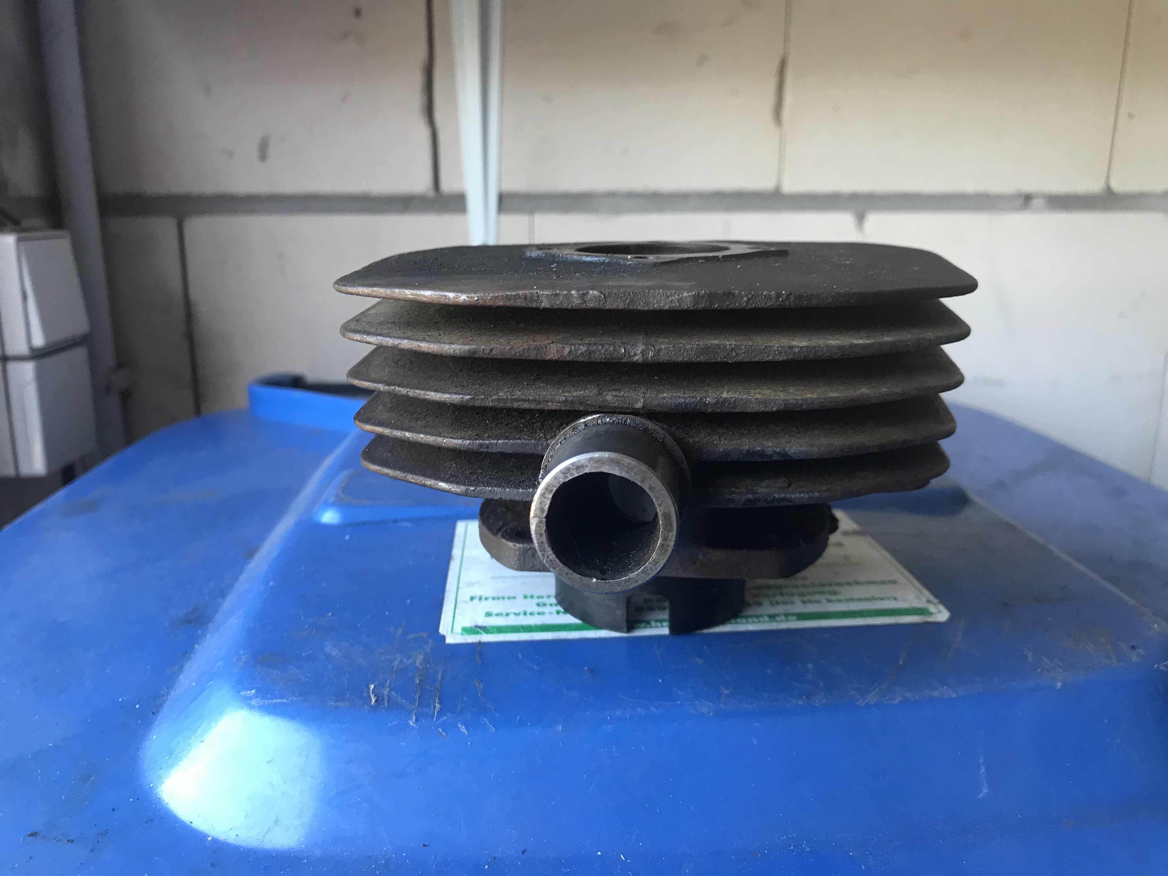

Zeig mal nen Foto vom Zylinder, wo man die Kanalfenster erkennen kann.
Durch den Auslass auch gerne von vorne rein, aber das Einlassfenster ist wichtig, dann sieht man, ob es ein 2,9ps, ein 5,8ps oder ein bearbeiteter 2,9er ist.
Vielleicht hat einer den Kopf so derbe abgeplant, weil er gemerkt hat, dass der Kolben etwas zu niedrig ist... wenn es mit dem quetschmaß hinkommt kannst du es dann ja so lassen. Vorausgesetzt, der Zylinder taugt überhaupt noch etwas, aber eigentlich kann man die verdammt lange fahren.

Bei deinem Kolben wohl Ölkohle in den Ringnuten, oder beschädigt, so das du den 2 mm nicht in den Nut bekommst. Sauber machen und messe doch mal die breite vom Nut ringsherum.
Fotos vom Zylinder folgen
