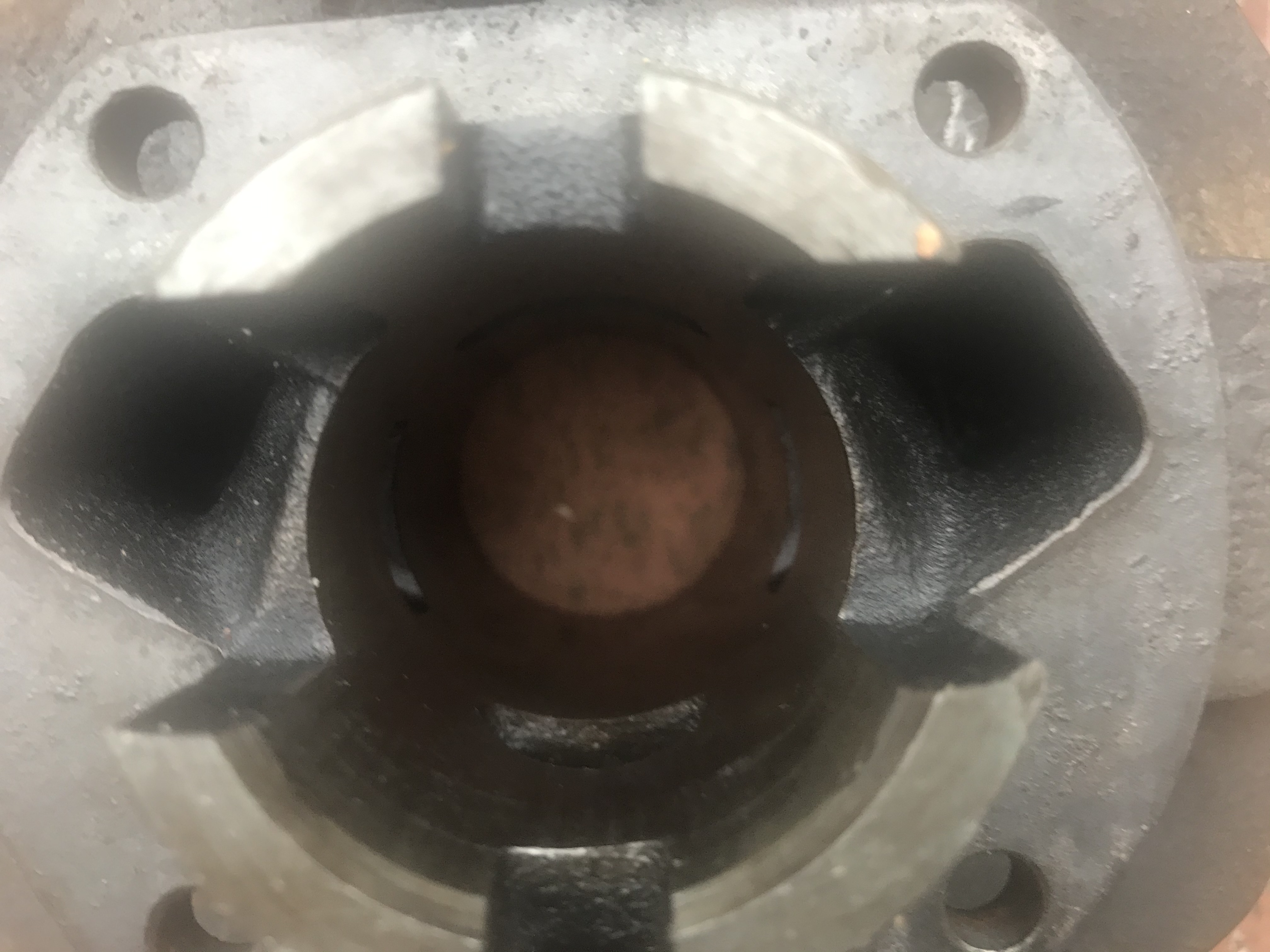

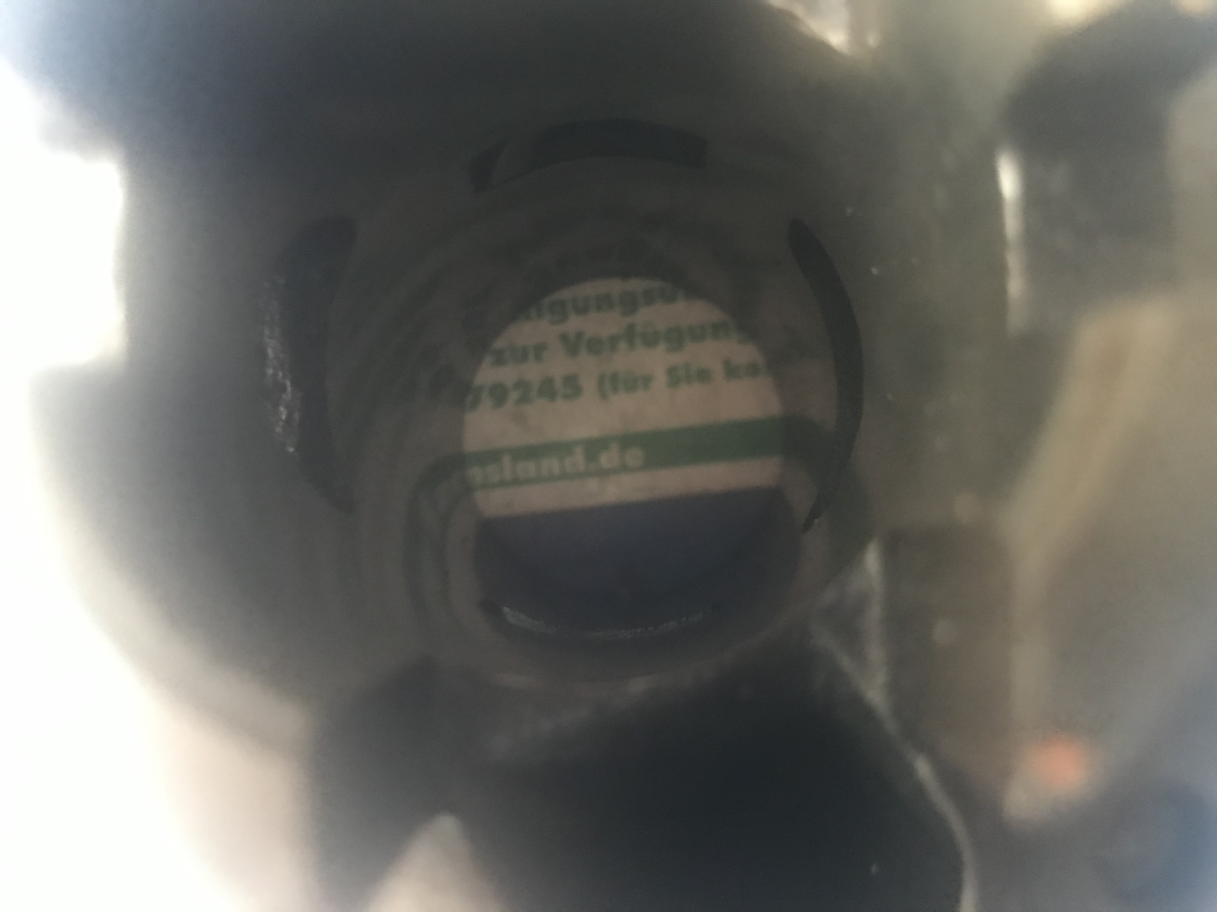

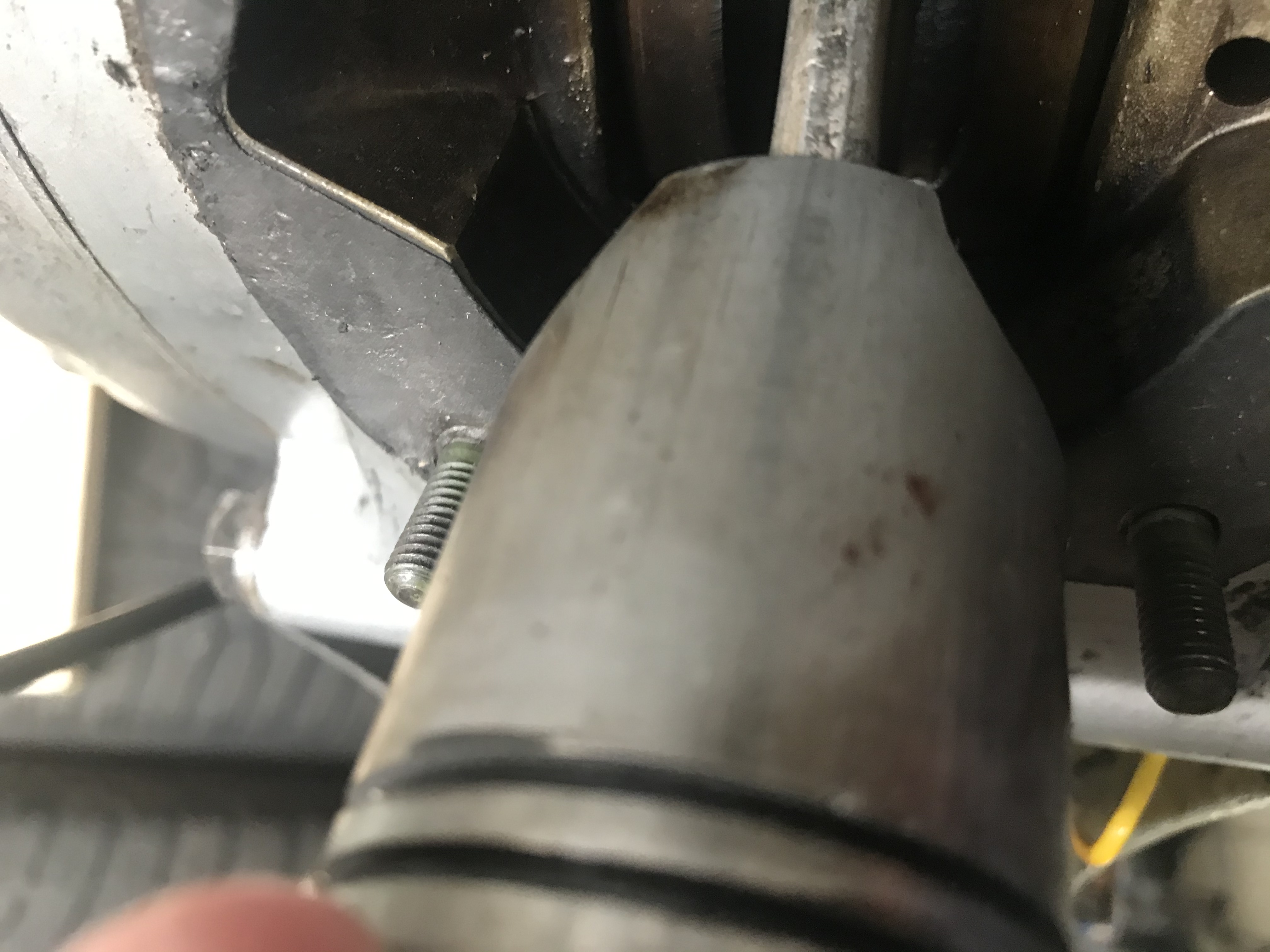

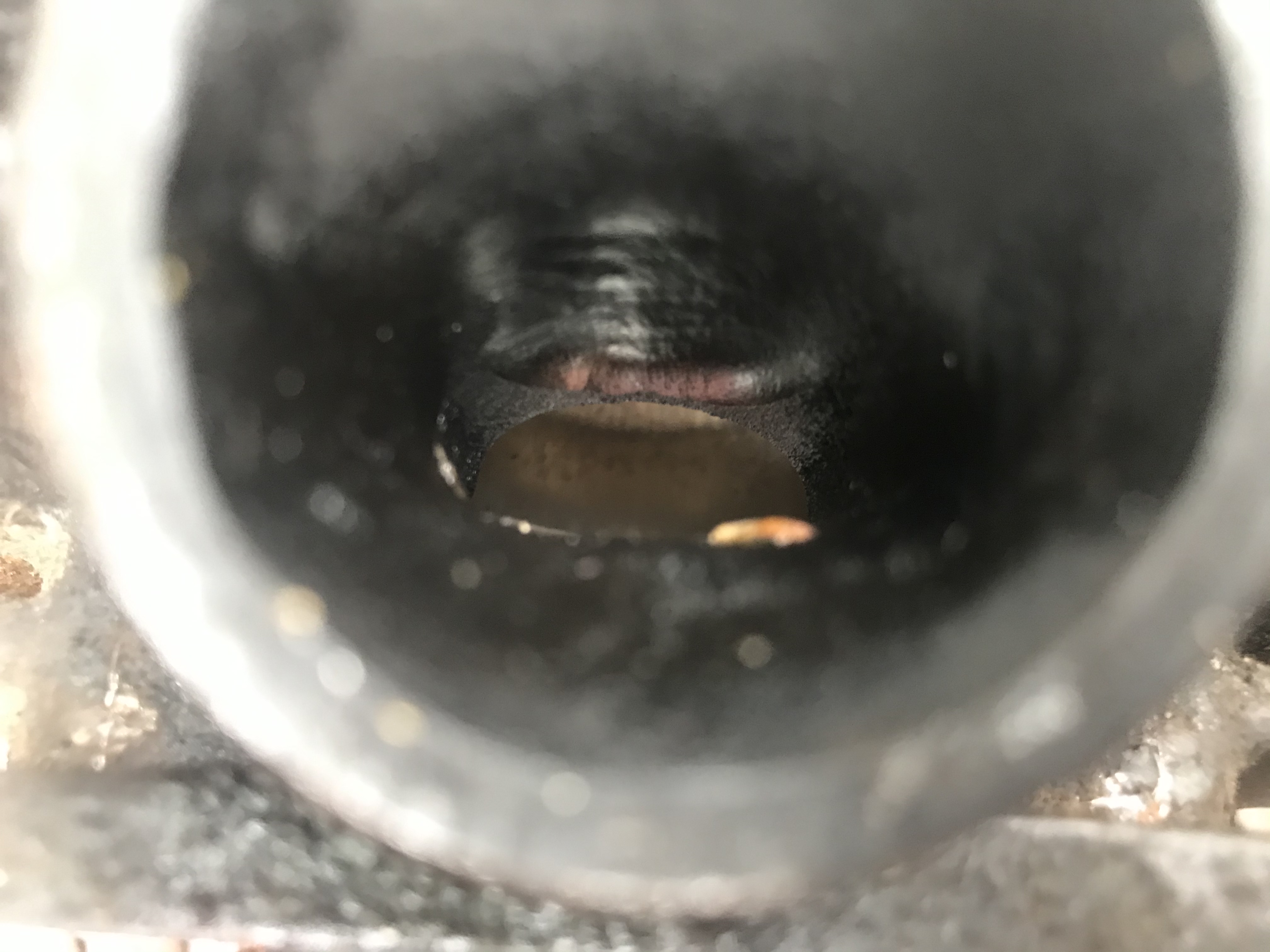

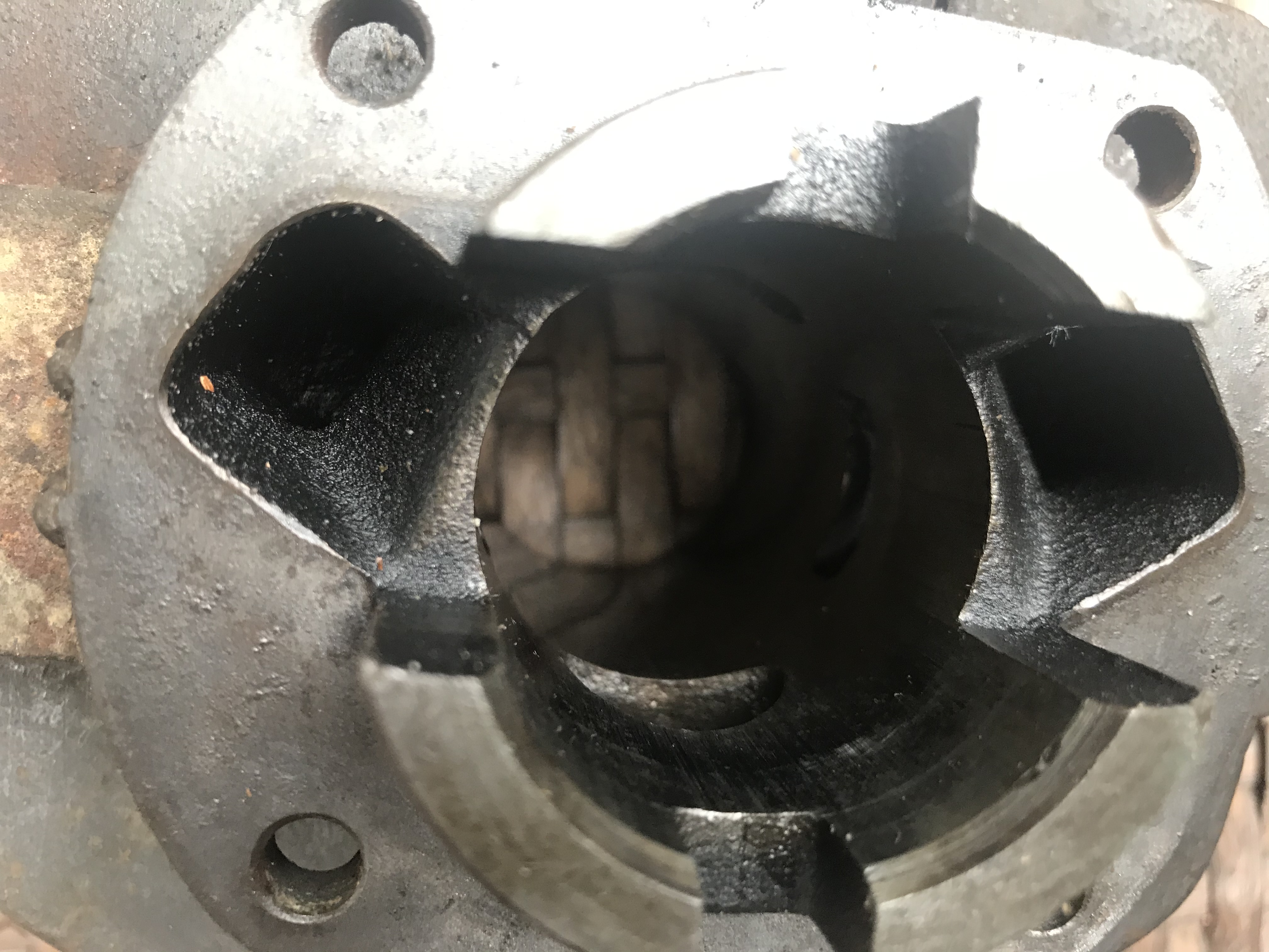

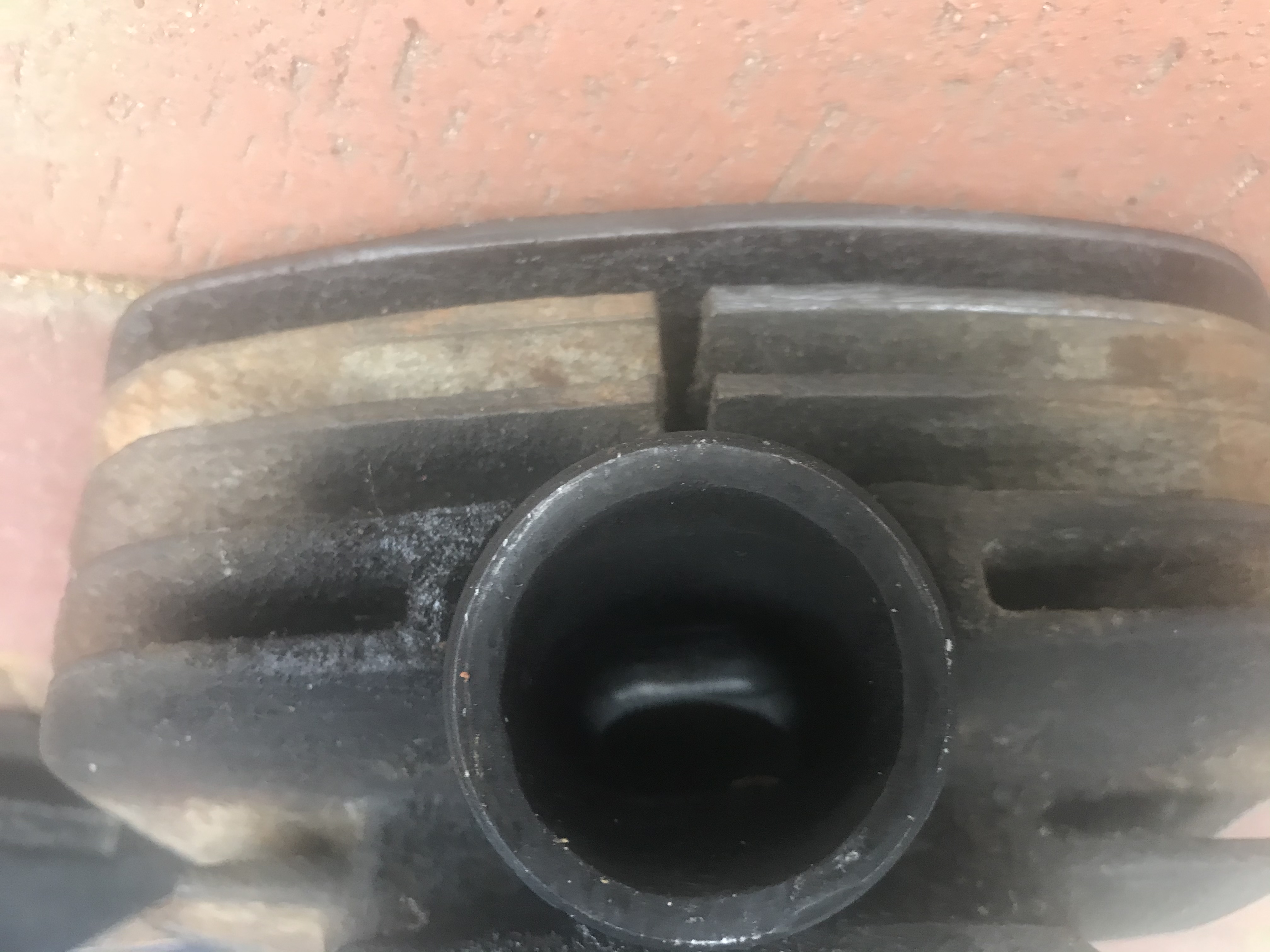

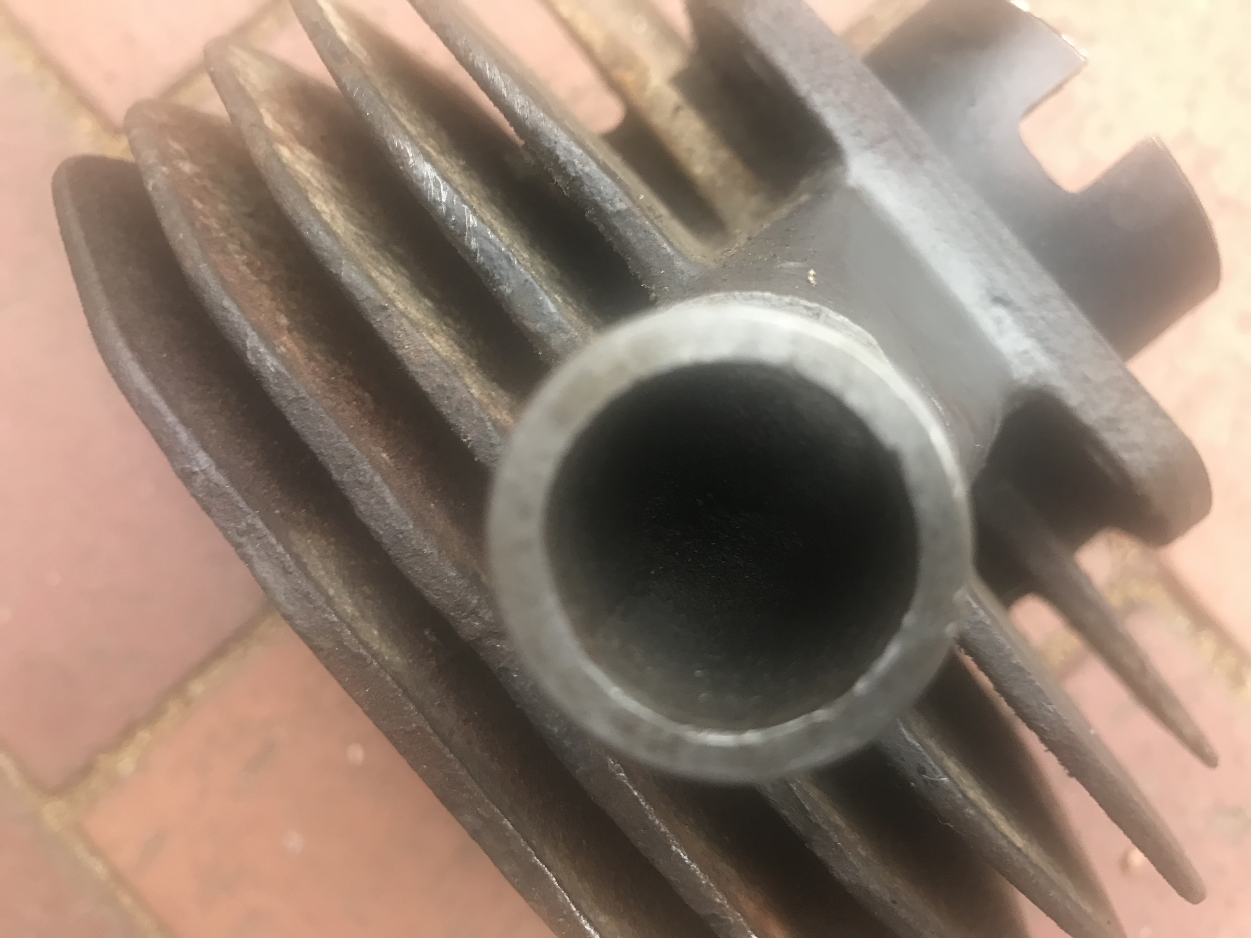

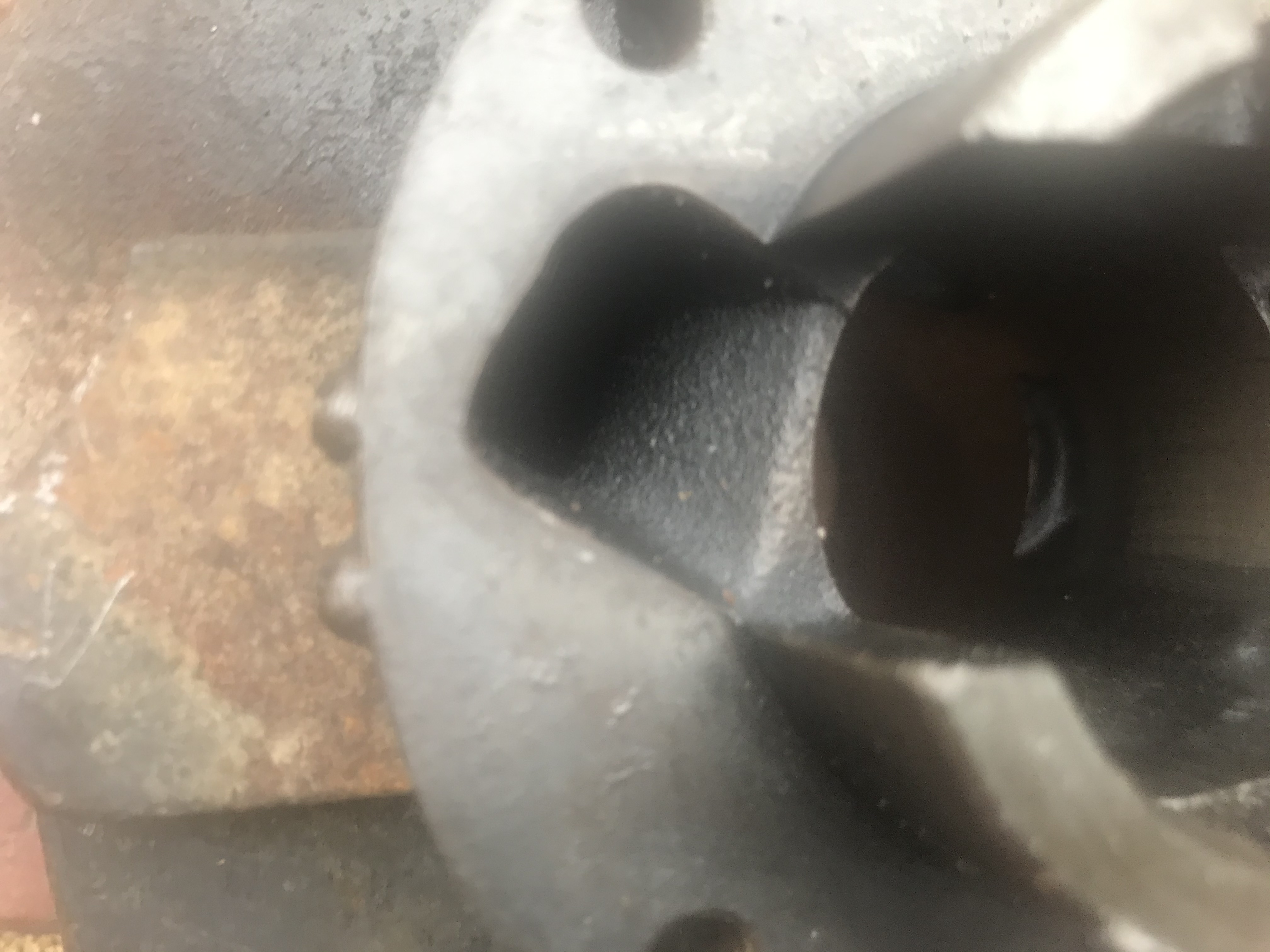

Fotos machen ist auch nicht deine Stärke... teils unscharf und falsch beleuchtet, nicht aus günstigen Winkeln aufgenommen. Da muss man sich etwas Mühe geben, mehrere Versuche, mehrere Aufnahmen, schlechte löschen.

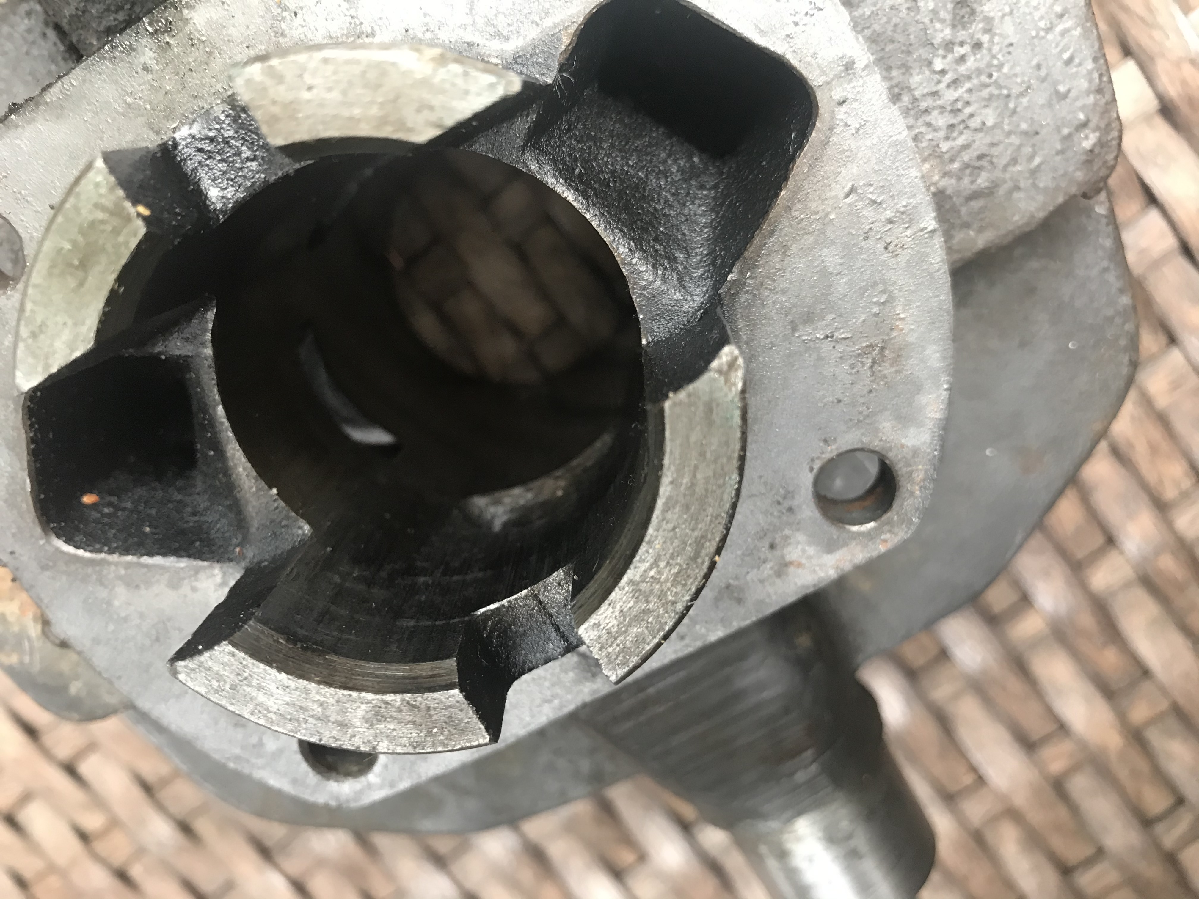

Ich kann an den beiden Warzen am Fuß eindeutig einen 2,9 PS erkennen.
Aber ich kann nicht klar sagen, ob er bearbeitet wurde, darüber lassen mich die Aufnahmen noch im Unklaren.

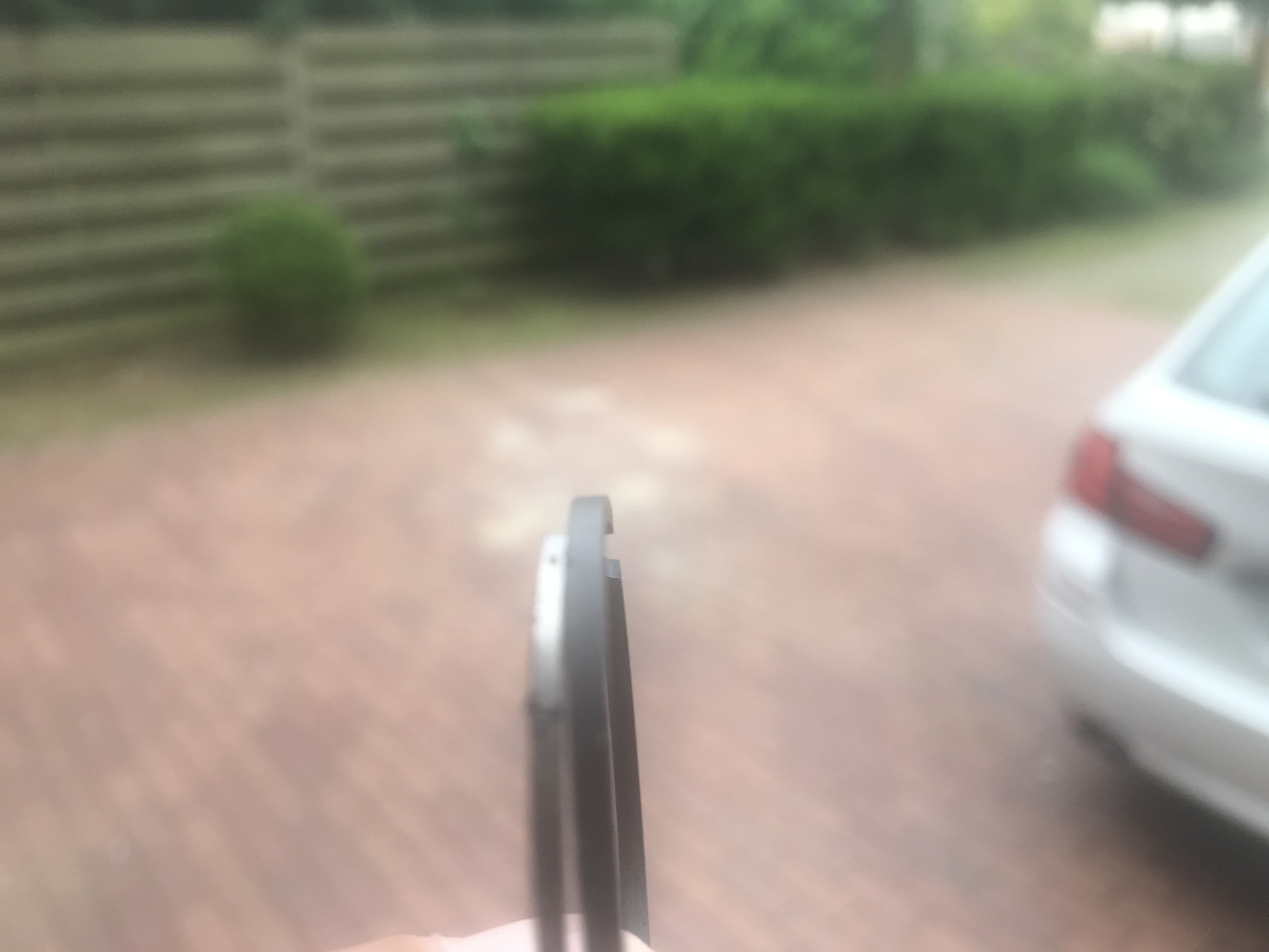

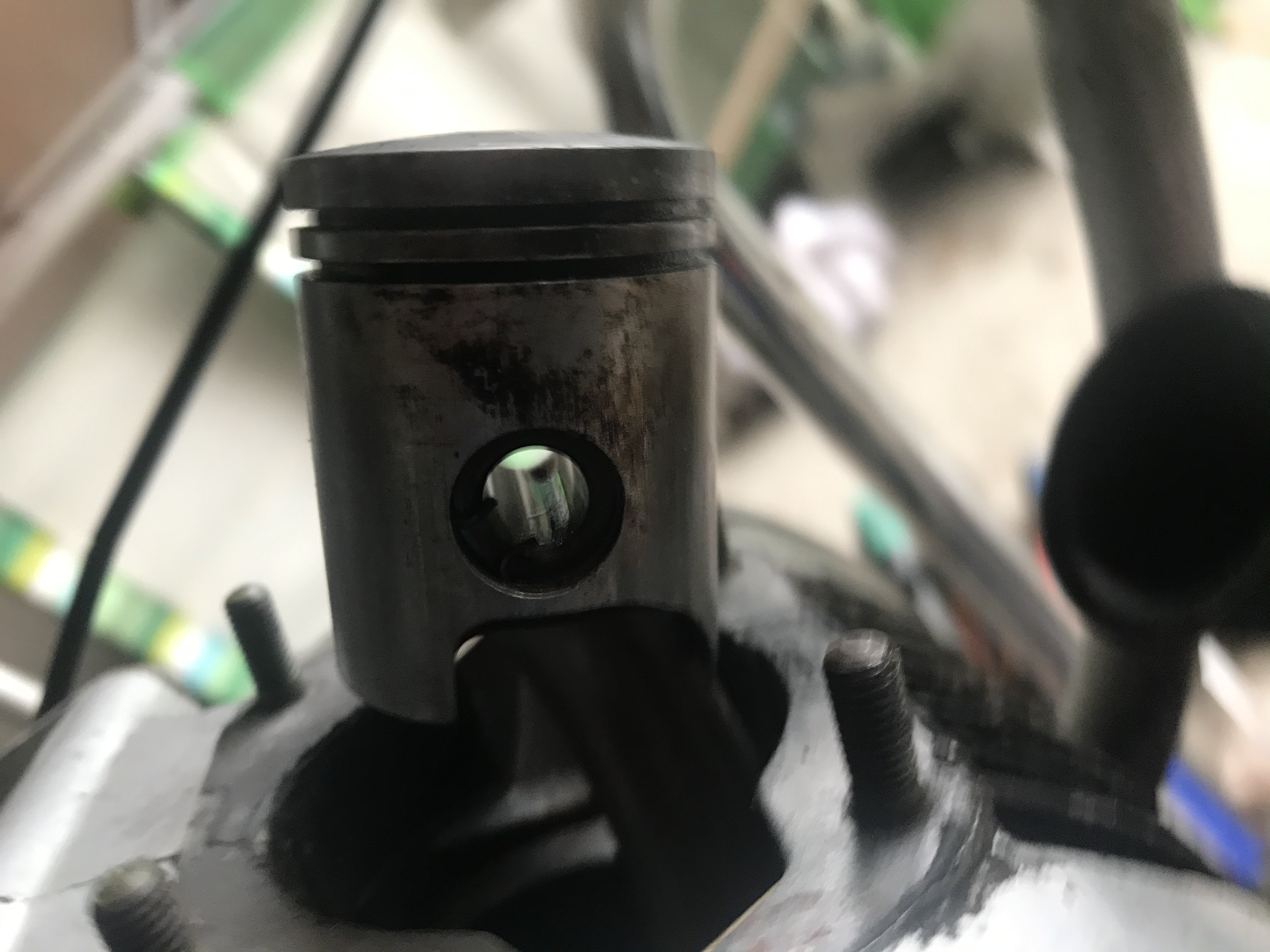

Ja, die Kolbenringe sind zu breit, es ist wohl der 50s Kolben, wenn er unten die gerundete Einschnürung nach vorne hat statt das rechteckige Fenster unterm Bolzenauge ist es der vom 5,8ps Grauguss.
Die Kolbenringe sind nicht so sehr gut, wenn man sie einbaut, hört man sie 50km extrem stark schleifen, und sie verschließen den Zylinder übermäßig.
Als letzte Bestückung eines alten Zylinders kann man sie aber nehmen, dichten tun sie sehr gut.

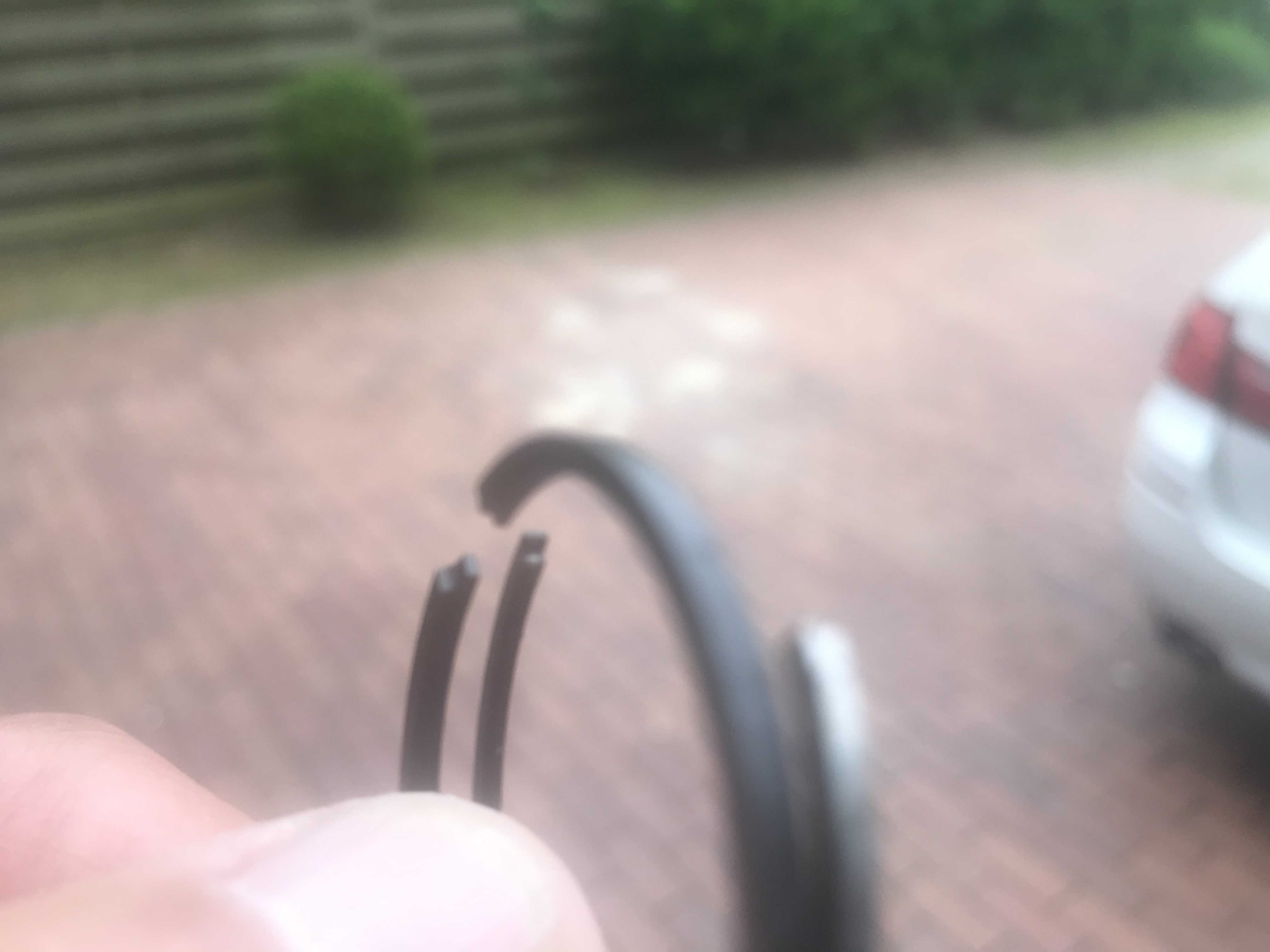

Na, man sieht an dem Foto von den Kolbenringen schon, dass das eine ein 1,5 mm hoher und der andere, der schwarze, 2 mm hoher ist.
Dann wirst du wahrscheinlich am Ringstoß auch einen Unterschied feststellen, der 2 mm Ring hat Außenstoß, das heißt der Pin wäre von außen sichtbar, der andere vom 50 S Kolben hat Innenstoß, der Pin bleibt unter dem Ringstoß verborgen.
Dann ist da noch die Stärke, also das Maß von innen nach außen, die nimmt natürlich durch Verschleiß ab, und wenn ein Kolbenring nur noch so 1,3 mm stark ist oder weniger, dann fängt er auch an zu rasseln. Die schwarzen Kolbenringe sind etwa 1,7 mm stark, und ich hatte sogar schon mal einen Kolben, wo die aus der Ring nun heraus ragten und der Kolben nicht in den Zylinder ging. Normale Kolbenringe sind so 1,5 mm stark, ich hatte mir damals dann solche besorgt und die haben gepasst, von Moped Garage. Wie gesagt, von diesem schwarzen starken Ringen bin ich nicht so begeistert.

Obere Bildreihe 50s Grauguss 5,8 PS, untere Reihe 501 bkf 2,9 PS, je 3x Auslass, ganz rechts 1x Einlass.

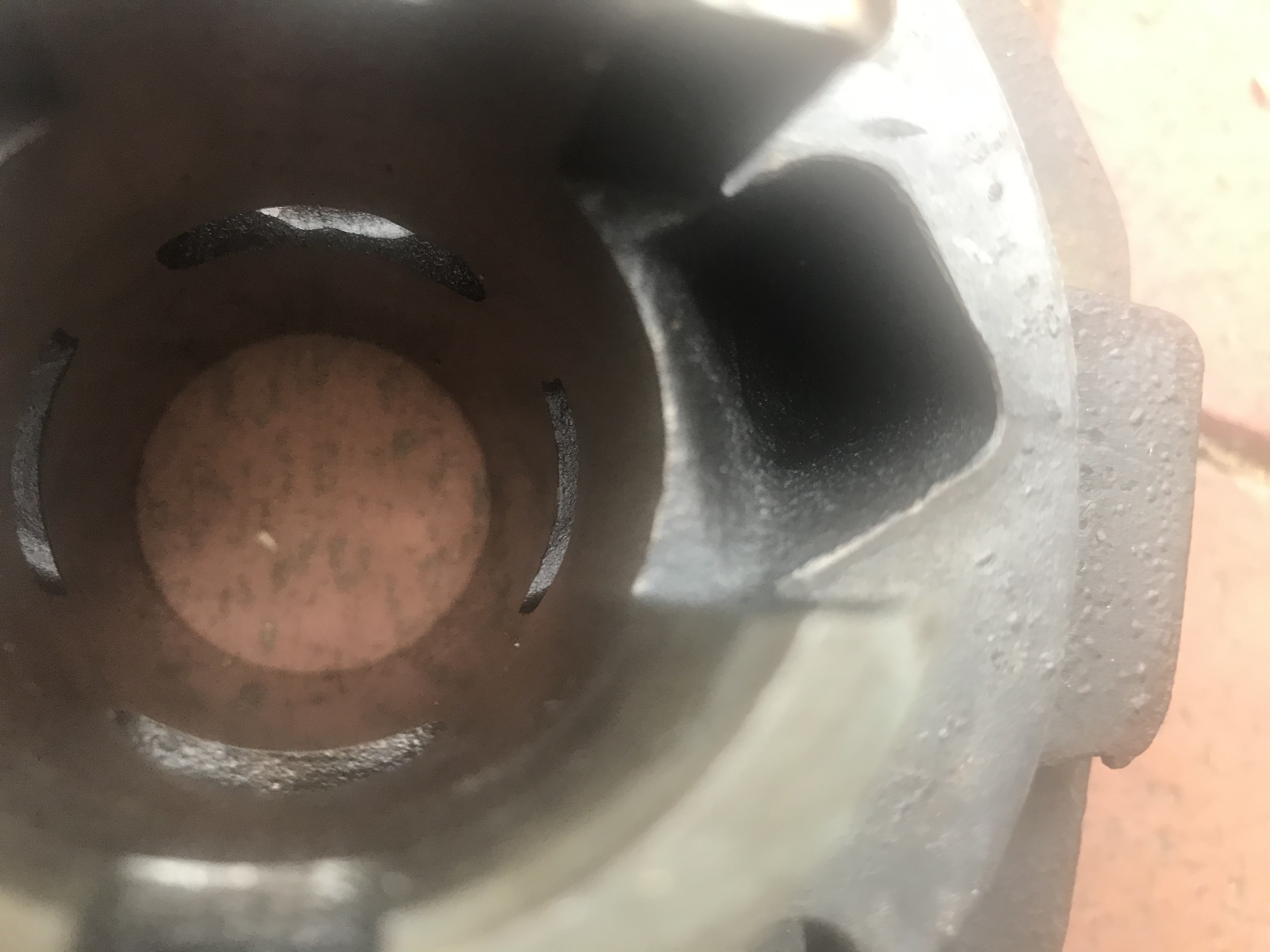

Bei deinem Zylinder sind die zwei großen schraubenartigen Warzen am Fuß, das haben nur die 2,9 PS und
die Kanalfenster sind rund und mandelförmig, beim 5,8 PS sind sie eckig, das kriegt man so mit Schleif-
werkzeug nicht hin.

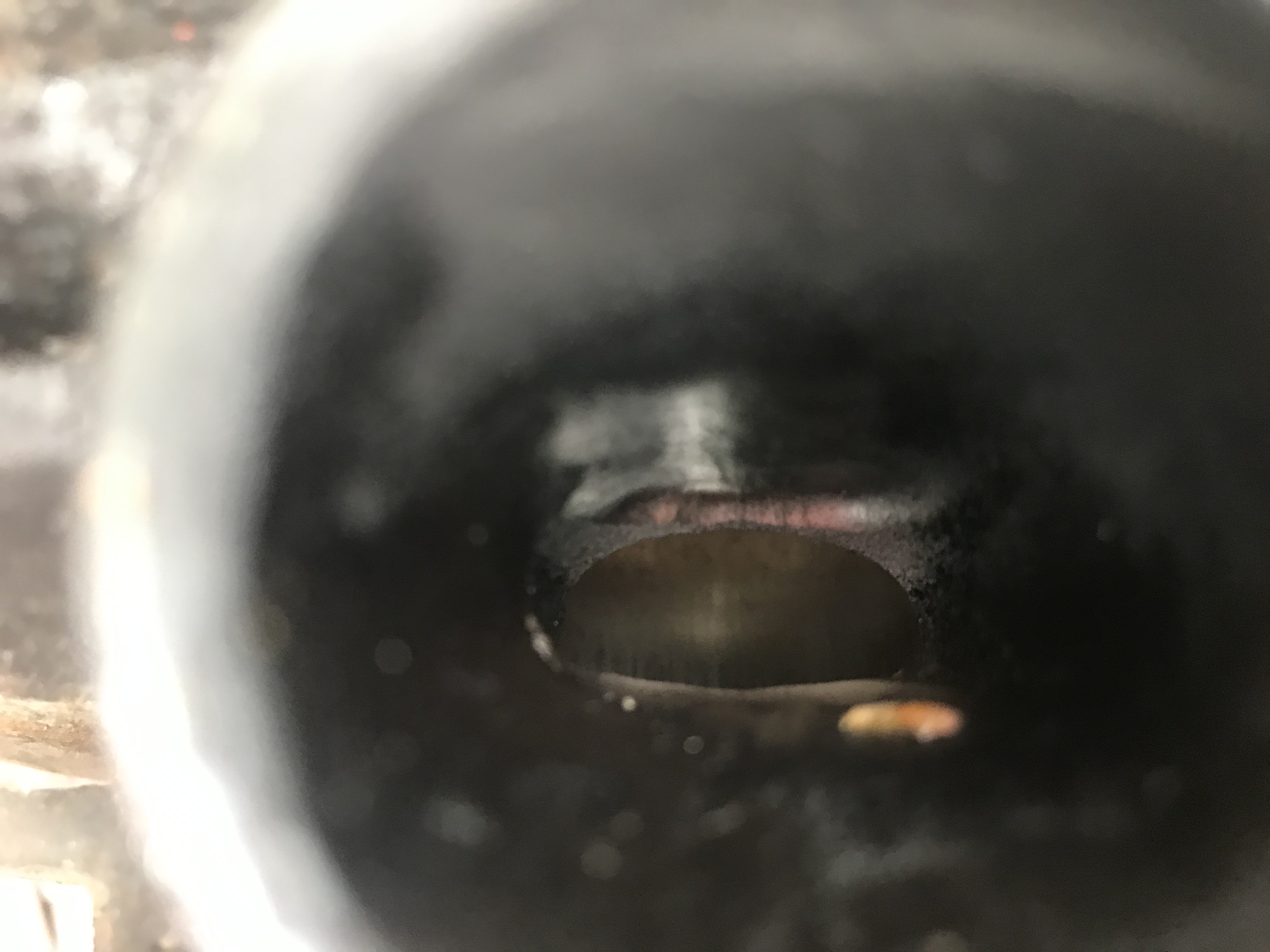

Ich meine aber, dass zumindest dein Einlass bearbeitet wurde, der ist sonst gerade mal ne kleine Finger-
kuppe groß.
https://www.google.com/imgres?imgurl=ht ... HQAAAAAQAw
Das ist der Kolben vom 5,8 PS Grauguss, Kolbenhemd auslassseitig eingeschnürt, beim Aluzylinder ist ein anderer Kolben verbaut, zumeist auch mit L-Ring.

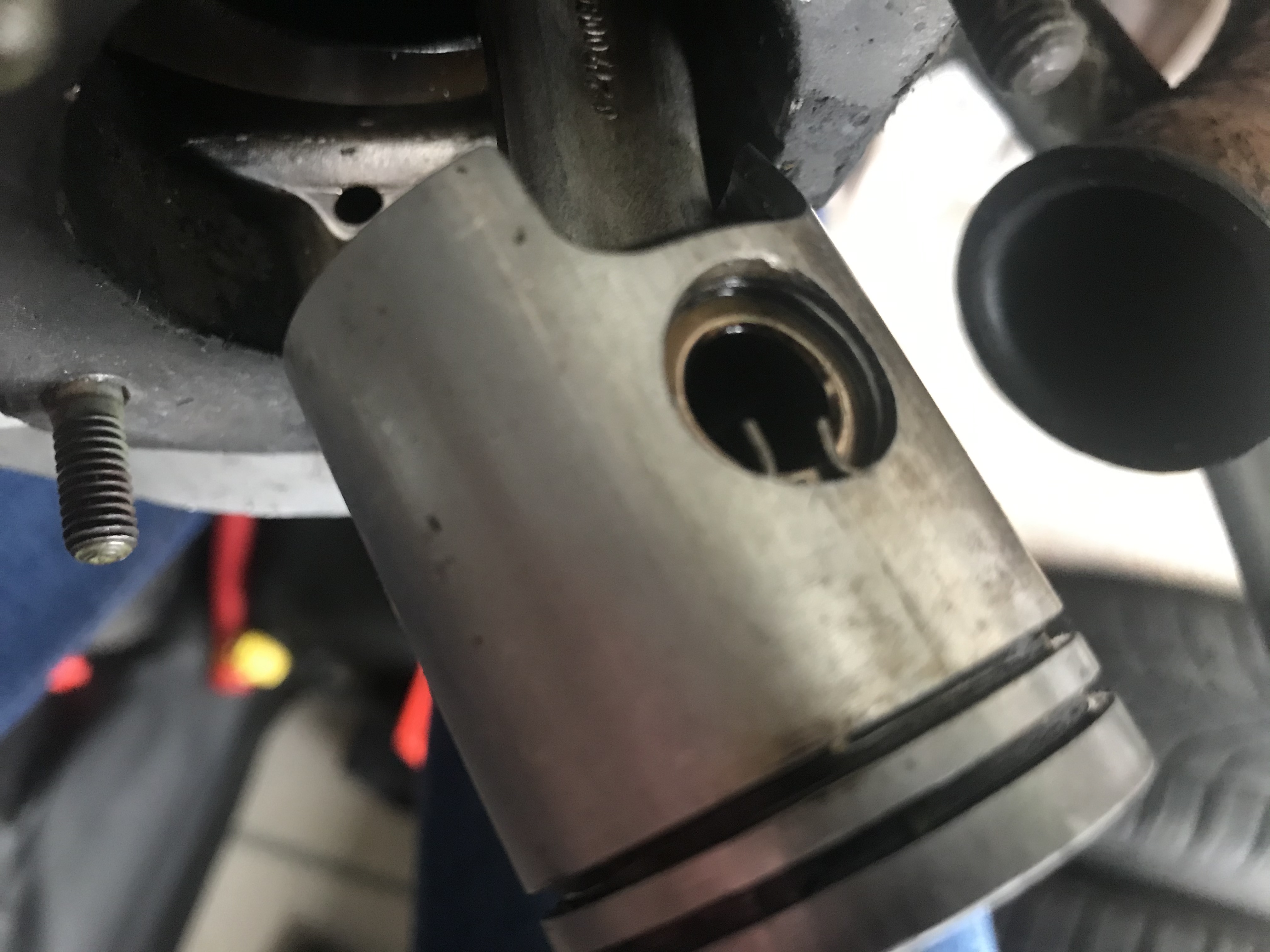

Guten Morgen, Kolbinringe 1,5 alt, passen ohne Spiel nach oben unten etc.
-- 23.05.2020 08:20 --
-- 23.05.2020 08:21 --
Kolben ist 38

Wie ich vermutet habe, hast Du einen Kleinkraftrad Kolben, für den Sachs Graugusszylinder für einen Sachs Motor 50 S mit 5,8 PS verbaut. Der gehört nicht zu deinem Sachs Graugusszylinder mit 2,9PS .
Auch wenn der Motor damit läuft, ist das nicht der richtige Kolben. Die Kompressionshöhe der beiden Kolben ist identisch , die Gesamtlänge und Überhöhung der Kolben nicht. Der 5,8 PS Kolben ist Einlassseitig auch ca. 2 mm kürzer als an der Auslassseite.
Ich hab Dir ja Bilder und Maße von beiden Kolben gesendet.
Maßnahme wäre, wie auch schon gesagt,sich einen Übermaßkolben für den 2,9 PS Zylinder sich zu besorgen und den Zylinder Bohren/ Honen lassen. Wichtig dabei ist, den Zylinder mal messen und vielleicht vorhandene Riefentiefe festzustellen ,um dann sich festzulegen welchen Übermaßkolben man braucht.
Hast Du keine Riefen, wird wohl das 1. Übermaß, Kolben für Zylinderbohrung 38,30 mm reichen.
Falls Du keinen für Zylinderbohrung 38,3 bekommst geht auch 38,6mm ,38,9 mm ,39,2 mm.
