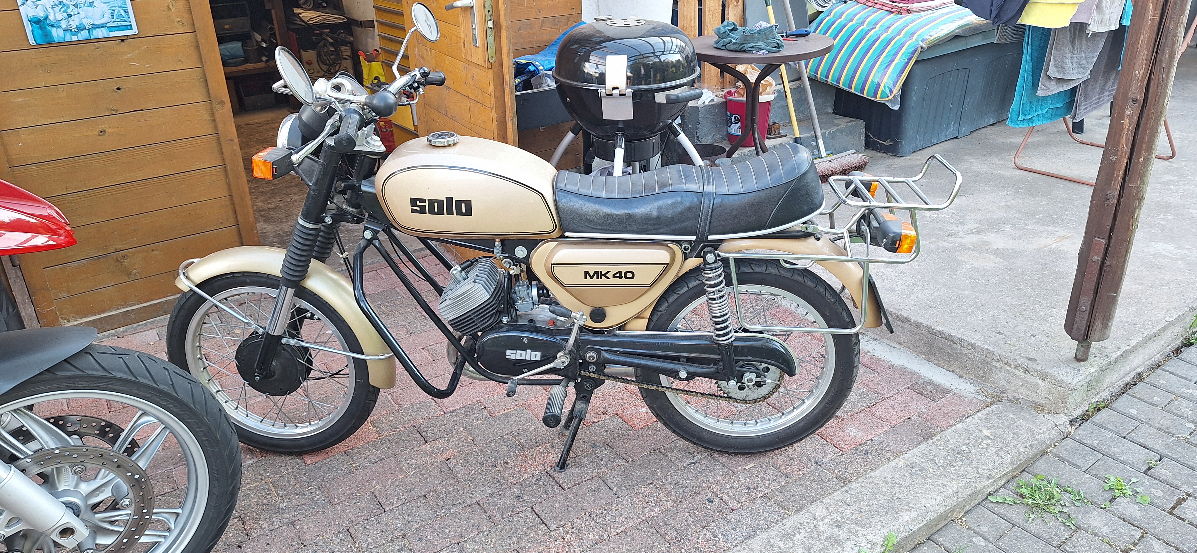

Moin, ich bin seit heute Besitzer einer recht gut erhaltenen Solo MK 40.
Sie springt auf den ersten Tritt an, fährt und bremst gut.
Jedoch trennt die Kupplung sehr schlecht. Sie kommt sehr spät und den Leerlauf bekommt man kaum rein.
Hat evtl jemand eine Tipp?

Was die Kupplung betrifft: Ich würde zuallererst das Getriebeöl mal wechseln, vielleicht ist es sehr alt. Manchmal gibt sich die Problematik des schlechten Trennens auch nach ein paar Dutzend gefahrenen Kilometern.

Ins Getriebe gehört einfaches mineralisches SAE 80 hinein. Und nichts anderes. Es muß expliziet für Naßkupplung geeignet sein. Kein Dexron oder andere synthetische legierte Brühe. Dann funktioniert auch wieder die Kupplung. Der übliche Standardfehler von nicht wissenden Schraubern. :(

Mineralisches SAE80 ist korrekt, aber ich kenne kein Getriebeöl, wo der Hinweis steht "Explizit für Nasskupplung" ? Nie gesehen. Der Zusatz um welche GL-Klasse nach API es sich handelt ist aber hilfreich:
GL3 ist nur schwach mit Additiven versetzt, das sollte bei allen alten Mopeds mit Nasskupplung problemlos funktionieren. Bekommt man aber auch nicht mehr überall. GL4 funktoniert nach eigener Erfahrung aber auch. Öle mit höherer GL-Klasse oder mit Reibungsminderern (Z.B. MoS2) sind bei Nasskupplungen problematisch, dann kann die Kupplung rutschen- der TE hat allerdings das gegenteilige Problem, seine Kupplung trennt nicht korrekt.
