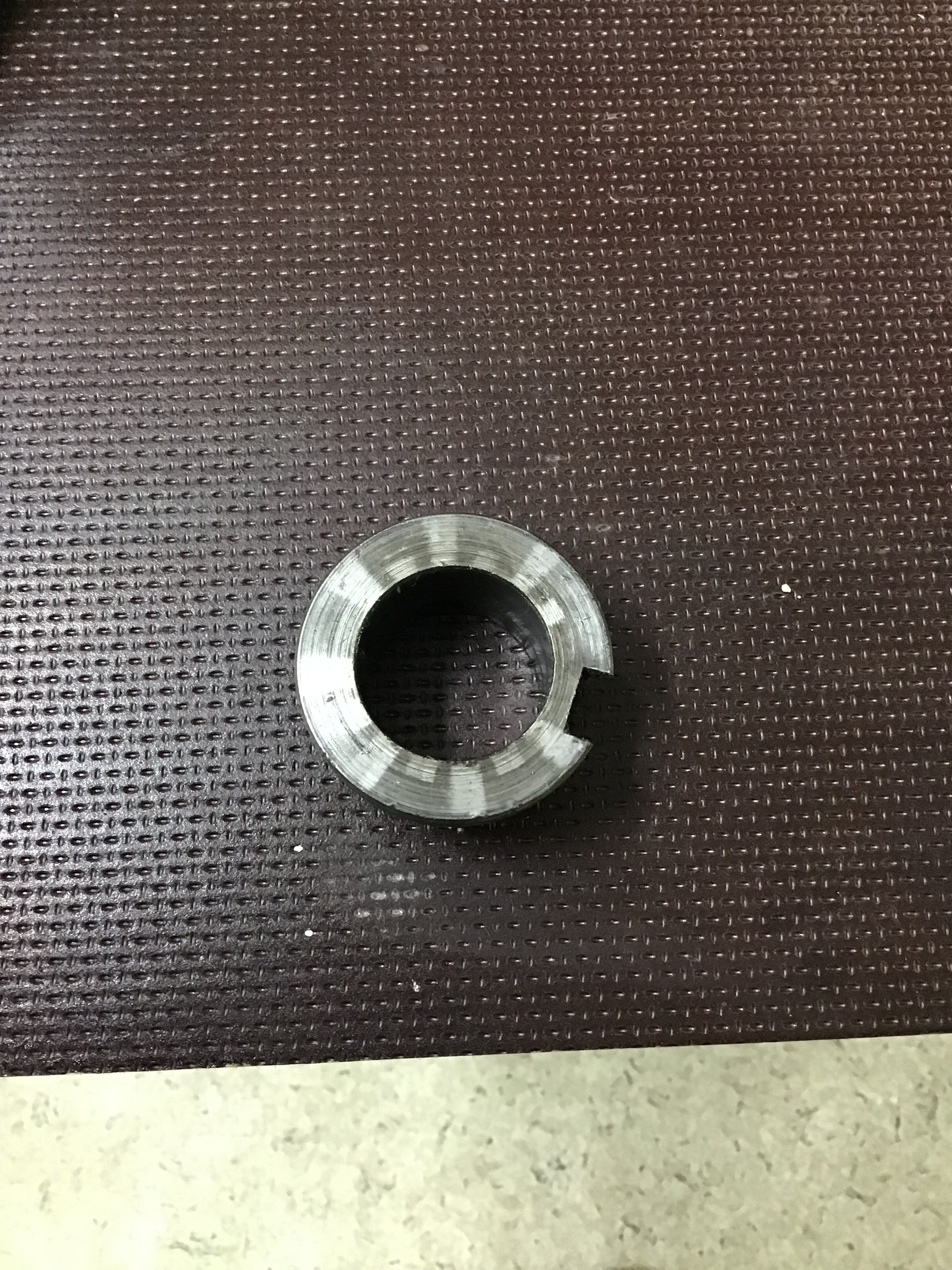

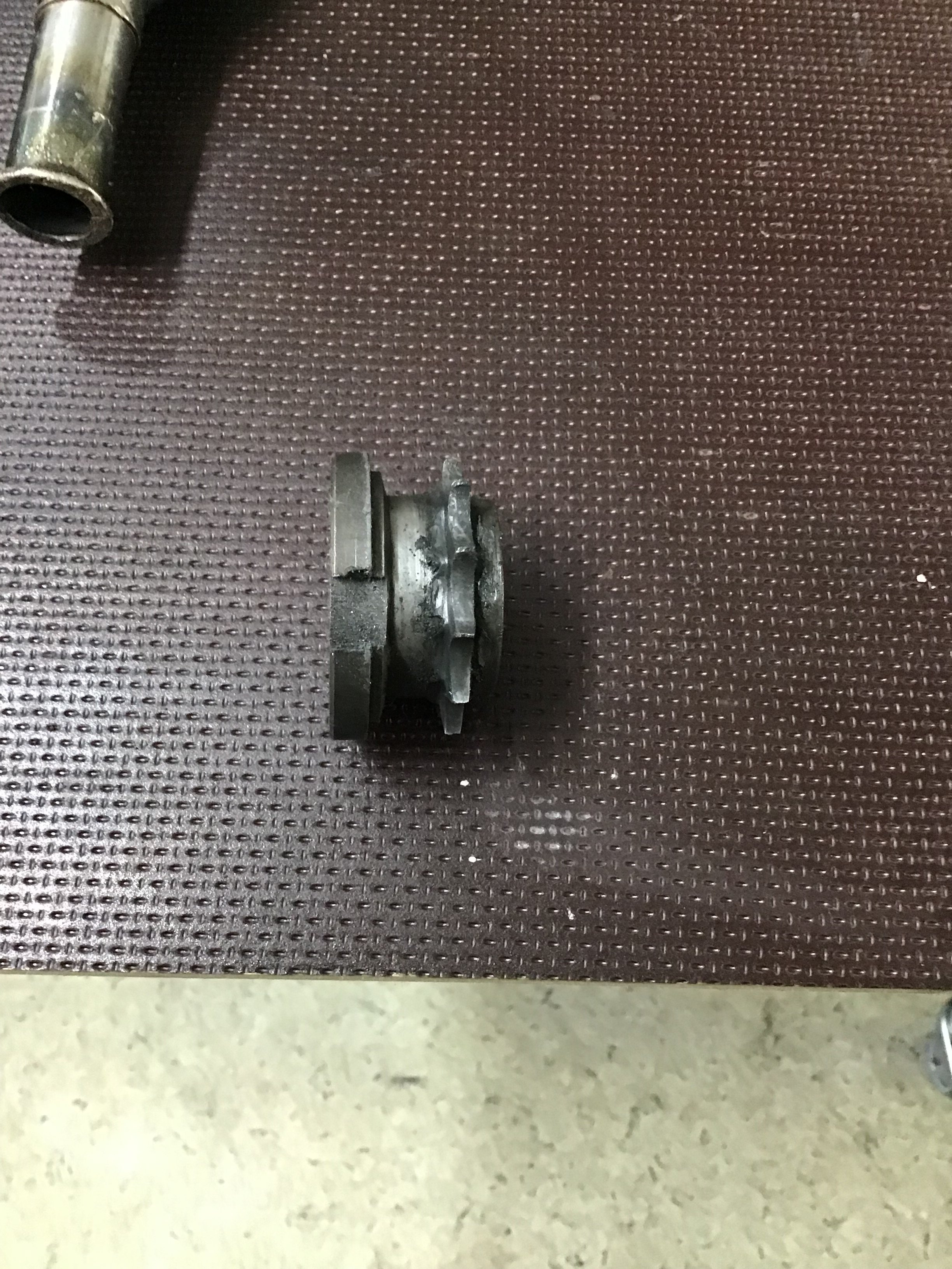

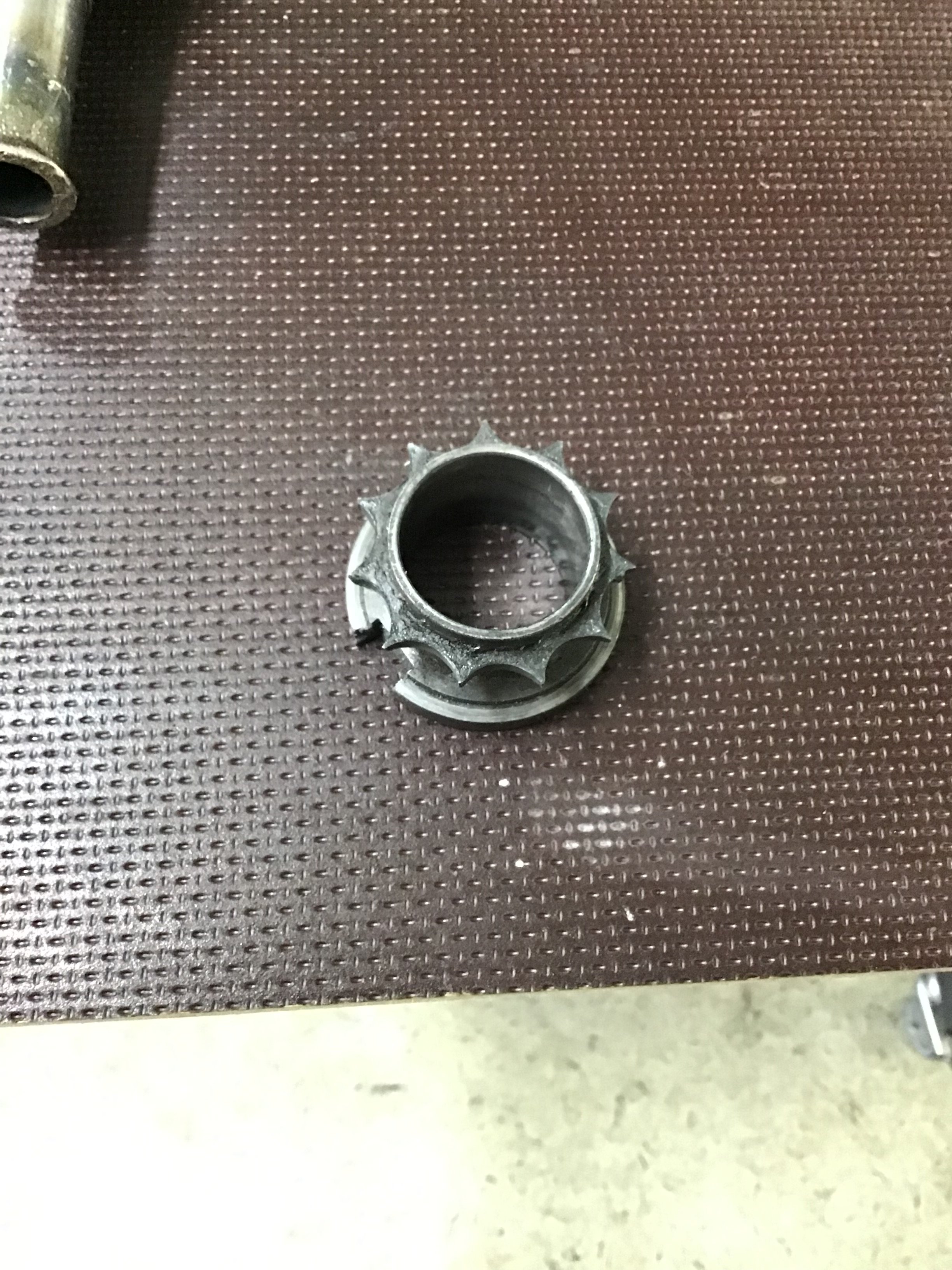

hast du Bilder und Abmessungen der Altteile?
Hi,
zur Not wenn man gar nix bekommt, kann man das Alte rund drehen, ein Neues ausdrehen und die Teile verschweißen. Bei Solo ist aber glaub ich die Innenverzahnung recht groß, so daß die Variante evtl. kacke ist.
45mm Aufnahme
28mm Loch

Hi,
ich glaub da ist die Schweißmethode nix, die Kette sitzt da ja fast auf der "Hülse" auf. Hatte dunkel in Erinnerung, daß das bei Solo so ähnlich aussieht. Vielleicht könnte man ein etwas größeres Ritzel ausdrehen und einschweißen, aber dann passt die Übersetzung nicht mehr. Und wie es vom Platz her aussieht weiß ich auch nicht. Ich glaub die Variante vergessen wir wieder :)
