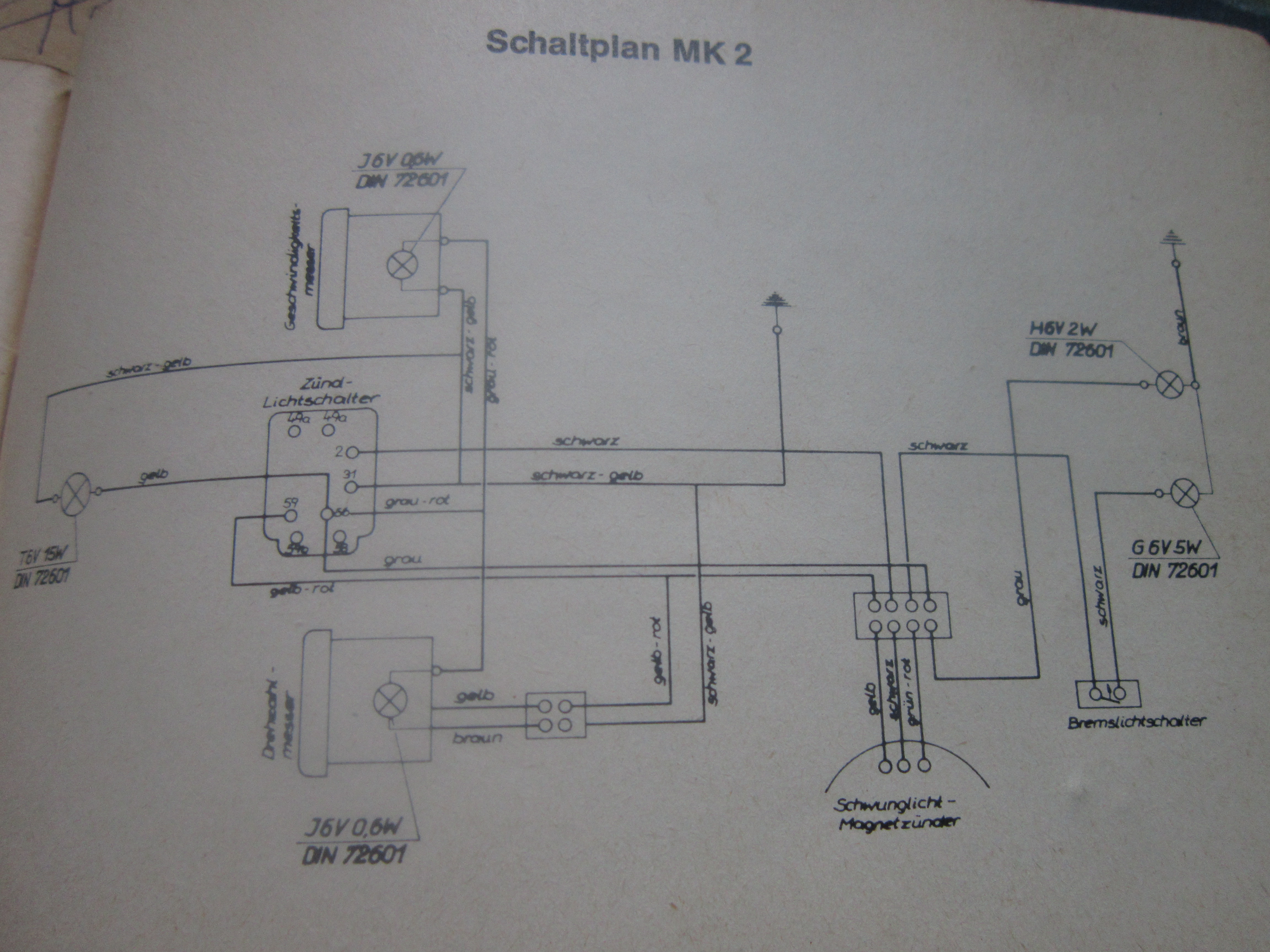

Hast du ein Messgerät? Schau mal ob an der Zuleitung an den Scheinwerfer Strom ankommt. Wenn ja ist das Problem am Scheinwerfer/Birne oder Kontakte oder du hast die Zuleitung auf Masse gesteckt. Schau mal im Netz nach einem Schaltplan (unten).
Gruss Ralf
https://data.motor-talk.de/data/galleri ... 480796.jpg
Schaltplan MK2 besorgen.

http://www.herculesig.de/schaltplan_d.html<br /><br />-- 28.05.2018 18:35 --<br /><br />Dieser Schaltplan ist relativ übersichtlich . MK2 ohne Blinker.
Bei nochmaligem Lesen hat man so den Eindruck als seien da Instrumentenbeleuchtung und Scheinwerfer in Reihe geschaltet. Das kann ja schonmal nich so ganz original sein... Und ein externer Probescheinwerfer geht nur der Dransitzende nicht. Doch schlechte Masseverbindung? Vielleicht mal'n direkten Massedraht vom Birnensockel zur Gabel legen. Damit wären dann die Übergänge Birne - Scheinwerfergehäuse - Gabel überbrückt. Vielleicht geht's dann. So schwer kann's ja nich sein... :wink:

"Zwischen der Instrumentenbeleuchtung" ist wohl der falsche Ausdruck für "parallel zur Instrumentenbeleuchtung".
Beide sitzen zwischen Schaltkontakt Zündschloss und Masse.
