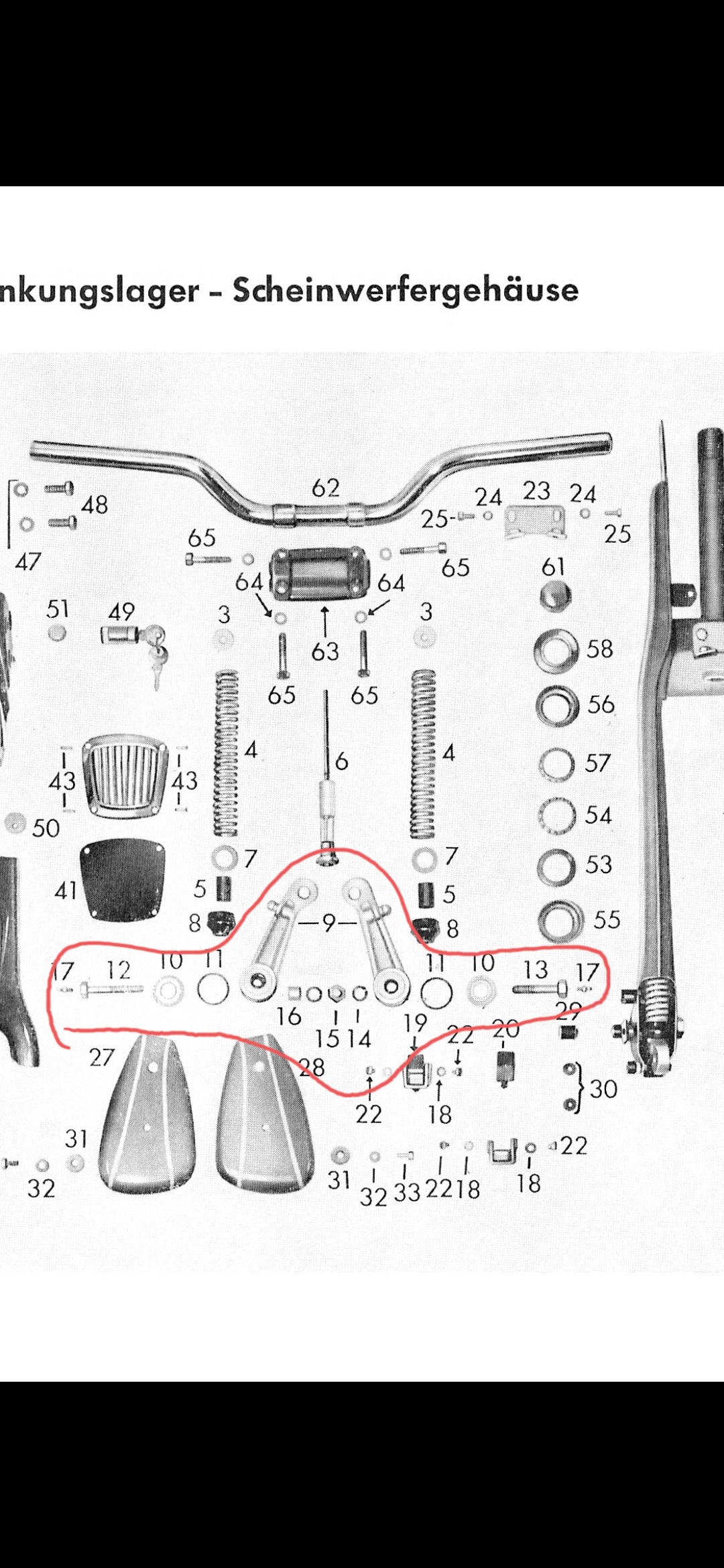

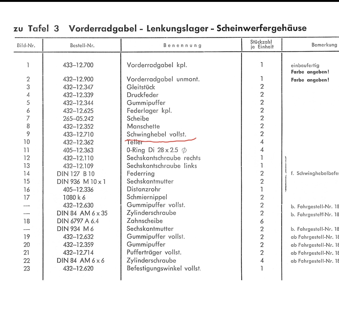

Ok, habe meine Ersatzteilliste mal bemüht. Ab Fahrgestellnummer 1832181 sind die Hebel links und rechts verschieden, genau wie Günter schrieb. Da ich Nr. 181xxxx habe, müssen die Hebel gleich sein.
Hier schrieb mir der Verkäufer, dass die beiden Seiten nicht identisch wären. Der linke Hebel hätte ein Gewinde für die Steckachse. Stimmt das? Oder kann man das einfach auspressen?

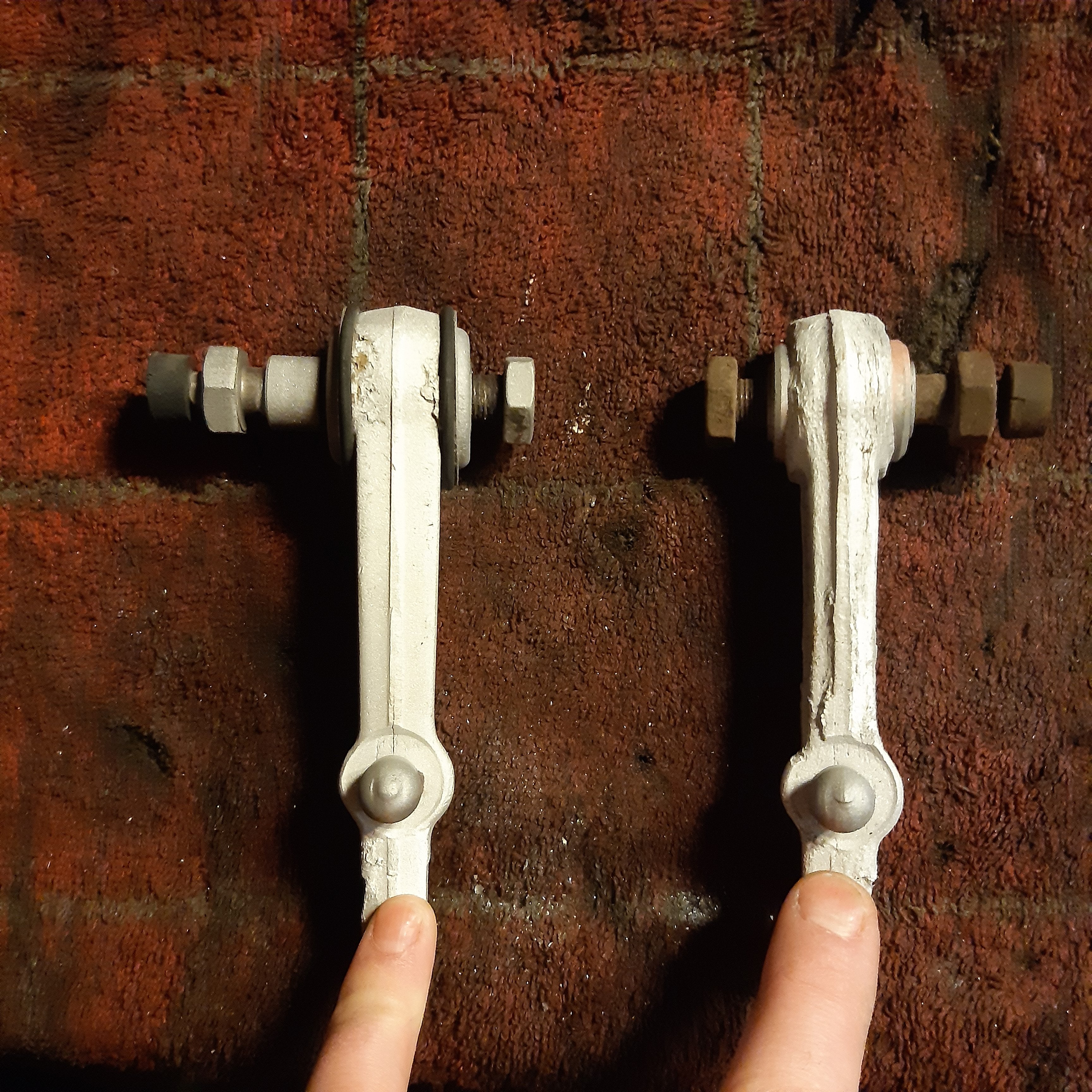

meine alten Hebel haben beide keine Gewindebuchse, sondern ein einfaches Durchgangsloch in der Buchse. Auch optisch würde ich sagen, sind diese identisch.
Die angebotenen Hebel bei Kleinanzeigen sollen aus einen Roller R50, RS50 stammen und sollten somit deiner Aussage nach passen.
Allerdings haben die angebotenen Hebel aber ja nun diese Gewindebuchse. Also anders als bei mir.
Kann ich also die alten Buchsen aus Kleinanzeigen ausdrücken und neue ohne Gewinde einpressen? Passen die dann in meine Combinette?
die gewindebuchse ist ja immer links.
da du da keine hast, war da nur ne mutter drauf?
diese gewindebuchse hab ich mal ausgepresst,
weil das gewinde vermurkst war.
dann aus einem schrotthebel eine gute gewindebuchse eingepresst.
sollte daher auch mit einer buchse ohne gewinde gehen.

War nur ne Mutter drauf.
Genau wie in der Ersatzteilliste.
