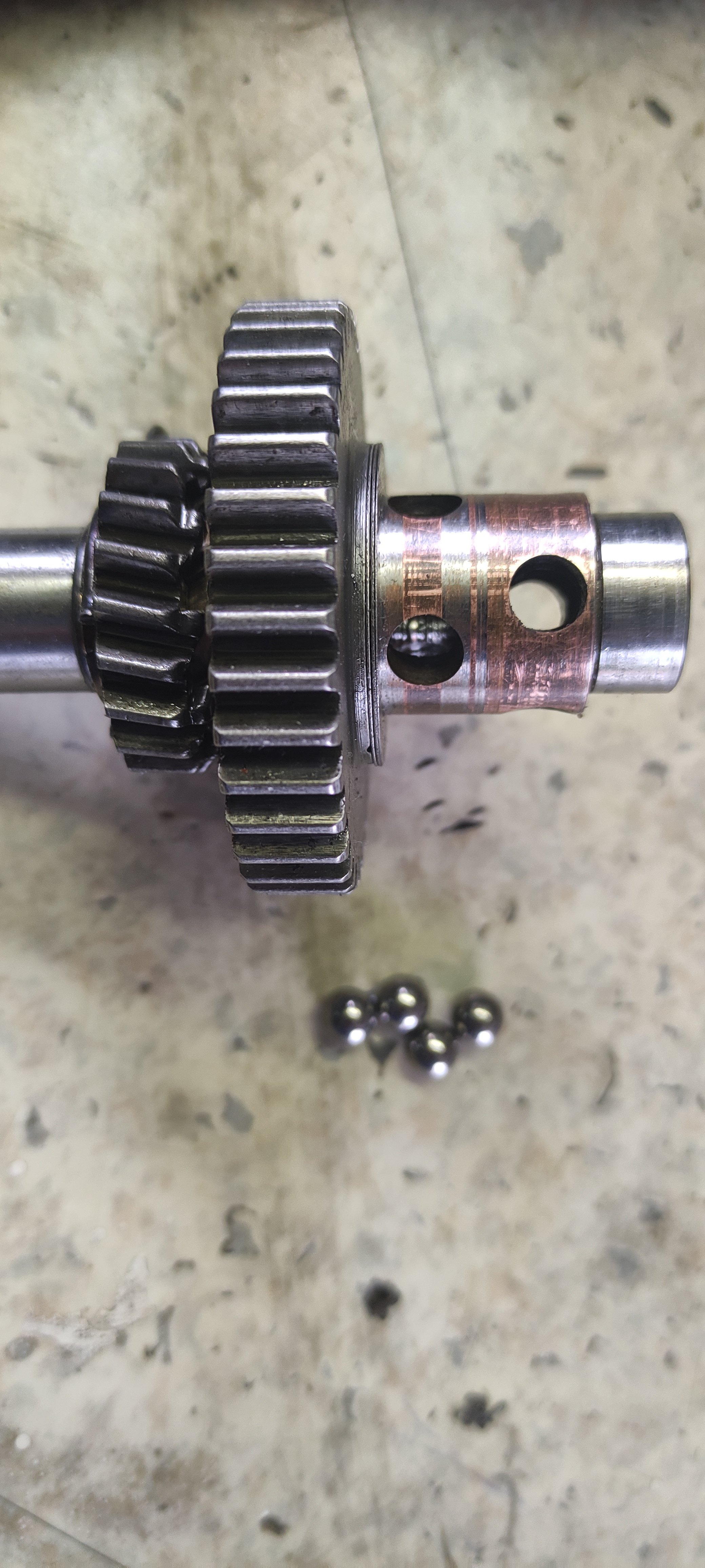

Ich habe zum ersten Mal den Motor zerlegt und leider auch die Schaltwelle. Jetzt habe ich von den 8 Kugeln 4 Stück, wo ich nicht weiß in welcher Anordnung diese wieder in die Welle kommen. Kann mir da jemand helfen ?
Vielen Dank

Zur Frage: Das ist die Hohlwelle in der das Ziehkeil durch die Handschalteinheit bewegt wird. Dort wo die "Löcher" sind, da sitzt jeweils ein Zahnrad. In jedes dieser Löcher kommt eine Kugel. Pro Zahnrad also 4 Stück. Wir haben 2 Gänge, also 8 Kugeln. Die Zahnräder haben eine vorgegebene Richtung (Anleitung) wie diese einzubauen sind.
Viele Grüße Christoph
Hallo HerrSurhbier, vielen Dank für die Antwort und die Erklärung. Leider konnte ich jetzt erst den Verlauf lesen. Schade eigentlich das sich dann jeder hier das Maul drüber zerreißt. Naja
