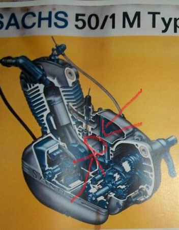

Also der vermeintliche Riss ist im gekennzeichneten Bereich.
Könnte ja schon ins Kurbelwellengehäuse angrenzen.

Nachschauen sollte man das wohl. An dieser Stelle durchgehender Riss???? Habe ich bei diesen Motoren noch nie gesehen.
Wahrscheinlich sollte ich das Gehäuse doch nochmal spalten, auf das eine Mal kommts dann auch nicht mehr an..
Irgendwo muss der Hund ja begraben sein, und alles andere hab ich wie gesagt schon mehrmals überprüft
