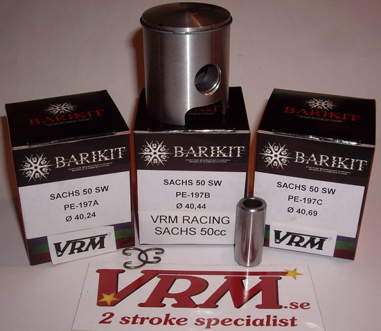

Kolben 40,24mm für 40,3 Zylinderbohrung Einbauspiel wäre dann 0,06mm. Beim 50SW 0,04-0,05mm also Zylinder 40,28mm oder 40,29mm.
40,44mm für Bohrung 40,5mm
40,69mm für Bohrung 40,75mm sind auch zu bekommen.
Mit der Lieferung der K50 Kolben dauert lange, weil Barkit im August Betriebsferien hat. Im September wird geliefert.
