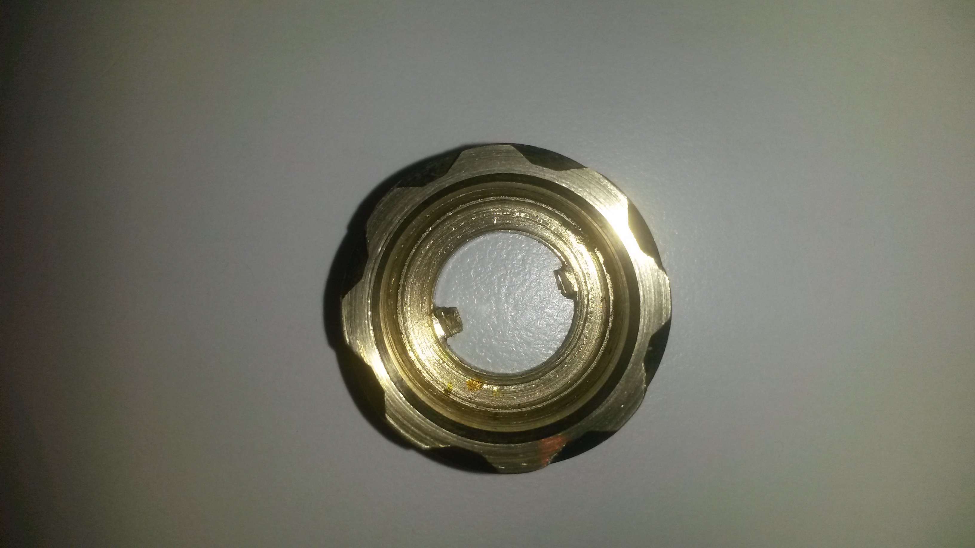

habe mal den Tachoantrieb aus einem neu-erworbenen Ersatzmotor ausgebaut, zum Reinigen und Schmieren.
Dabei ist aufgefallen, dass einer der Zähne des 8 Zahn Schraubenrad Nr. 5 etwas angegriffen ist. Eine neue zu bekommen scheint ja nahezu unmöglich, oder hat jemand noch eine abzugeben?

Anbei noch ein Bild vom Schraubenrad. Würdet ihr das Schraubenrad wieder verbauen?

Also auf dem Foto kann man das Rad nicht beurteilen, da man das Gewinde gar nicht sieht.
Was man auf dem Foto sieht ist völlig ok.
Wenn der Tacho störungsfrei läuft würde ich es weiter verwenden.
Auch ohne daran herumzulöten, solange die Nupsis in der Welle einrasten.
Beim Aufsetzen des Motordeckels auf die Stellung des Rades zur Welle achten und/oder mit Gefühl andrücken während man über das Hinterrad das Motorritzel dreht, dabei spürt man das Einrasten vom Tachoantrieb.
Viele Antriebe sind zerdrückt worden beim Festschrauben der Motordeckel ohne den Antrieb einzurasten...
Hallo Mopedikürer,
Das Gewinde ist top.
Die "Nupsis" sind nicht mehr gleich. Der rechte Nupsi ist nur noch halb so lang.
Ich denke auch, dass dieser womöglich beim Einbau eingedrückt wurde.
Ich werde das Schraubenrad wohl frisch gefettet wieder einbauen und testen ob der Tacho läuft. Falls nicht, kann man ja immer noch einen Löt-Versuch unternehmen, wie Al Vino vorgeschlagen hat (Danke dafür) und K50bruno schon mal erfolgreich gemacht hat:
