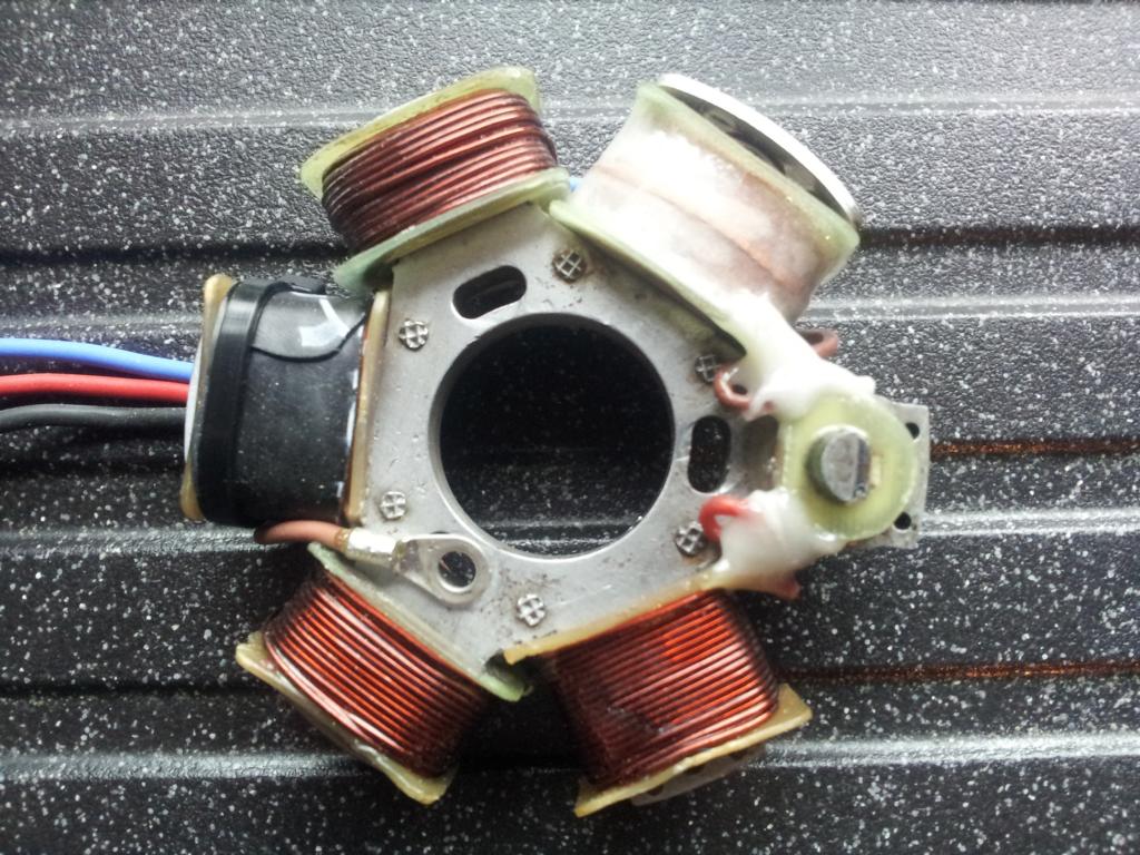

Jetzt noch 2 Bilder von der fertigen Lichtanlage, na ja das mit dem Harz hätte man vielleicht schöner können machen, aber ich lass das jetzt Hauptsache das Teil funzt ordentlich.
Dann geht es bald weiter mit Sandstrahlen weil Glasperlenstrahlen macht hier keiner.
Ich wohne auf dem Land da ist es nicht so einfach jemanden zu finden.
Gruß Bernd :mrgreen:
Sauber, auf jeden Fall. Nur das blaue Kabel hätte ich kürzer gehalten, warum dieser Siphon?
Aber alle Achtung, auf jeden Fall bist du jetzt der Motoplatten-B-b-b-b-bernhardt!

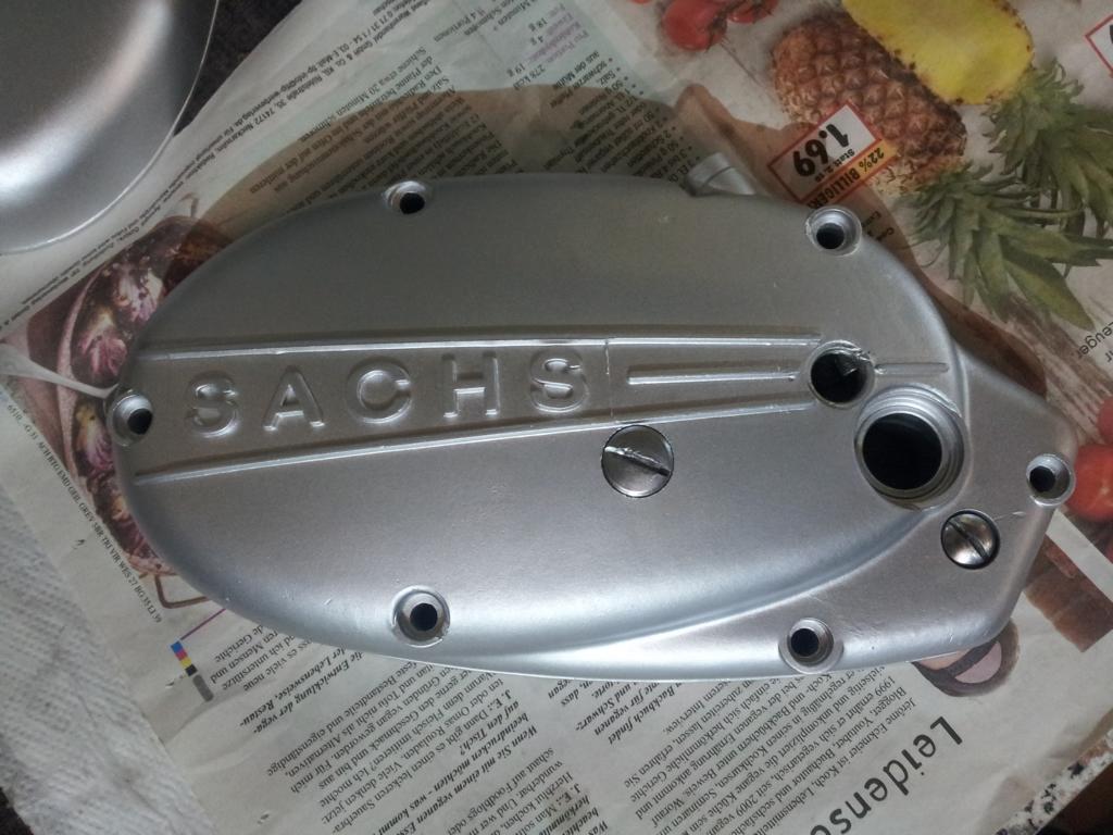

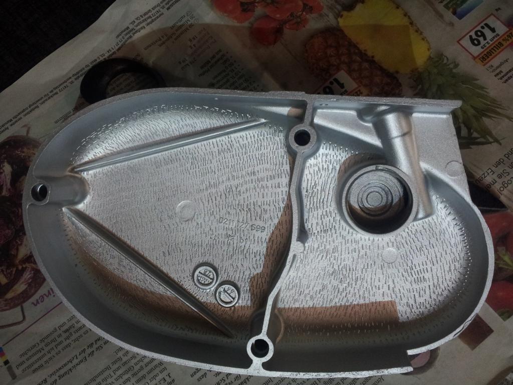

Habe noch ein paar Teile fertig gemacht. Mit feinem Quarzsand gestrahlt und mit Aluminium Lack und Presto Felgensilber lackiert.
Gruß Bernd
Kann sich doch sehen lassen.

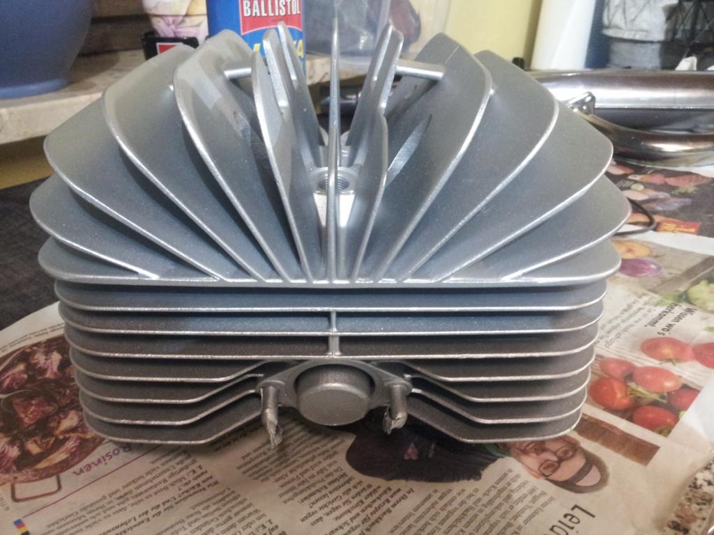

Hoffe, du hast nicht den Zylinder oder Kopf lackiert, vor allem nicht mit Aluspray oder Felgensilber.
"Mein" Aluspray erträgt bis 600 Grad Hitze, aber es vergilbt schon bei über 150 Grad Dauerhitze, es geht nicht kaputt oder wirft Blasen, aber es wird bräunlich.
Nur diese Hitzefarben z.B. von Motip, Auspuffsilber etc. sind für Zylinder geeignet.
Aber Holger hat mich auch schon belehrt, dass ein blanker, gestrahlter Aluzylinder das Beste ist.
Er rostet ja auch nicht...

Leider hab ich den Zylinder schon mit Alu-Spray lackiert.
Geht ja mit Benzin wieder ab. :mrgreen:

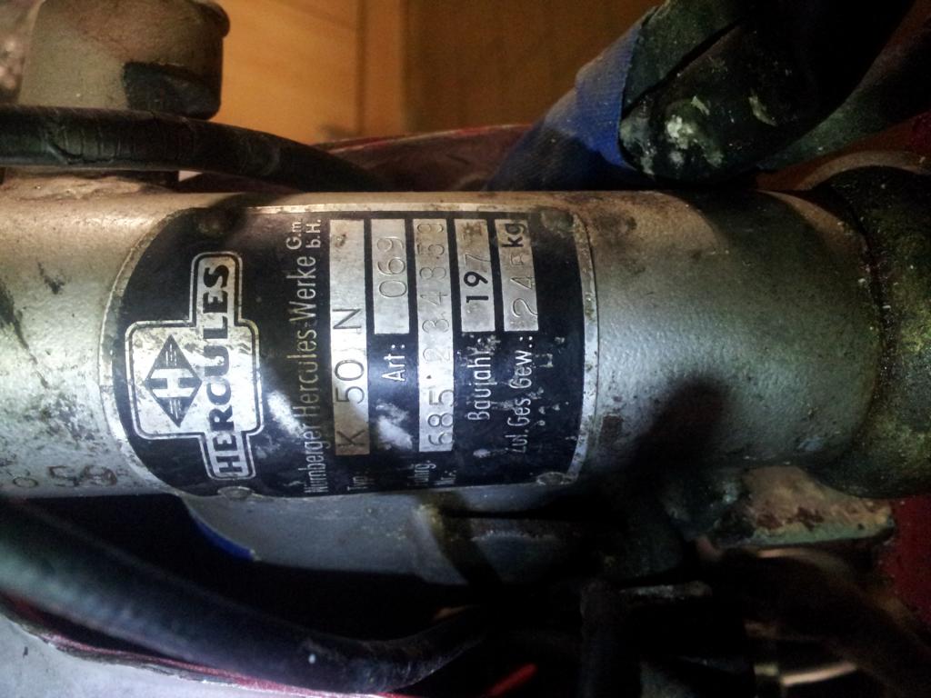

Jetzt hab ich folgendes Teil und weis eigentlich nicht was ich da für ein Modell habe.
Wäre schön wenn jemand über das Modell bescheid weis.
Gruß Bernd
<br /><br />-- 22.11.2016 19:47 --<br /><br />Baujahr 1977
