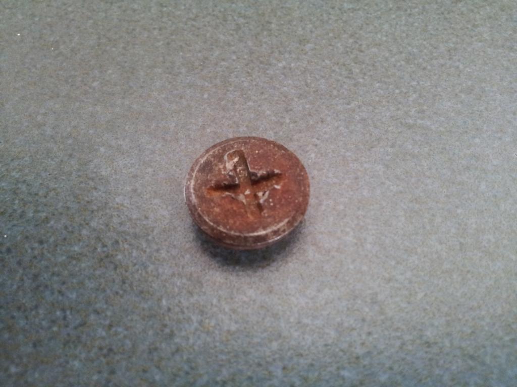

Ich suche noch zwei Verschlußschrauben 14x1, vieleicht hat ja jemand noch so was.
Gruß Bernd :mrgreen:
Die Dinger sind sehr selten und oft vergniedelt.
Es gibt die bei phillipmoto (ebay) als Nachbau in Edelstahl und z.B. auf mopedparts.de aus grauem Kunststoff.
Letztere reichen aus und das ohne Dichtung.
Echte Dichtringe aus Vulkanfiber 14x17x0,5 für Originalschrauben oder Metall-Nachfertigungen gibt es bei victoria-oldtimer.de.
Da die Metallschrauben nicht original aussehen nehme ich meistens die aus Kunststoff.
Aber viell. kann man die Metallschrauben flach schleifen und mitlackieren, dann sehen sie bestimmt oginal auß!
