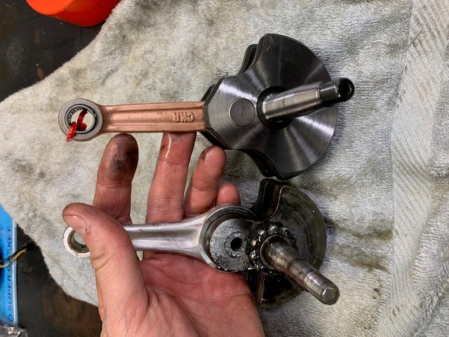

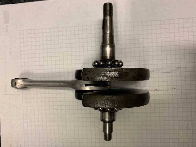

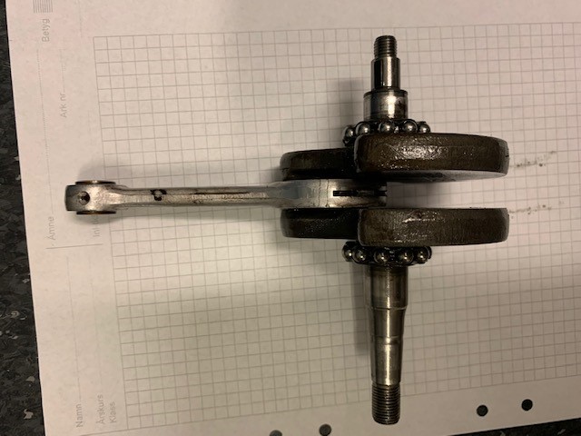

Jetzt zu meinem Problem... Den alten 2 Gang Sachs konnte ich zwar leicht starten, allerdings ist das Teil recht ausgeleiert, und ich machte mich an eine Motorueberholung... Leider scheint das Modell so alt zu sein, dass die ueberall erhältlichen Kurbelwellen nicht passen (Konus!)
... Ich hoffe, die Anhänge funktionieren und veranschaulichen das Problem.

Hallo Marc,
Der A.B. 1092 ist der ganz frühe Motor der Sachs 50 Baureihe.
Im Gegensatz zu allen folgenden Varianten hat dieser Motor einen Kettenantrieb zur Kupplung. Somit auch eine andere Drehrichtung der Kurbelwelle.
Soweit ich weiß ist damit auch das Polrad und der Konus anders.
Die Kurbelwelle kann man auch an den kleineren Wangen unterscheiden.
Nach meinen Informationen gibt es diese Kurbelwelle nicht als günstigen Nachbau.
Entweder eine gute Gebrauchte einbauen, oder ein neues Pleuel einpressen lassen.
Originalteile hat eventuell Schreiber.
Das schwierige an dem Motor ist, dass man zum Zerlegen viel Spezialwerkzeug benötigt. Aber das hast Du ja schon hinbekommen.
Des weiteren müssen aufgrund der vertikalen Gehäusetrennung und den Schulterlagern, die Kurbelwelle und auch die Getriebewellen recht genau ausdistanziert werden. Es gibt aber im Internet Anleitungen, wo dies beschrieben ist.
Gruß Tobias

Der Konus ist 1:10
3 Kurbelwellen mit diesen KONUS kenne ich.
Sachsnummer 0290 029 101 Zahntrieb ist mit einem Z gekennzeichnet und hat eine M10x1 Mutter für das Primärantriebsrad. Auch M10x1 für das Polrad.
Die anderen zwei die für dich passend wären sind:
0289 043 102 : Wenn man die Kurbelwelle oben am Pleul fest hält , ist die Keilnute links .
0290 017 101 : Keilnute auf der rechten Seite unten.
Diese Beiden Wellen M8x1 für das Antriebrad und M10X1 für das Polrad.
Vergleiche deine Welle mit den Angaben.
Wellendurchmesser 15 mm für Schulterkugellager E15.
Nur die Welle Zündseite 64 mm ,gemessen mit Gewinde bis auf die Kurbelwellenwange.
Antriebseite Wellenlänge bis auf Kurbelwellenwange 38 mm.

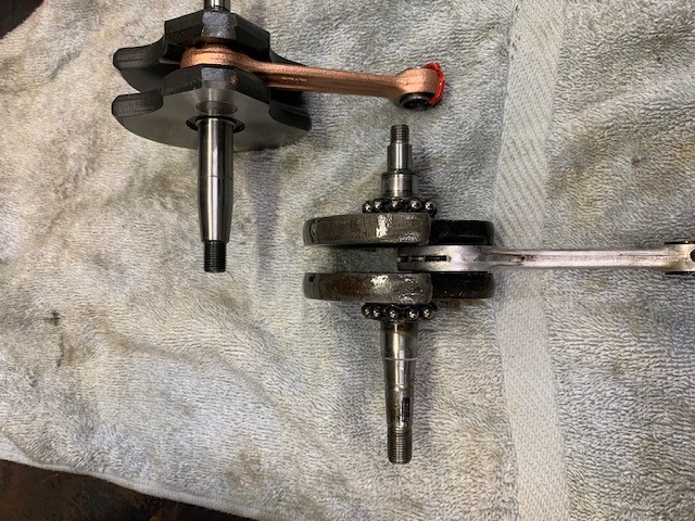

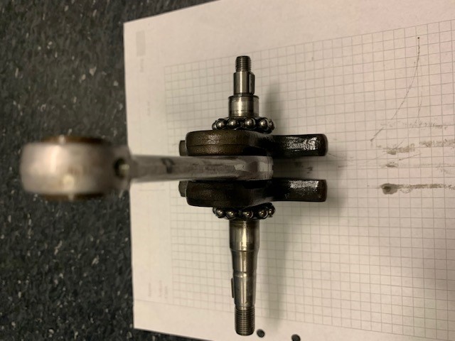

Moinsen, ich habe in paar neue pics hochgeladen, sieht das
aus wie diese?
0290 017 101 :
https://victoria-oldtimer.de/webshop/Ku ... s-1-10-NOS
Ist vermutlich sicherer aus Deutschland zu bestellen als aus Frankreich?
Danke und Gruss, Marc
Moin Marc,
es gibt doch Pleuelsätze für den Sachs 50/2 zum Preis von knapp 35€...
Da würde ich doch eher die alte Kurbelwelle mit Hilfe des neuen Pleuelsatzes instandsetzen lassen...
Kostet garantiert keine 249€, wie in der "Victoria- Apotheke"...
Bernd
