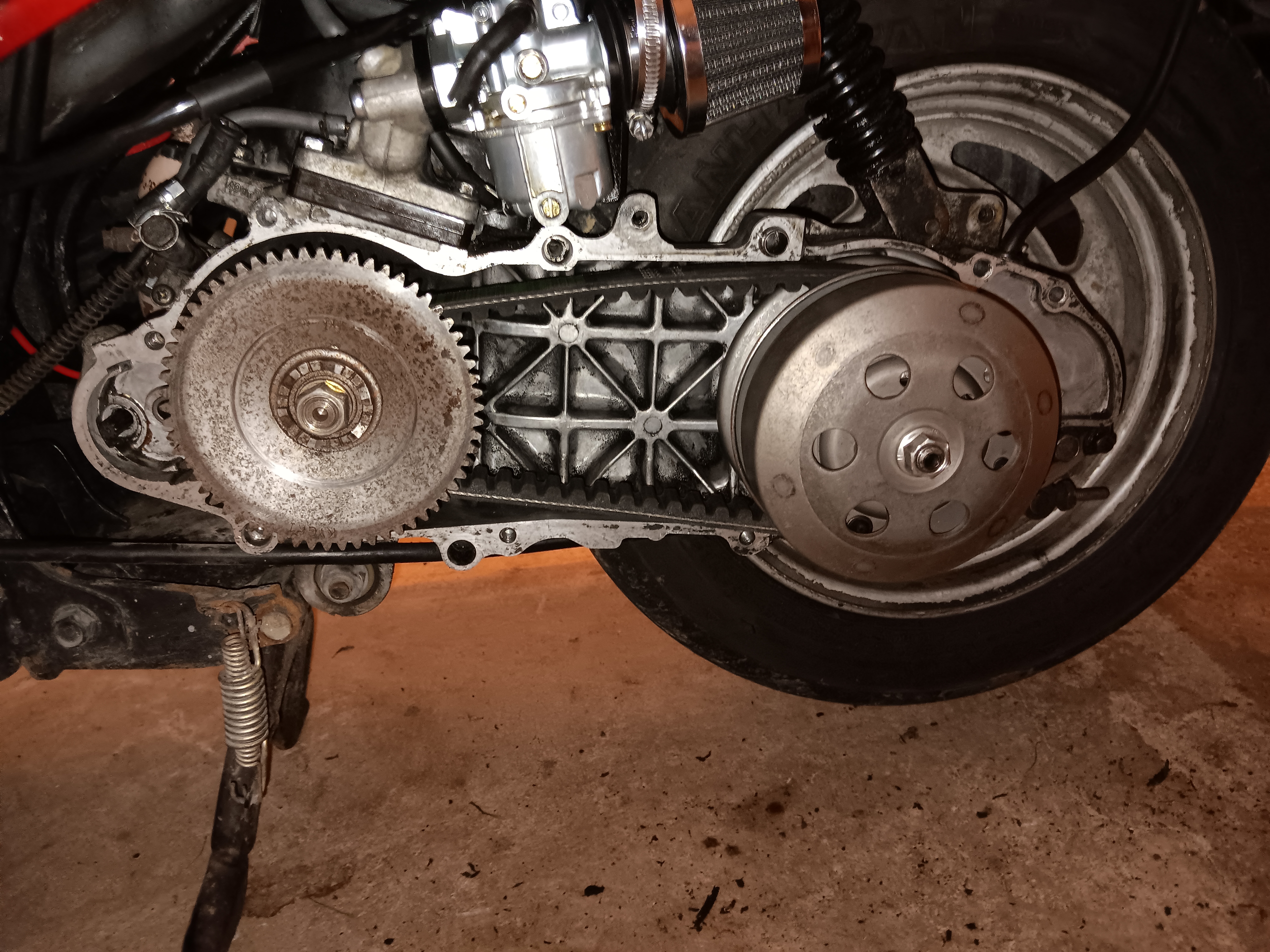

Roller hat stabiles Standgas, zieht aber beim losfahren nicht weg.
Bau das mal ein und mach ein Foto von hinten auf das Getriebe.
Liegt die Kupplungsglocke irgendwo an den Varioscheiben an?
Im eingebauten Zustand sieht das neue Paket so aus.

Scheint am Gehäuse anzuliegen.
Nebenbei bemerkt würde ich den Luftfilter entsorgen und durch etwas Hochwertiges ersetzen.
Ja es scheint ziemlich eng zu sein. Dann wird es so sein wie daves es gesagt hat, das Paket ist nicht passend.

Ich habe gerade auch herausgefunden wieso sich der Wandler nicht mitdreht wenn die Kupplungsglocke festgezogen ist. Der hintere Teil hat beim neuen noch einen kleinen "Absatz" drin und dieser wird gegen das Gehäuse gedrückt und verhindert so das freie drehen. Auf einem gesendeten Bild von mir erkennt man diesen "Absatz" sehr gut.

Der Bund an der einen Varioscheiben muss weg, dann sollte das passen.
Je nach Preis der Baugruppe würde ich das selber anpassen.

Der Durchmesser des wandlers ist auch beim falschen etwas größer,das führt dazu,das der Keilriemen hinten zu weit noch oben wandert.
Der Keilriemen wird dadurch zum einem zu sehr gespannt und zum anderen, besteht die Gefahr,das der Keilriemen oben am Getriebe Gehäuse schleift.

Deine Vermutung hat sich als richtig herausgestellt. Der neue Wandler ist ca. 1.75mm höher als der alte. Zum anderen schleift der hintere Teil (Pfeil) am Gehäuse, da er weiter raussteht als der alte. Dann muss ich wohl dem Verkäufer schreiben und einen neuen anfordern.
