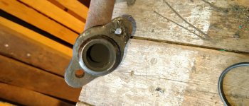

Kann ich nicht genau sagen,könnte ja theoretisch die von mir eingebauten Drosseln entfernen ,um dann zu schauen wie schnell sie läuft. Soweit ich das beurteilen kann, ist der Auspuff original sieht zumindest nicht aus wie ein Tuning pott :D
-- 15.04.2021 13:10 --
Gikauf":8kyhn0or schrieb:
11mm passt. Gasschieberdrossel nimmt nur Leistung weg keine Geschwindigkeit. Was fehlt, ist die elektronische Drossel.
Das mit der Elektrischen drossel habe ich mir schon überlegt,finde allerdings keine. Soll für den Motor ja sowieso besser als die mechanischen sein :p

Deswegen brauchst du die Elektronische Drossel, die läßt nur eine bestimmte Drehzahl zu und begrenzt daher die Endgeschwindigkeit. Die mußt du in der Fachwerkstatt kaufen und Einbauen lassen. Der TÜV muß den richtigen Einbau Bescheinigen und die Betriebserlaubnis wird dann angepasst.
