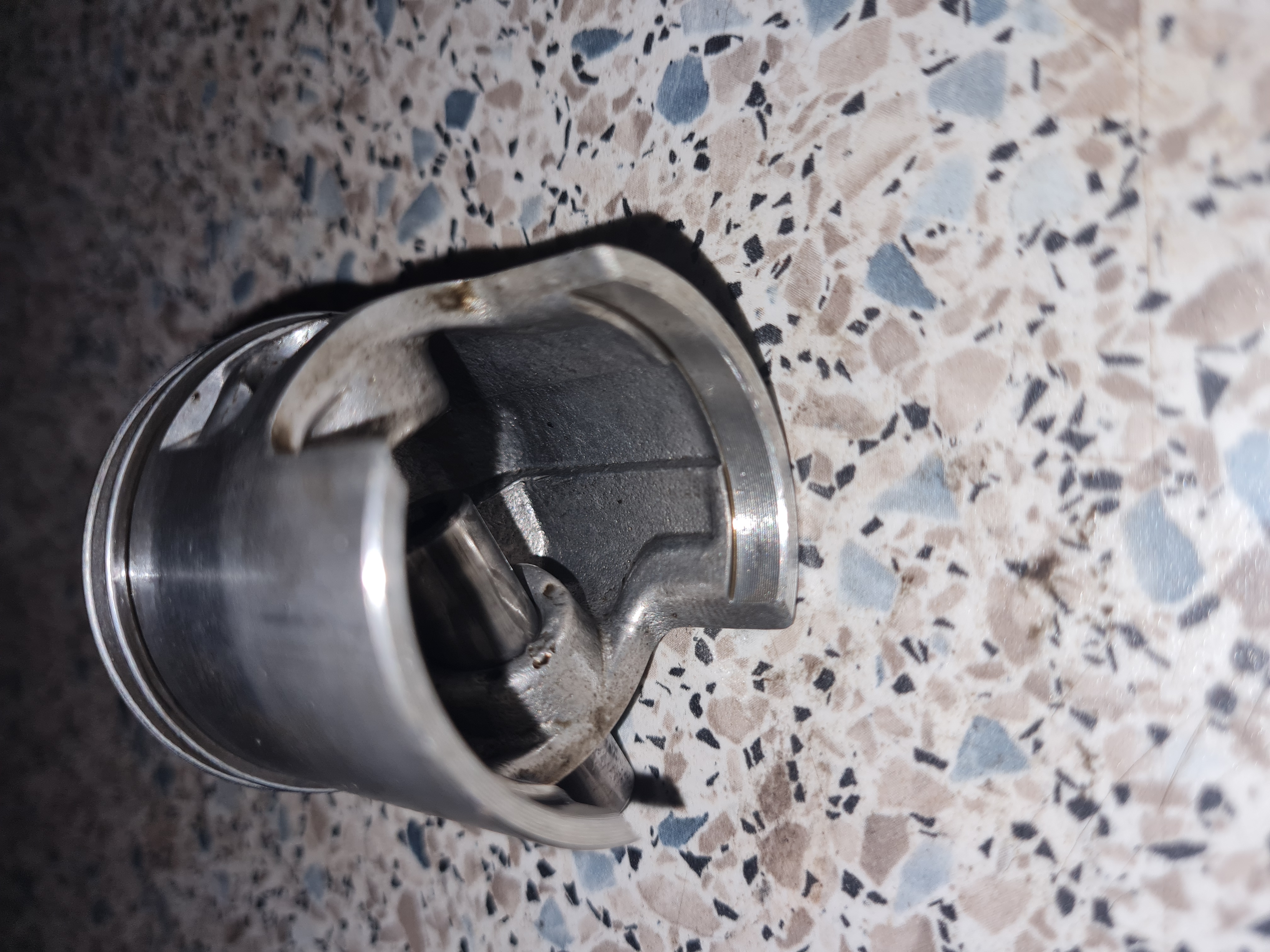

So sieht der neue Kolben aus, eigentlich ganz normal...<br /><br />-- 01.01.2022 21:42 --<br /><br />Kompression konnte ich nicht messen, da ich kein entsprechendes Messgerät habe, zumindest funktioniert meines nicht bei Zweitaktern.
Und der alte? Kannst du den mal daneben stellen.

Der Alte ist aktuell noch eingebaut, den nehme ich nachher mal raus. Hab ein neues Kompressionsmessgerät gekauft, dass aber nichts anzeigt, weder mit dem alten noch neuen Set. Habe es mal bei meiner alten Kreidler RMC-5S probiert, die läuft perfekt und auch da zeigt es nichts an. Beim 4-takt Automotor aber schon. Vielleicht ist es für 2-takter nicht geeignet.

Gesamt- und Kompressionshöhe sind identisch?
Ja, alle Maße annähernd gleich.<br /><br />-- 02.01.2022 11:40 --<br /><br />Könnten die Simmerringe Schuld sein?

Meine Vermutung war jetzt, das die Masse doch nicht identisch sind und somit die Steuerzeiten nicht passen.

Moin Volker
Auf dem Bild sieht es aus, als würden diese Maße
deutlich voneinander abweichen, also die Steuerzeiten nicht stimmen ... :?:
