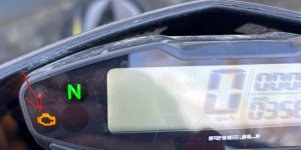

bei meiner Rieju MRT 50 Trophy Bj. 2024 blinkt die MKL je nach Gas schneller oder langsamer, gleichzeitig ist die Leistung geringer. Aufgetreten ist es, nachdem ich sehr wahrscheinlich trocken gehfahren habe.
Woran kann das liegen? Weiterhin zeigt das Tacho nicht mehr die korrekte Geschwindigkeit an.

Vergleichbare spinnende Fehler an moderneren Mopeds kommen nicht selten von zu hochohmigen Bordbatterien, welche die Spannungsspitzen der Lichtmaschine in höheren Drehzahlbereichen nicht mehr ausreichen glätten können. Möglicherweise hilft dagegen schon ein parallelgeschalteter Elko mit 10000µF Kapazitä und ausreichend hoher Spannungsfestigkeit!
Auch Zündkerzenstecker mit defekten oder zu niederohmigen Vorwiderständen, lassen oft das Kombiinstrument und sogar digitale Zündanlagen heftig verrückt spielen!

die Rieju hat keine Batterie nur einen Kickstarter, auffällig ist ja auch, dass die Leistung abnimmt wenn die MKL leuchtet.
