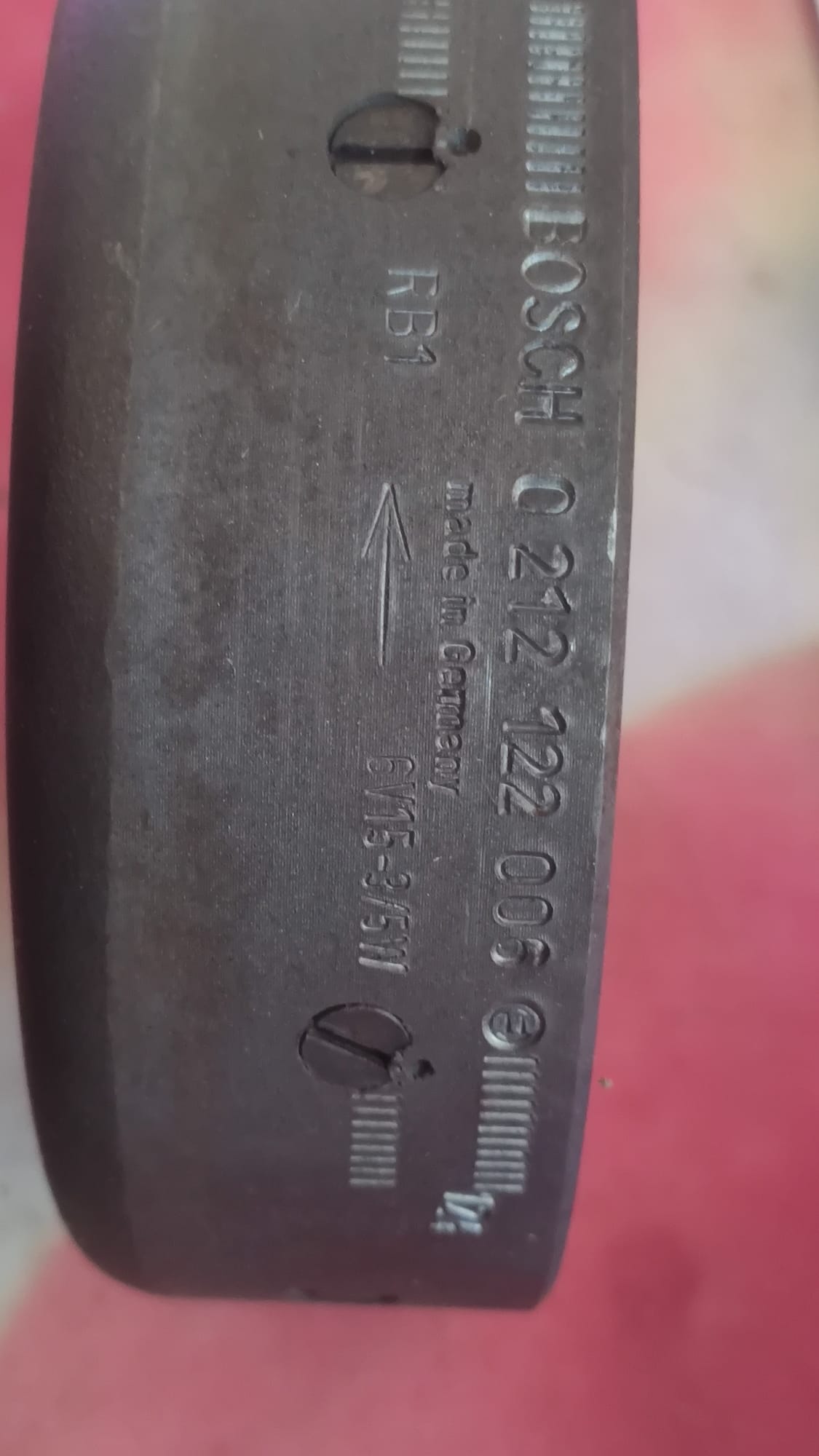

Mein erstes Projekt ist ein Hercules R50 NHW Roller mit einem Polrad von Bosch 0212 122 006, doch leider ist das Polrad nicht mehr ganz in Ordnung (Keilnut) und suche deswegen ein neues.

Moin Mensch ohne Namen. 😁 Keine Panik. Du musst nicht zwingend das Polrad mit der Teilenummer ...006 nehmen. In den Sachs 50 MB Motor passen auch andere. Ich schaue heute Abend mal, was da alles passen könnte. Hilfreich wäre ein Foto des Polrades, auf dem die Daten zu erkennen sind. 6V 17W oder 6V 19/5W oder sowas muss da irgendwo stehen. Und ein Pfeil, der die Drehrichtung angibt. Sollte linksdrehend sein. Du kannst natürlich auch eine elektronische Zündung einbauen. z.B. eine VAPE oder ähnliche. Gruß aus dem hohen Norden. Rolf
die Keilnut ist nur eine Positionierhilfe.
Das Drehmoment wird über den Konus übertragen.
Wenn das Polrad ansonsten in Ordnung ist und der Keil voll trägt kannst du das weiter benutzen.
Die Konusverbindung lässt sich mit Tuschierpaste prüfen falls du dir nicht sicher bist.
Gruß Matthias

Ich habe jetzt ein paar Bilder von der Problemstelle gemacht. der Roller säuft mir nämlich immer ab beim gas geben, egal wie ich es Einstelle. Meine Vermutung ist, dass durch die kaputte Keilnut sich die Zündung verspätet. deshalb denke ich, dass durch ein neues Polrad sich der Roller einstellen lässt.
Gruß Corvin

Hi Corvin,
Das sieht für mich so aus, als ob sich der Keil in den Konus eingearbeitet hat.
Das lässt sich aber, falls du kein neues Polrad findest wieder instandsetzen.
Guck mal.... Nur 2 Minuten gesucht. 😁
