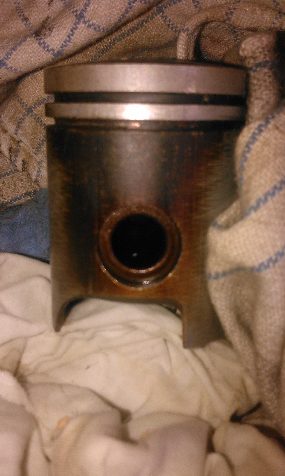

Mist, vorher hab ich die Kiste zusammengebaut, aber hab noch ein Bild vom Kolben, nicht vom Fotografenexperte, aber man erkennt ihn gut.

so sieht der Kolben aus. Es muss wohl der von der K50 sein, aber nicht nur das, auch noch bearbeitet ist er. Jedenfalls habe ich noch nie so einen Kolben gesehen. Aber sauber gemacht....

Nein, nein, nein... der gehört schon so. Und es ist einer für die Grauguss-Sprint-Zylinder.
Nur der Zylinder von deinem Foto ist ganz sicher kein Sprint-Zylinder. Dafür ist der Auslasskanal einfach nicht hoch genug. Der Einlass scheint aber vergrößert.
Ein 5,3 PS, der "alte Sprint" hat eine Kühlrippe mehr als die Mokick- und die "neuen" Sprint. Er hat also nicht nur fünf, sondern sechs volle Kühlrippen (abgesehen von dem 1/3-Rippchen unten, letzte Rippe, haha).
Es könnte ein gefeilter Mokick-Zylinder sein.

Ahso okay, habe auch noch jemanden gefragt, der meinte auch, es wäre ein Kolben von 5,3 oder 5,8 Ps. Und solche habe ich auch im Internet gefunden...
Zylinder ist wohl der originale, und hat auch 2 Warzen. Gefeilt ist da soweit ich weiss nichts....

Dass der Kolben so gut läuft wundert mich, der Kolbenboden ist ja wesentlich flacher, also bringt der eigentlich weniger Kompression. Aber gut wenns denn um und bei 50 läuft bei 13:40, da kann man nicht meckern.
