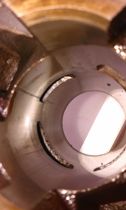

hab jetzt wie gesagt den zylinder runter genommen.
Pleuel ist ein silberfarbiges (also das verstärkte von der K50, oder war das MK Pleuel so?)
Und die Ursache fürs Rasseln hab ich nicht gefunden, Kurbelwelle hat kein Höhenspiel, Kolbenringe sind noch ganz.
AAAber, der zylinder hat Laufspuren. Riefen kann man schon dazu sagen. Einer ist ca. 3-4 cm lang, und wirklich tief, erinnert an einen Klemmer, aber war vielleicht auch ´´nur´´ dreck oder Staub....
Hab hier noch zwei (das zweite kommt noch, ich kann nur eins anhängen) Bilder, sorry, bin kein Fotograf, aber man erkennt den dicken Riefen schon:
Nun.... ausschleifen lassen wäre wohl überfällig würde ich sagen. NUR: bekommt man da die Riefen wieder ganz weg, reicht da ausschleifen auf 38,3 mm?
Den 38,6mm Kolben hab ich noch nicht gefunden. Für 80€ pro Kolben ein teurer Spaß, aber für Qualität zahlt man....was soll´s.
Würde aber am liebsten einen guten gebrauchten zylinder drauf machen, aber wo findet man heutzutage was ordentliches?
fG Felix
Die Riefen sind wohl nicht so schlimm, die gehen ja nur nach unten, da ist noch nicht so viel los von wegen Kompressionsdruck.
Wenn auf deinem Kolben eine 38 steht, dann sind die Ringe richtig.
Die Ursache fürs Rasseln ist, dass die Ringe immer dünner schleifen, ich glaube die sind neu so etwa 1,5 mm stark. Wenn die schon sehr dünn sind, dann werden sie durch den wechselnden Kompressionsdruck hin und her gekippt, was dann das Rasseln ergibt.
Der Zylinder ist schon ganz schick, aber ich weiß nicht wie das da mit Toleranzgrößen läuft, auf den Kolben sind immer noch Einschläge wie "H8" oder andere.
Sicher kannst du dir bei deiner Garnitur sein, dass die zusammen läuft. Alles andere müsste man wieder messen (lassen) und dann landet man evtl. auch beim Aufbohren.
Ich würde echt nur neue Ringe drauf machen und gut ist. Ansonsten kann man ja mal sehen, ob man irgendwann eine Garnitur günstig kriegt, wo der Kolben noch gut aussieht.<br /><br />-- 29.07.2014 18:44 --<br /><br />Die 501er haben oft das Alupleuel, ist wohl das selbe wie vom 50s, aber mit schwachem Fusslager.
