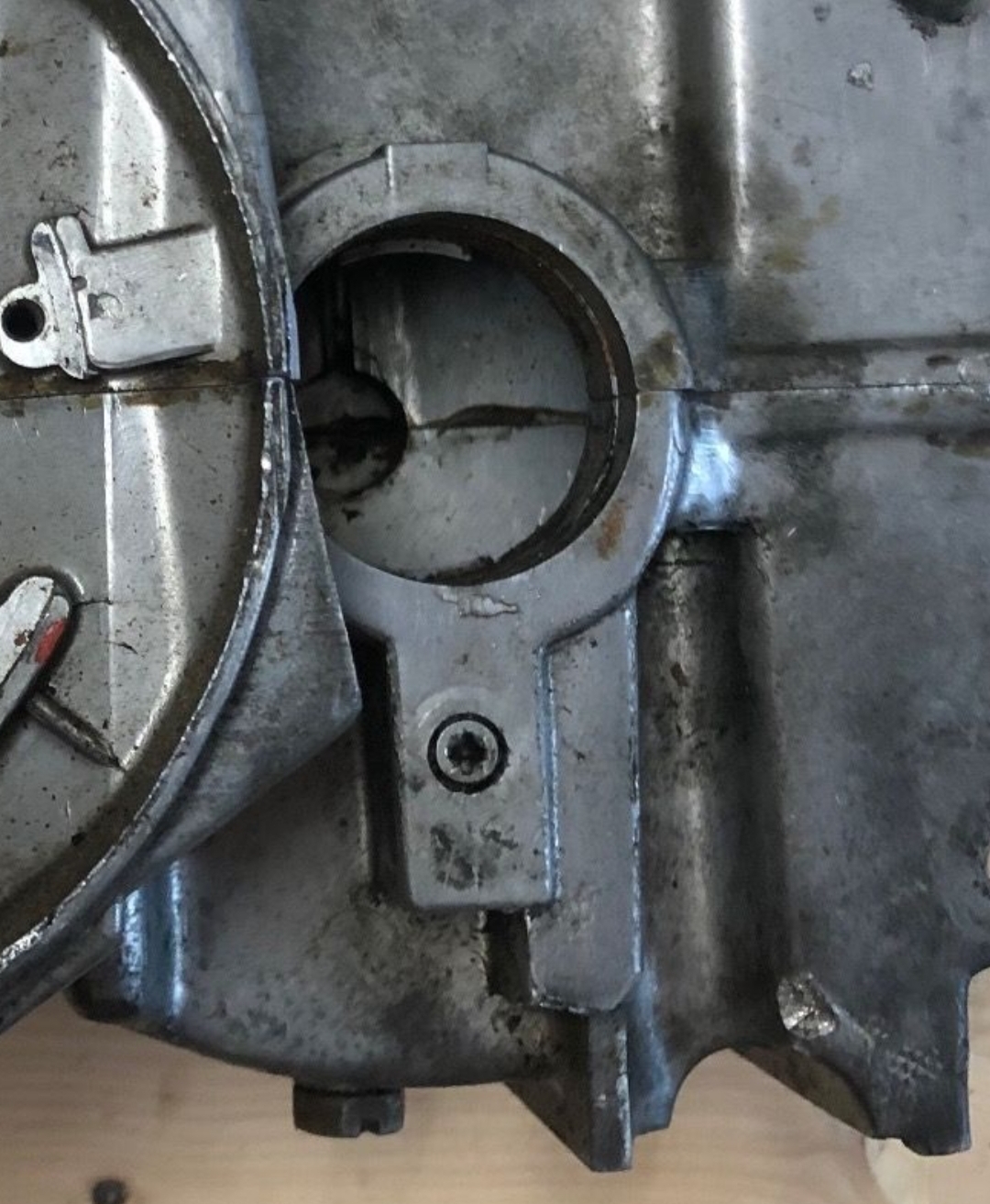

Servus!
Hab hier einen Puch E50 Motor der ersten Generation zum regenerieren da. Auf der Seite wo man das Ritzel ist, ist unterhalb vom Ritzel ein Stift eingepresst und etwas vom alu ist weggebrochen. Wie sollte das original aussehen? (Der Stift geht nicht bis innen durch) Schon mal vielen Dank für eure Antworten:)

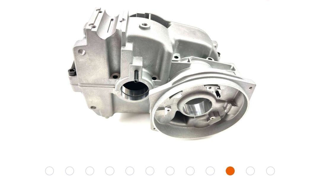

Servus,
So sollte es aussehen.

Servus,
Jo perfekt danke👍 und welchen Zweck soll der Stift haben?
Mfg David
Ich würde sagen das dass eine "Drossel" ist,
das man im Endeffekt kein größeres Ritzel verbauen kann. Beziehungsweise das es gleich ersichtlich ist wenn dies gemacht wurde.
Gruß Christian
hallo christian!
der erste preis ist deiner!
schon zu meiner jugendzeit haben die puch kumpels
diese spannhülse, auch bei neufahrzeugen, rausgezogen
und ein- zwei zähnchen mehr eingebaut.......
