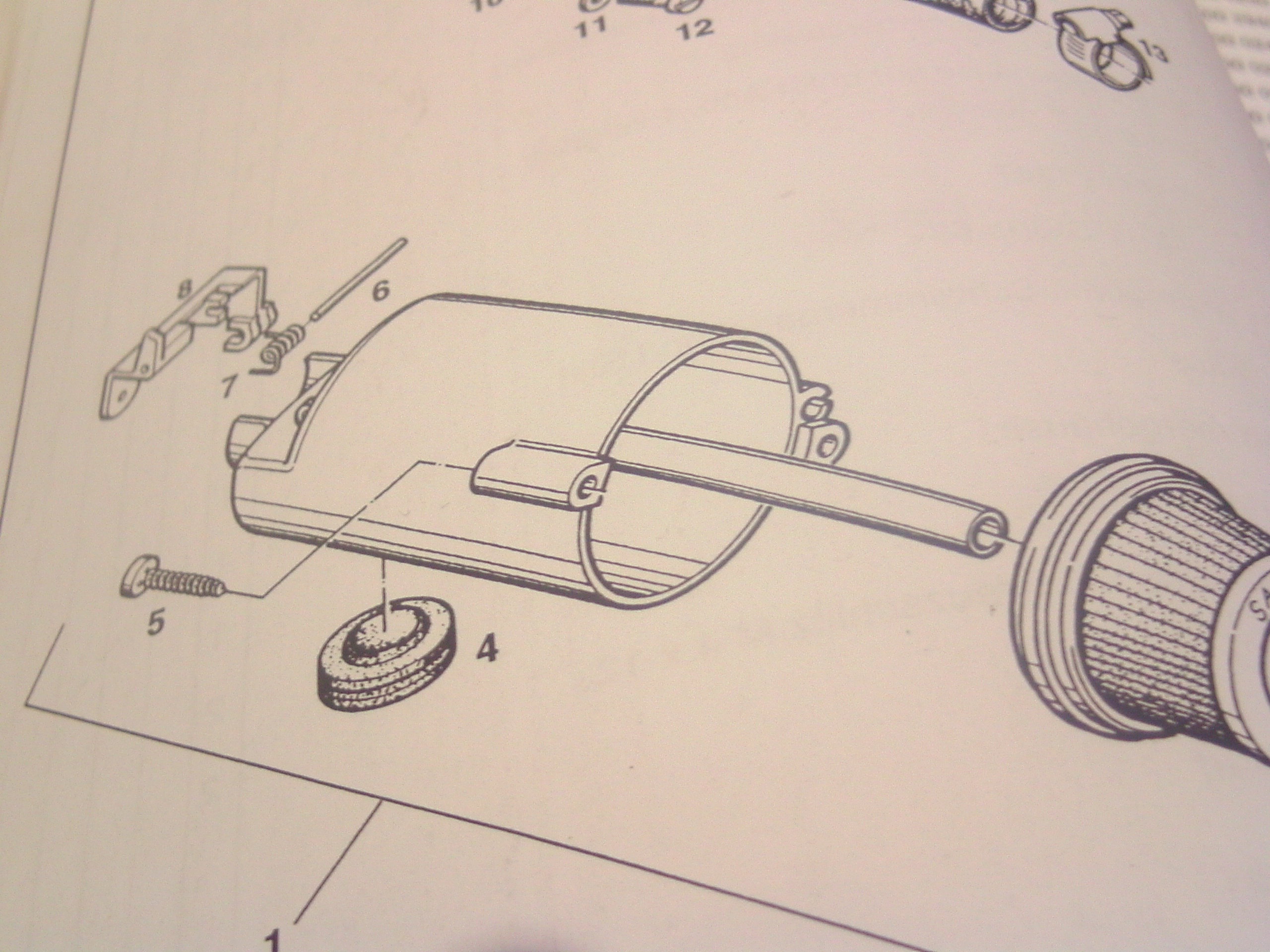

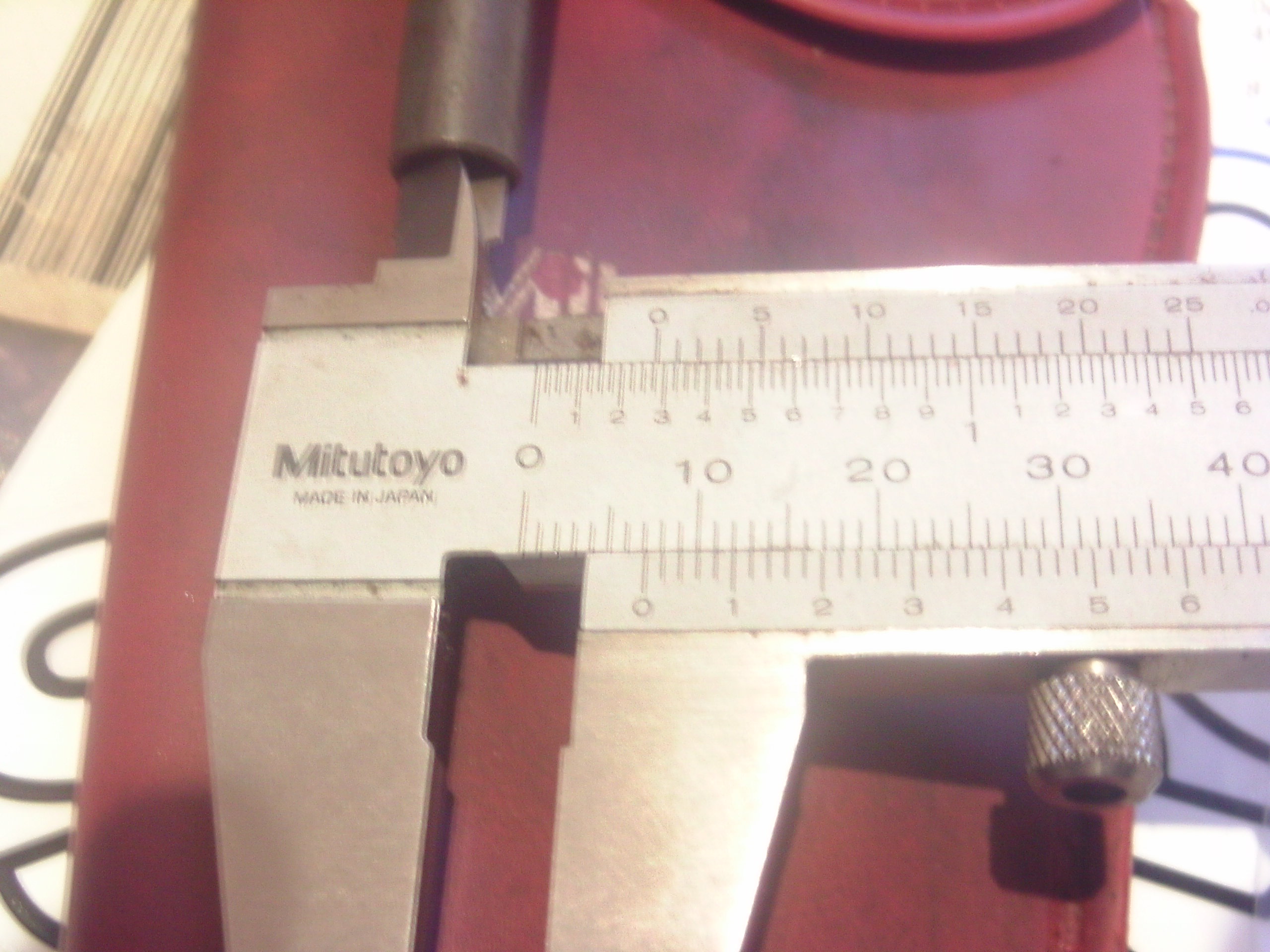

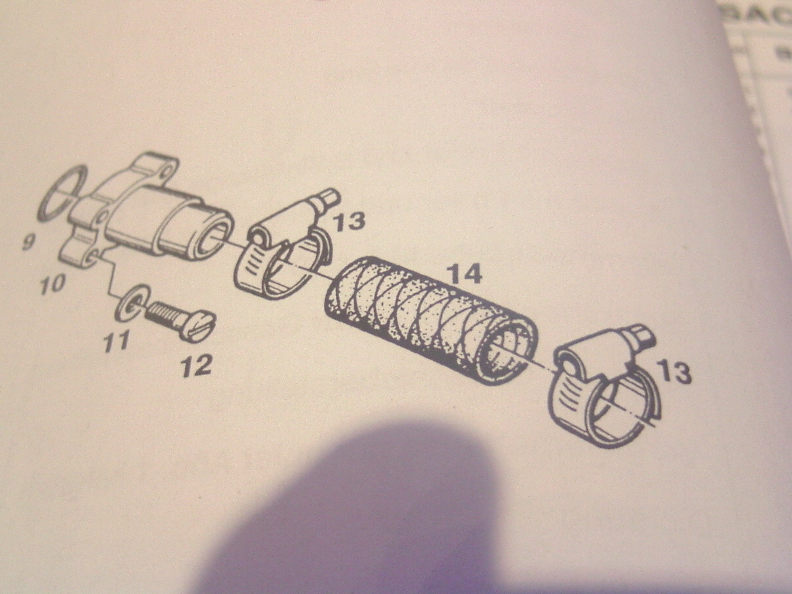

Das Metallröhrchen im Luftfiltergehäuse hat einen Innendurchmesser von 7,1mm. Der Verbindungsschlauch der vom Vergaser zum Ansauggeräuschdämpfer führt hat die Maße 14x3x80mm ,innen also 14mm Durchmesser.
Siehe Fotos
der Sachscupspezi
7,1 mm ( :shock: :lol: :lol: :roll: ) da braucht man ja nicht lange überlegen wieso die nicht hochdreht.
Es stimmt schon, dass alles aufeinander abgestimmt sein soll, aber:
Ich bleib aber dabei Umrüsten auf den "alten" Lufi.

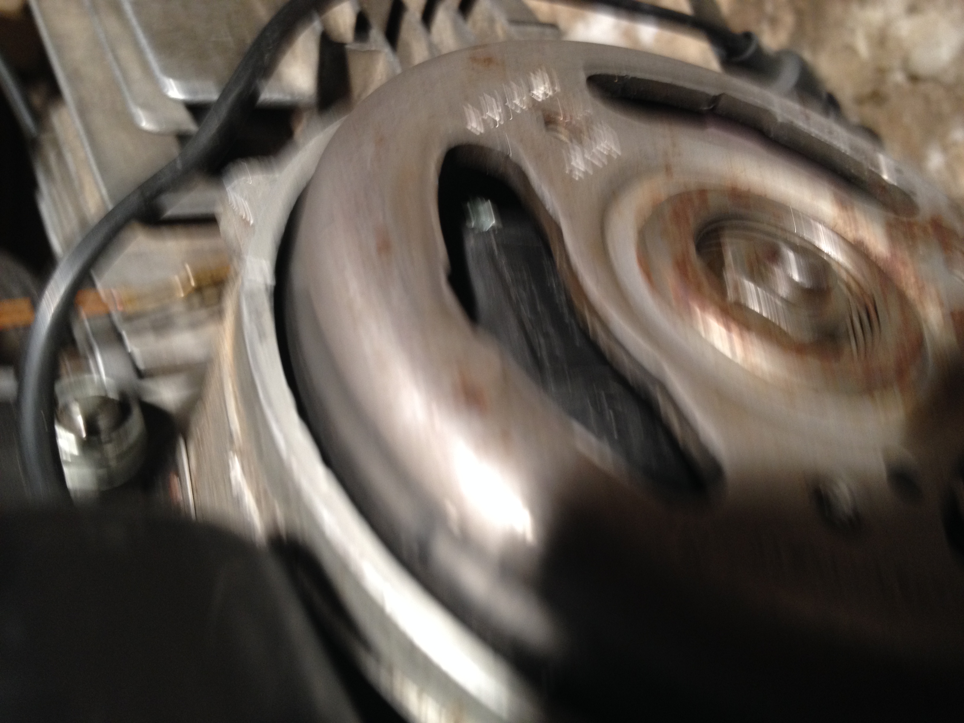

Mit der Zündung kenn ich mich leider sehr wenig aus. Ich habe da einige Videos auf YouTube angeschaut und es dann so gemacht. Bilder werde ich heute Nachmittag machen. Die Dichtung wechsele ich nicht jedesmal, aber immer dann wenn sie eingerissen ist. Habe gestern Vorsichtshalber eine neue drauf gemacht. Und das mit der unterbrecherzündung sollte auf den Bilder zu erkennen sein. Auf jeden Fall habe ich Bj. 93.

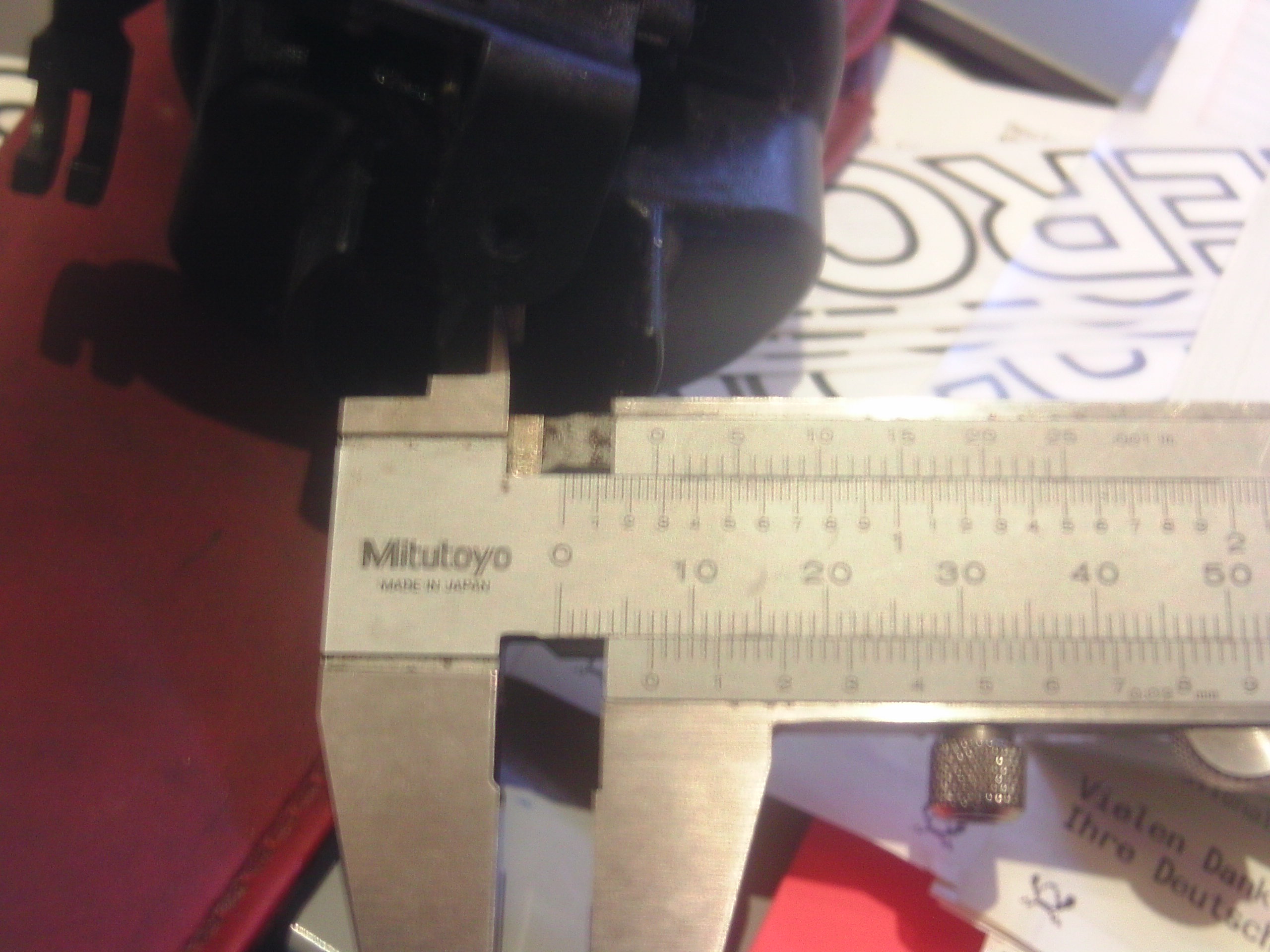

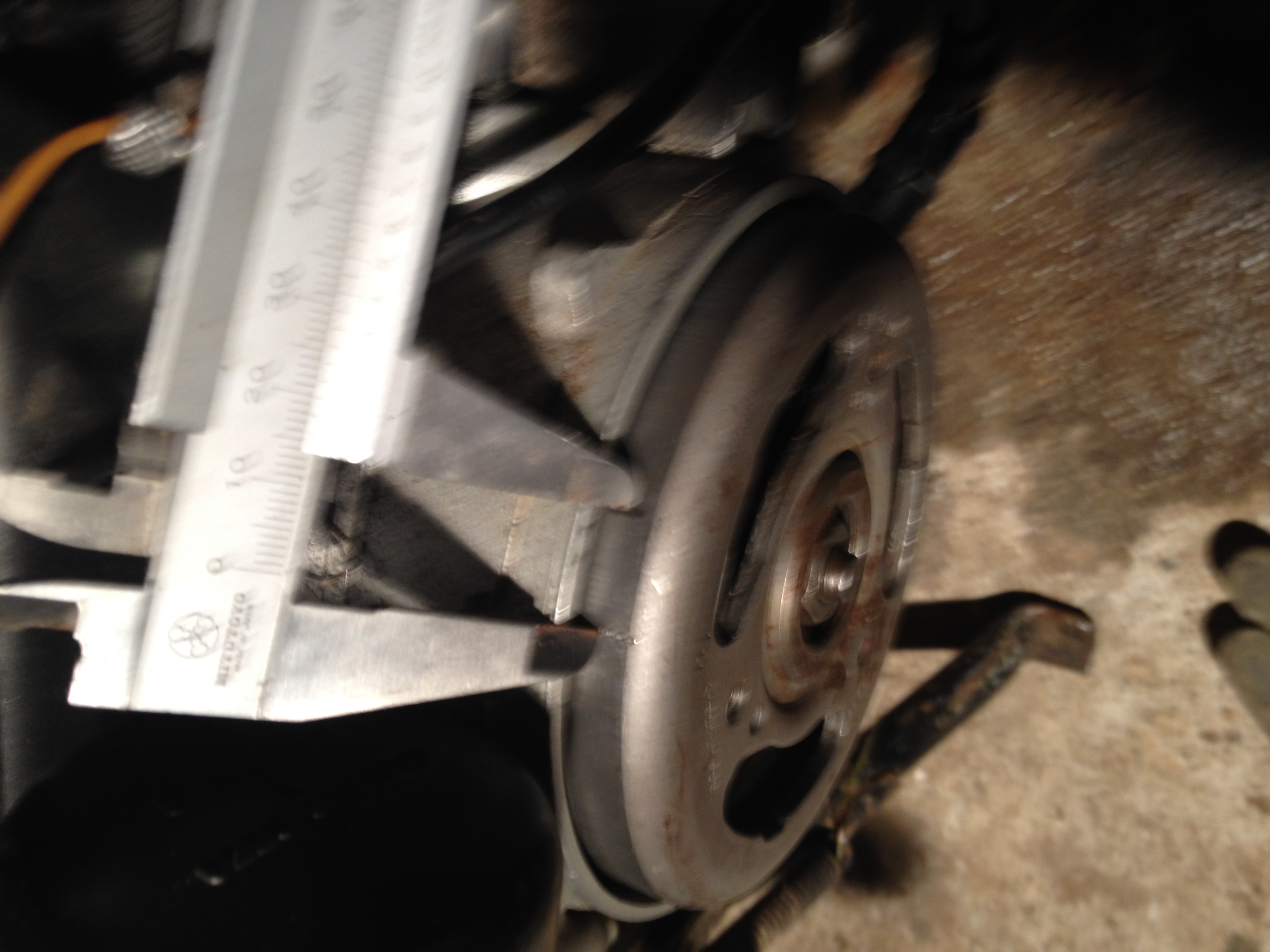

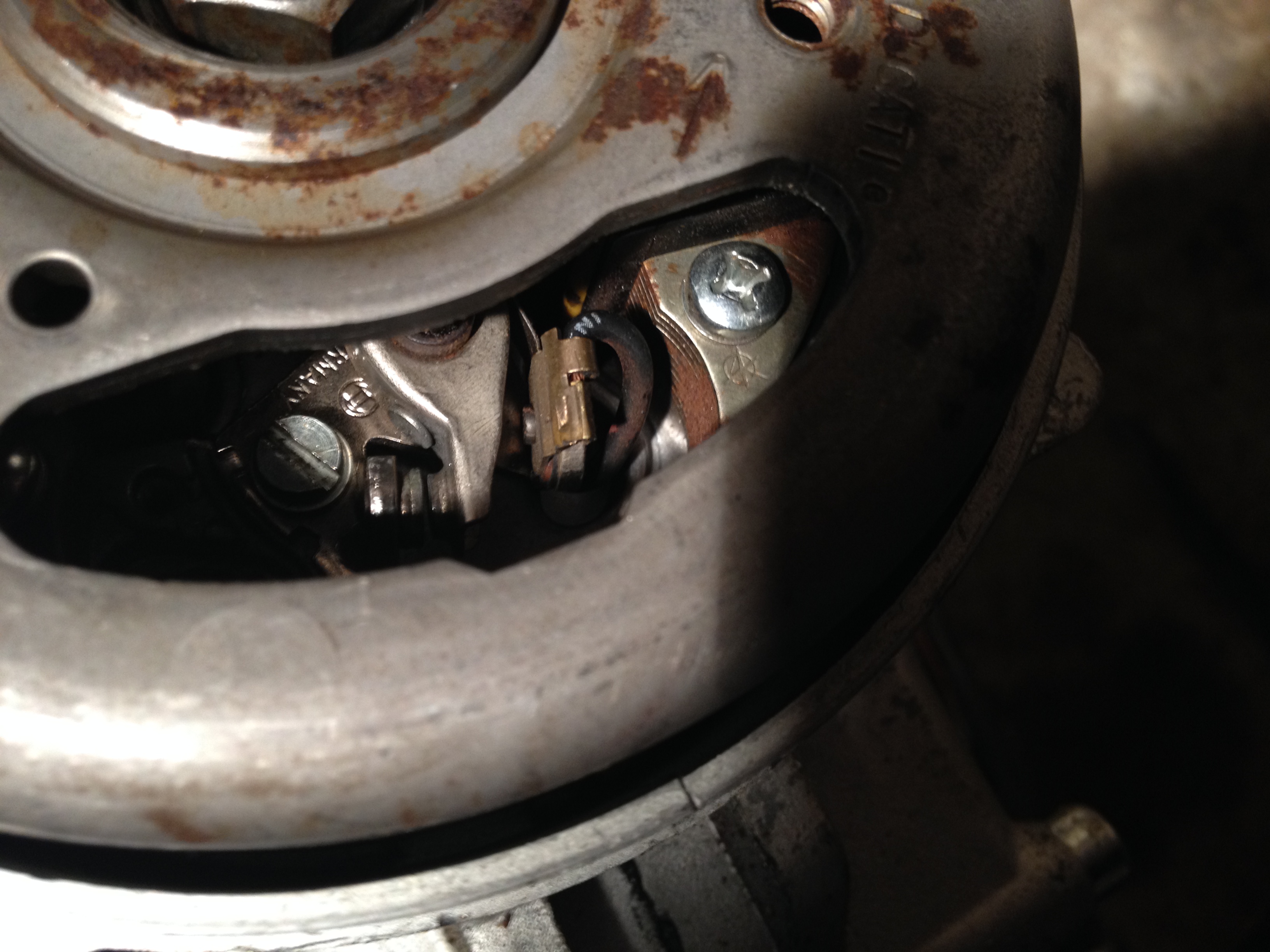

Meine Frage ist warum das Mofa nicht im Standgas läuft und bei der Fahrt nicht perfekt hoch dreht sondern nur gut.

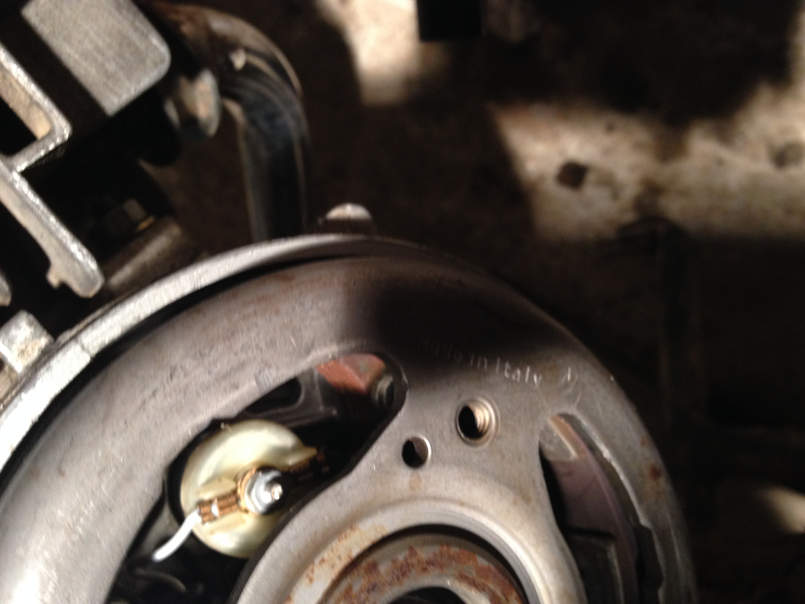

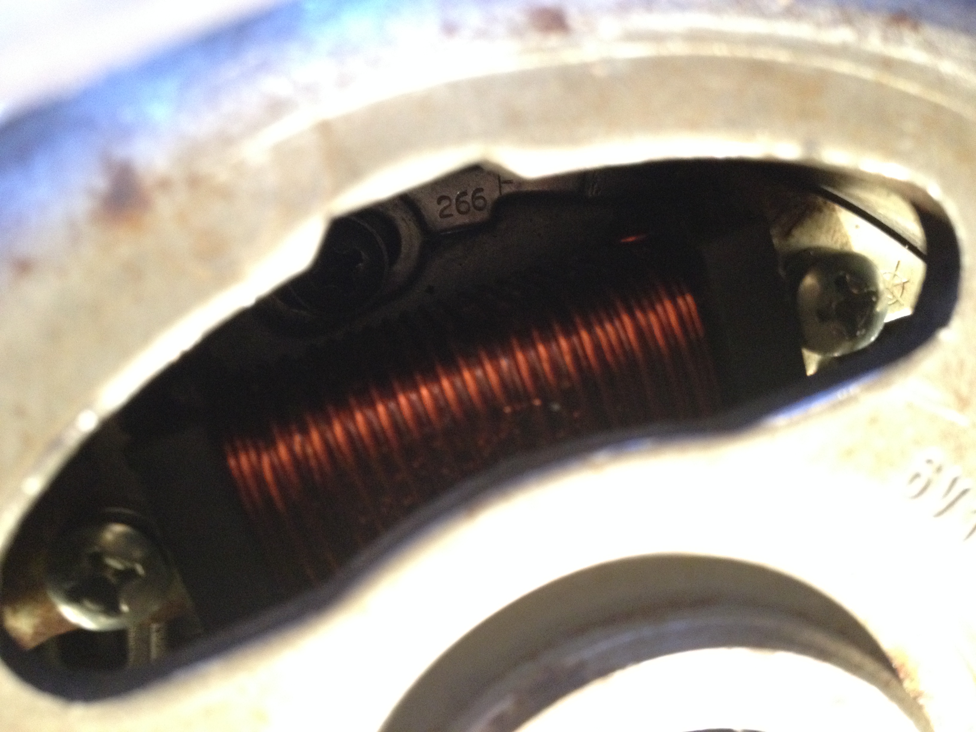

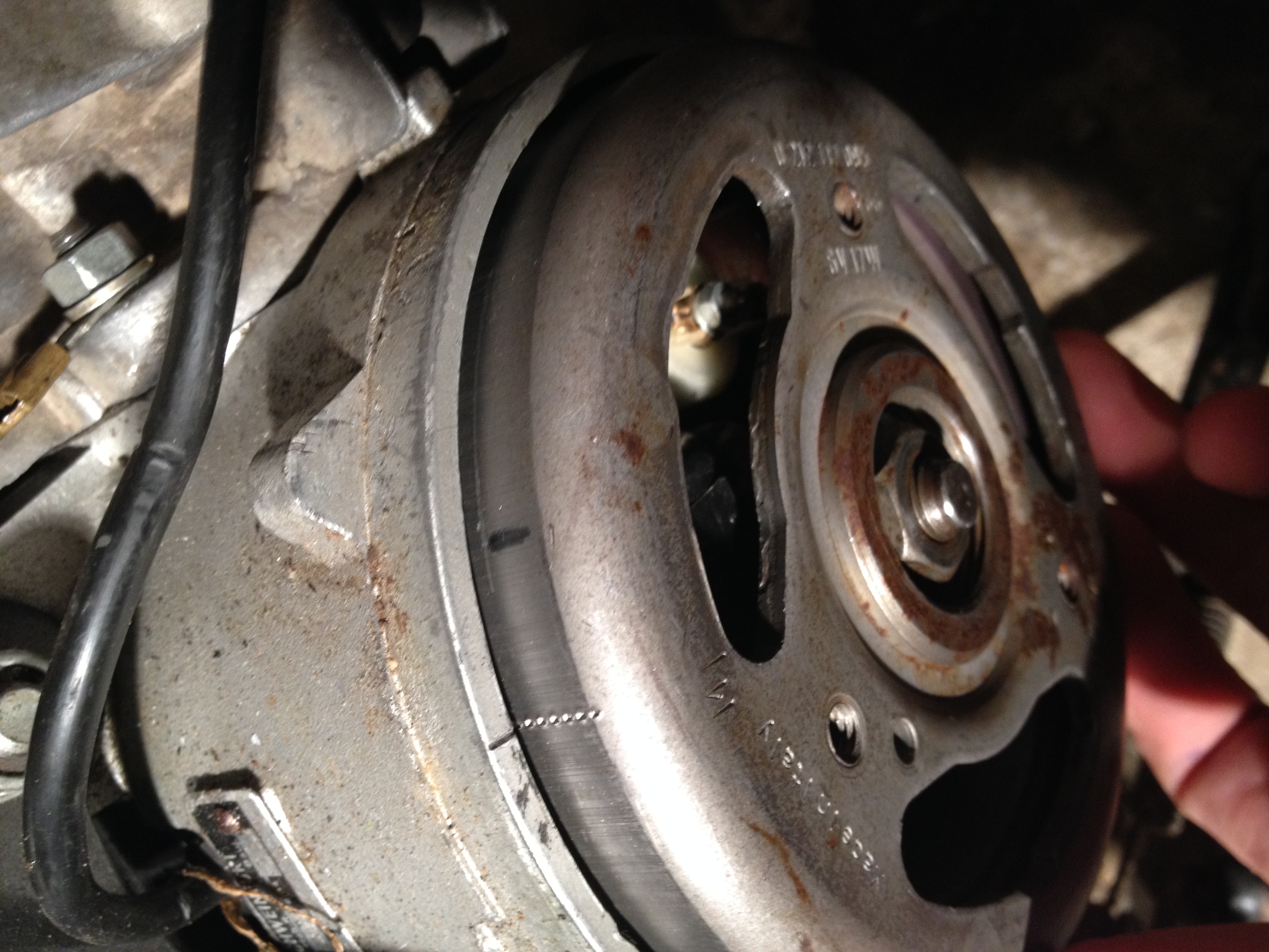

Da sind die Bilder zur Zündung.
-- 12.01.2017 18:47 --
Das sind 16 mm

Ein Teil von der Zündung
-- 12.01.2017 18:54 --
-- 12.01.2017 19:00 --

1.Mit der Zündung seh ich nur 6V 17Watt und die zwei Makierungen . Einmal mit Filzstift ,wenn du diesen schwarzen Strich auf deine Makierung am Motorgehäuse stellst , sollte der Zündkontakt ca.0,4mm auf sein ,mit Füherlehre prüfen, so saugend sollte sie durchgehen.
2.Wenn die andere Makierung auf dem Polrad mit der Makierung am Motorgehäuse fluchtet, dann sollte sich der Kontakt anfangen zu öffnen, Drehe das Polrad links einmal ganz rum und beobachte ob sich der Kontakt bei Übereinstimmung der Makierungen anfängt zu öffnen
Das ist nur eine grobe Prüfung!!!
