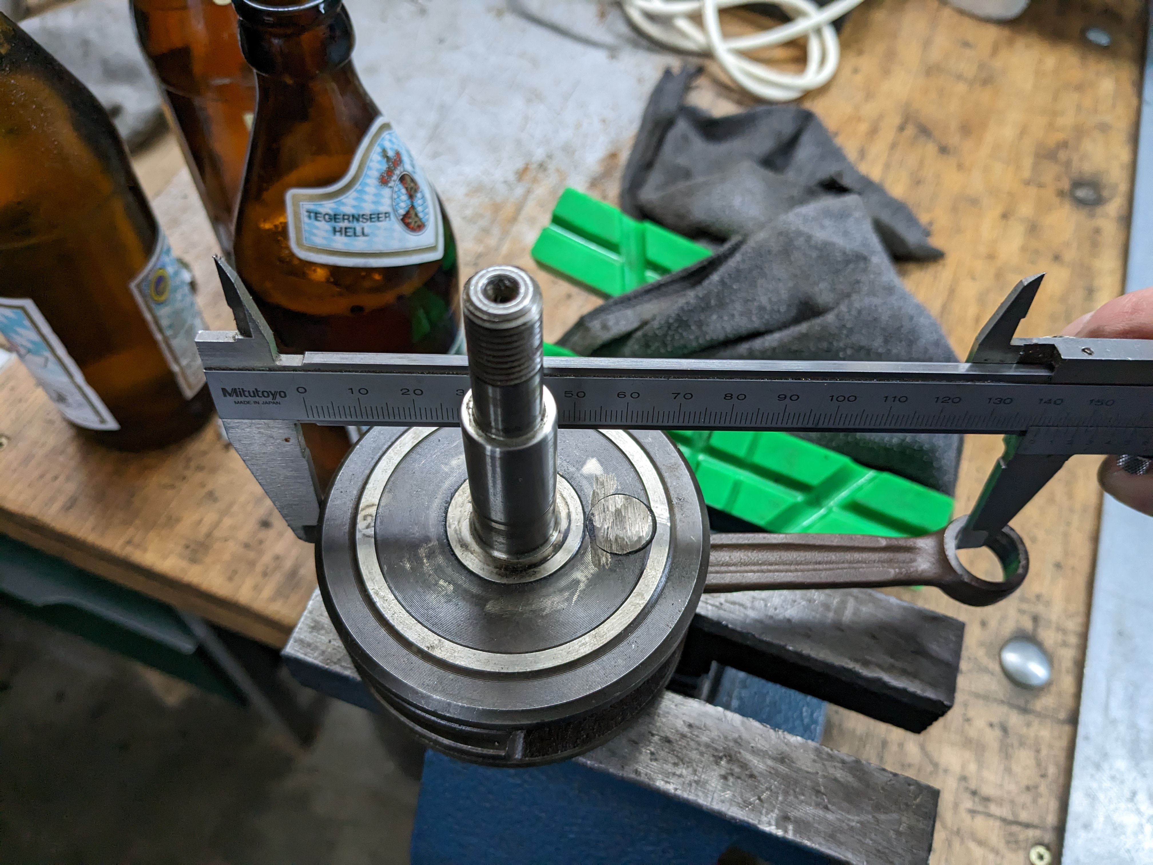

Ich habe gerade mal deine Liste analysiert und musste feststellen das irgendwas hier nicht ganz stimmig ist. Laut Gehäuse ist mein Motor ein Sachs 505/1BY, die Zylindernummer von meinem Zylinder ist 0213 146 290. Wenn man das nun mit der Liste abgleicht merkt man, dass eigentlich ein anderer Zylinder verbaut sein sollte. Mein Zylinder stammt laut Liste nämlich vom Sachs 505/1B, mit 42er Hub.
Deswegen könnte es ja sein das ich garkeine 44er Welle habe, sondern eine 42er. Die Nummer aufm Pleul ist F&S 0217 103 099. Ich habe gelesen das die 103 für 44er Hub steht. Deswegen auch meine erste Annahme das es sich um 44er Hub handelt. Wisst ihr ob die 103 festlegt ob es sich um eine 44 handelt oder lediglich ein Indiz ist?
Zur Not würde ich den Hub einfach ja messen, nur weiß ich nicht recht wies geht?
Du misst die Kurbelwelle wie unten an einer 506-Welle dargestellt, einmal das Pleuel auf OT und einmal auf UT.
Die Differenz zwischen beiden Maßen ergibt den Hub.

Okay! Vielen Dank für eure super Hilfe und noch ein schönes Wochenende.
