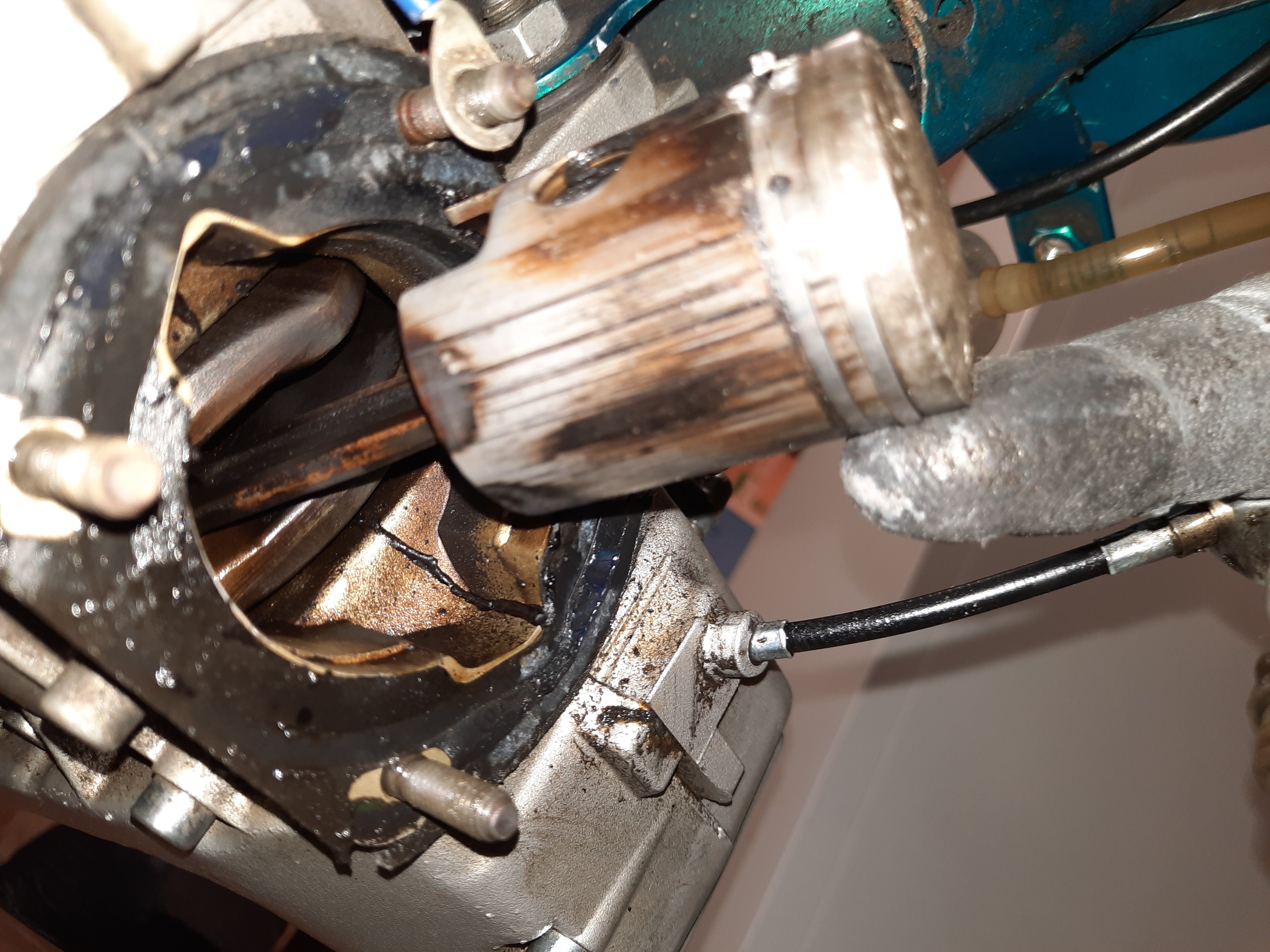

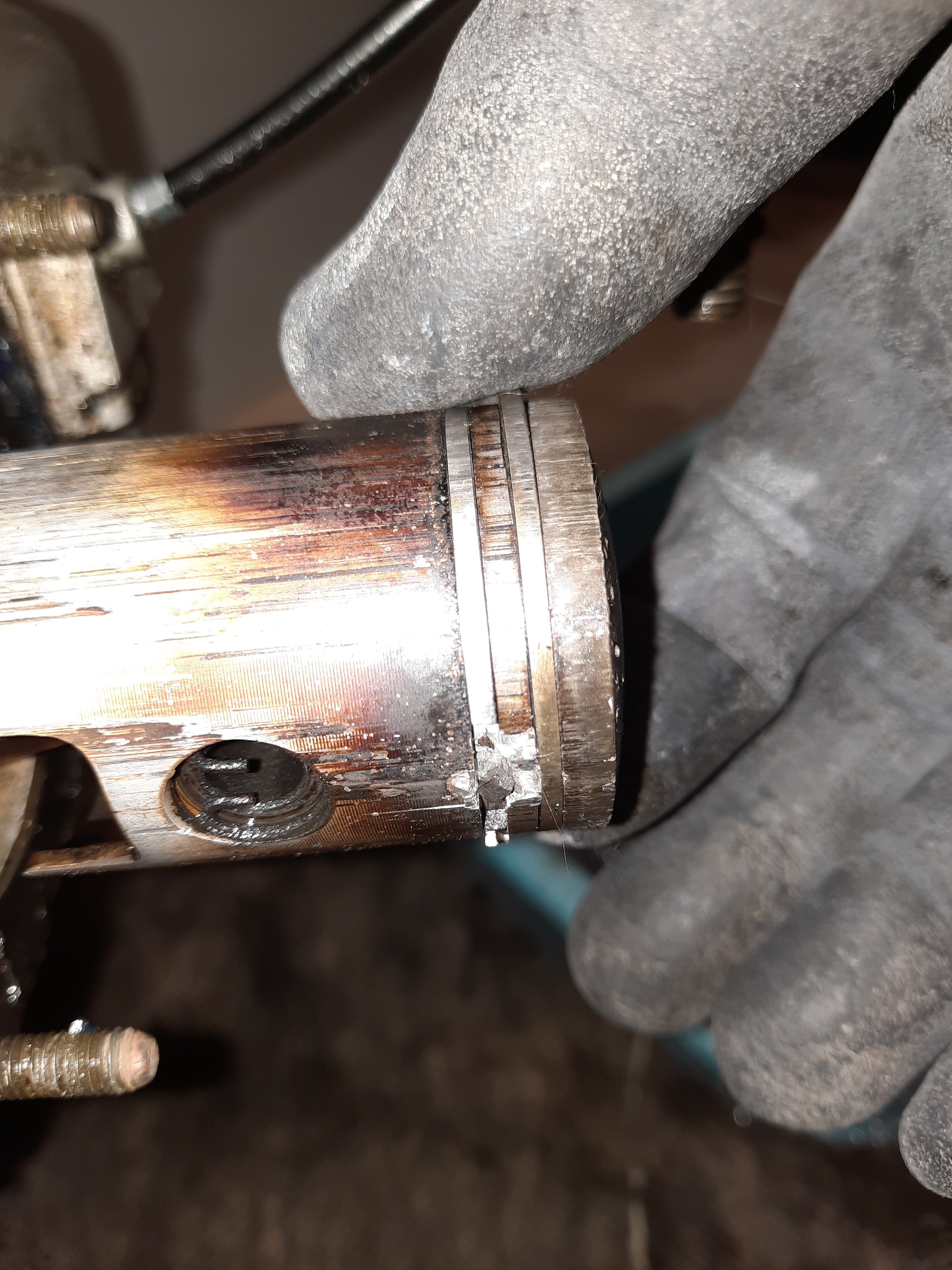

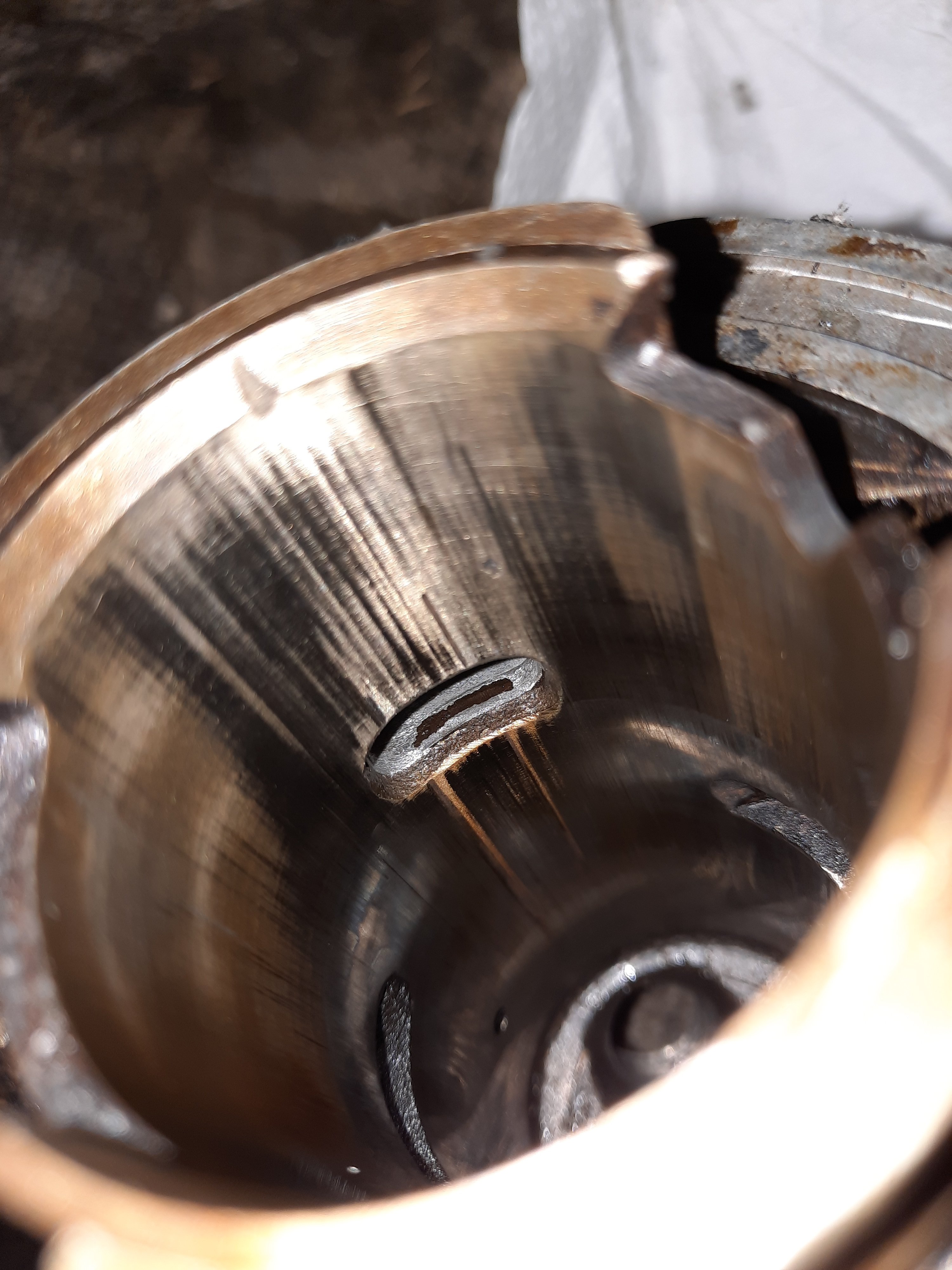

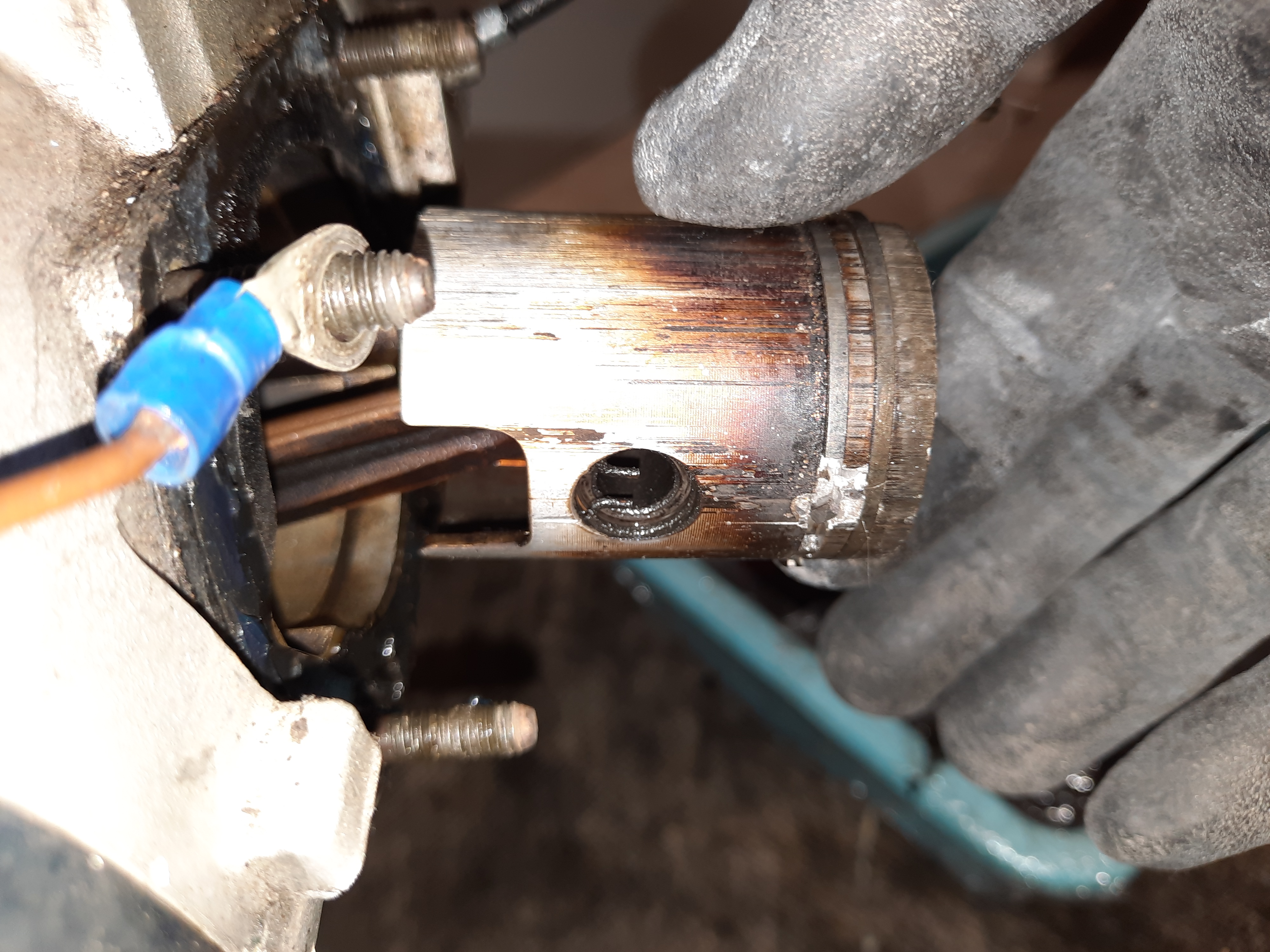

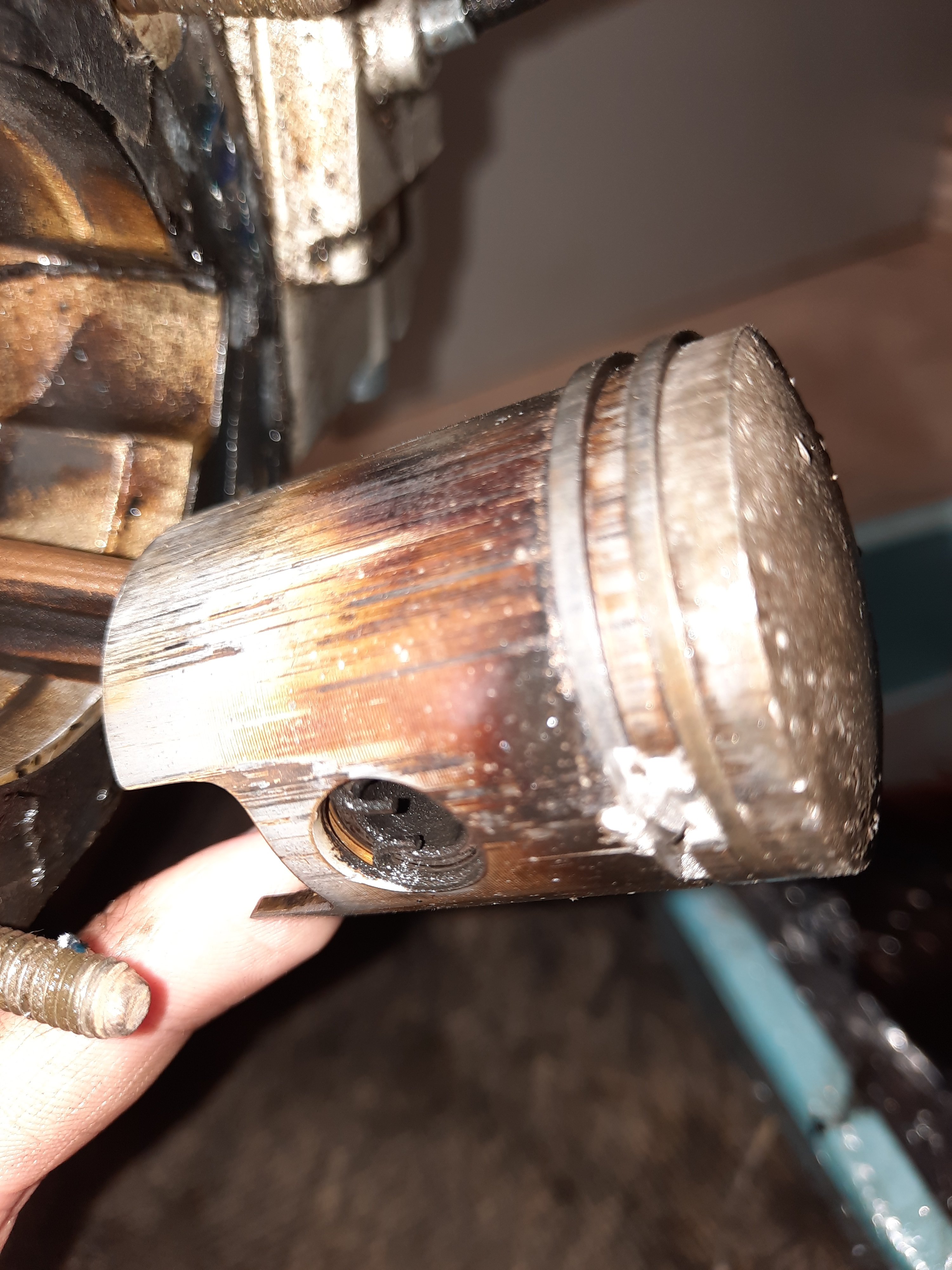

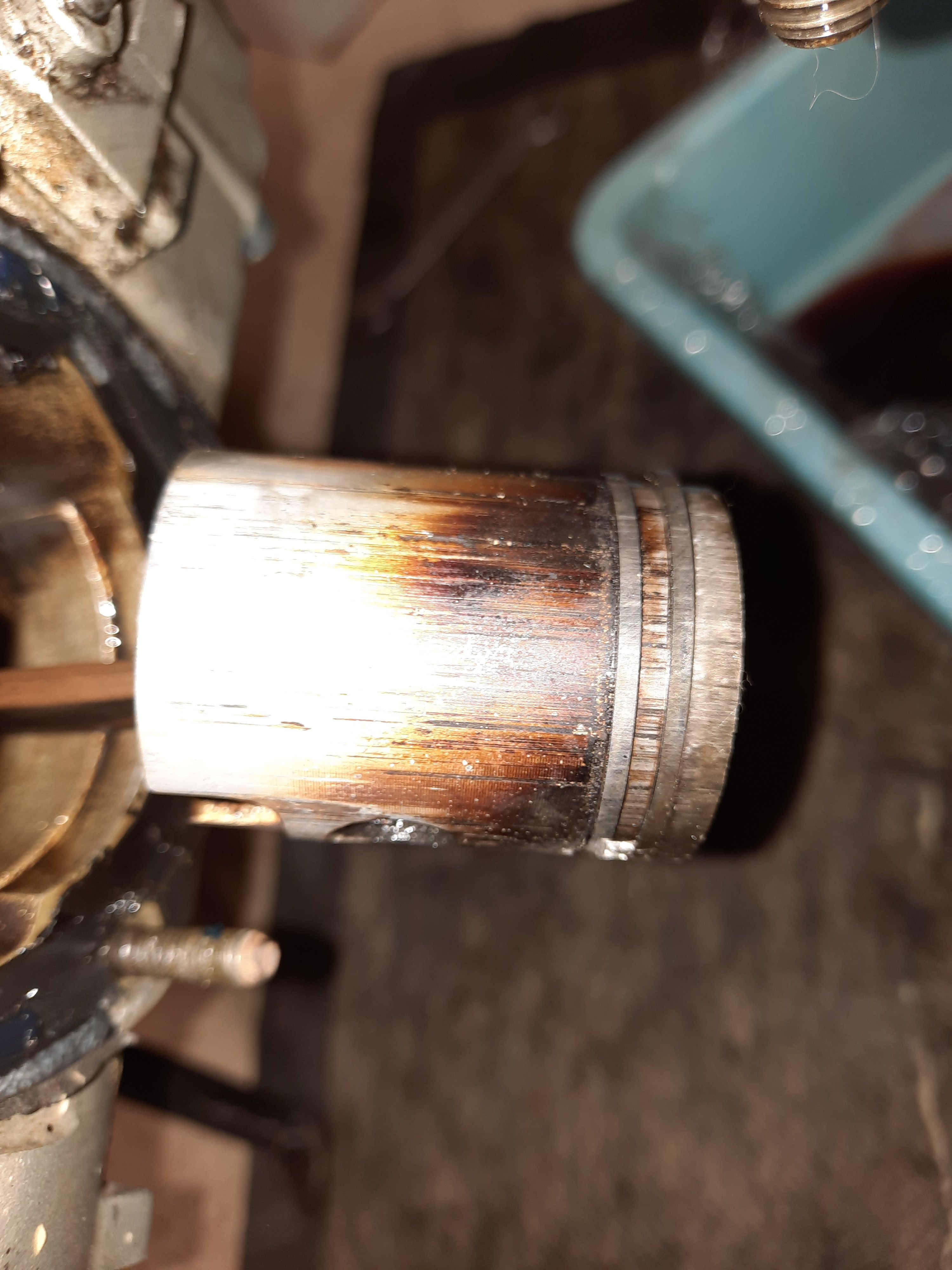

Danke für eure beiden Tipps! Hab beides gemacht, leider lag es nicht am Auspuff. Der Kolben hatte wirklich nen Klemmer! Bilder dazu sind angefügt. Wahrscheinlich sollte ich jetzt nen neuen Zylinder und Kolben kaufen oder? Gibt's sonst noch etwas, was man bei nem Klemmer machen sollte?

Das sieht mit nicht nach Klemmer aus, sondern nach gebrochenem Kolbenring.
Wenn der Rest des Motors in Ordnung ist, dann neuen Zylinder mit passendem Kolben und Ringen sowie neue Dichtungen.
Vor Montage alles vermessen und dann Einfahren.

Ja der untere Kolbenring ist gebrochen. Dann werde ich den Motor mal auseinander nehmen und alles auf Spiel kontrollieren und gegebenenfalls neu Lagern. Was genau meinst du mit "vor Montage alles vermessen"?
