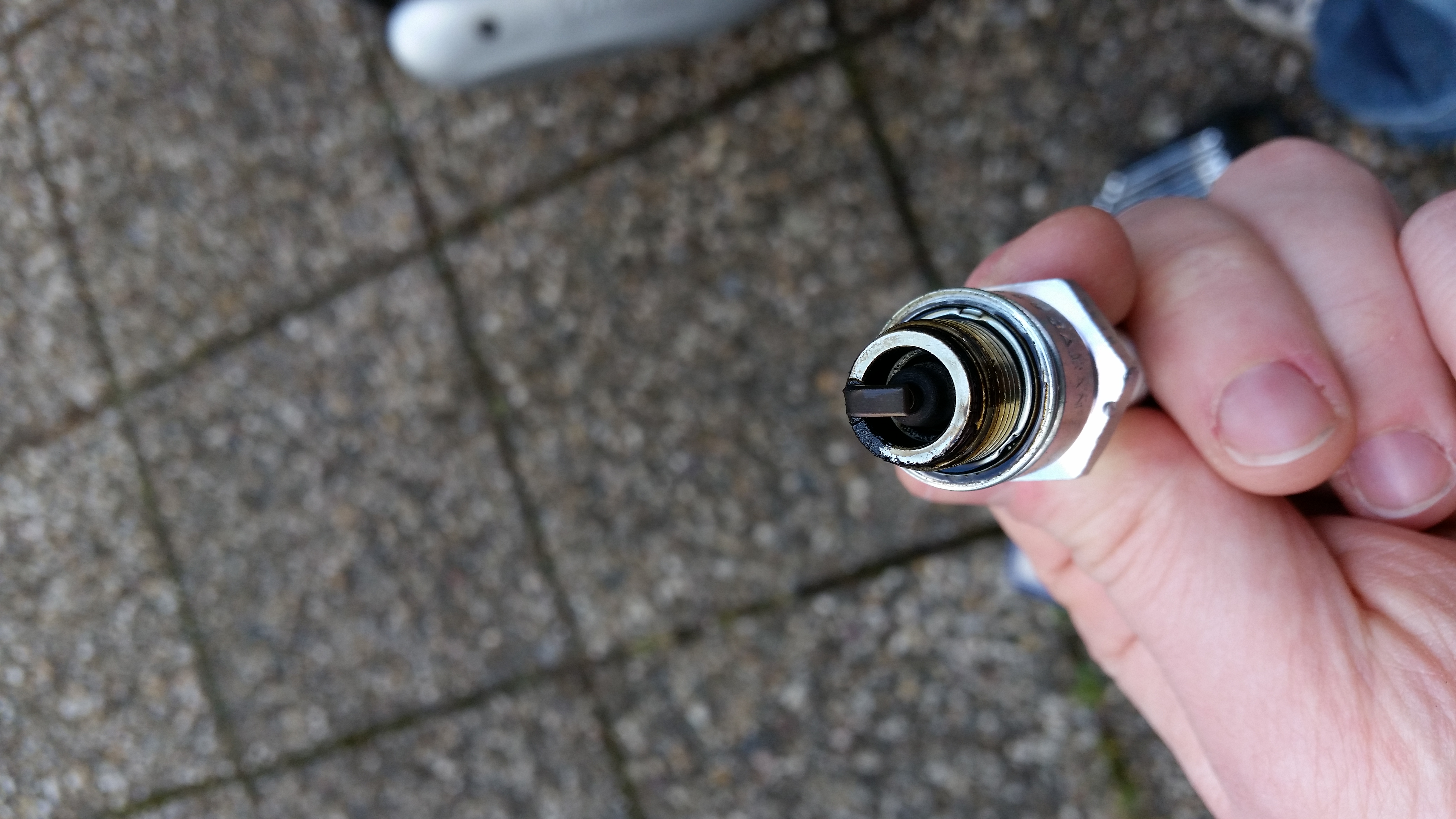

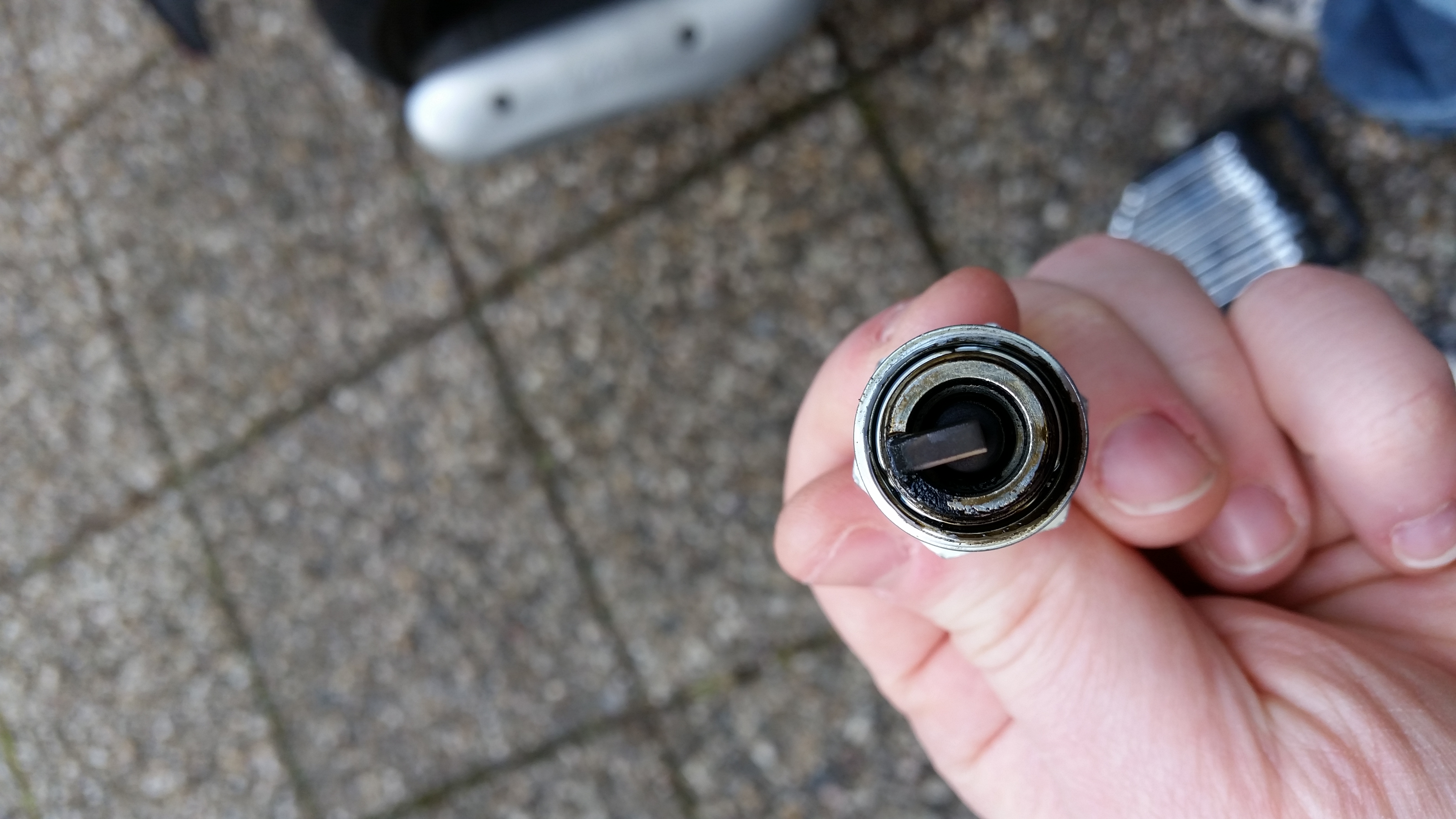

Ich hänge mal Fotos von der Zündkerze an. Für mich ist das noch kein Rehbraun, aber immerhin braun :)

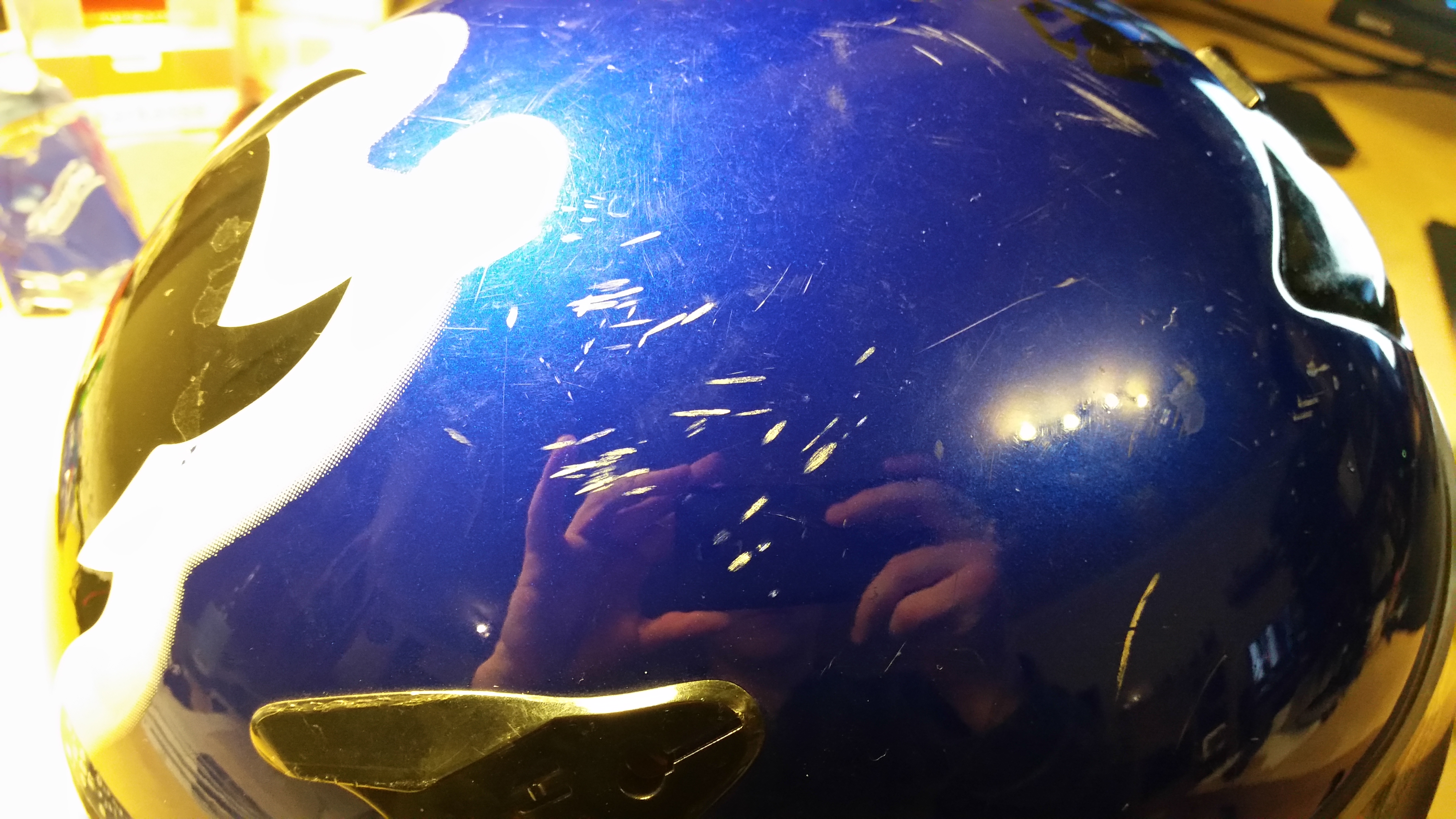

ABER: Bin dabei auch mit dem Kopf auf den Boden gekommen und der Helm hat jetzt Kratzer.. Kratzer selber sind ja nicht schlimm, und alzu schnell war ich auch nicht.. sollte ich den jetzt trotzdem austauschen? Und müsste ich so einen Helmtausch nicht auch bei der Versicherung des Unfallverursachers geltend machen können? Hab mal von dem Helm auch Bilder angehängt.

Ich würde diesen Helm nicht mehr Tragen,ob irgendetwas gebrochen oder beschädigt ist,kann man so nicht sehen.
Ich würde zu einem Anwalt gehen,den deine ganzen Gegenstände,Auslagen usw,müsste übernommen werden.
Und das kann der Anwalt besser regeln.
Also an deiner Kerze sehe ich gar nix von braun.welche düse hast momentan verbaut?
