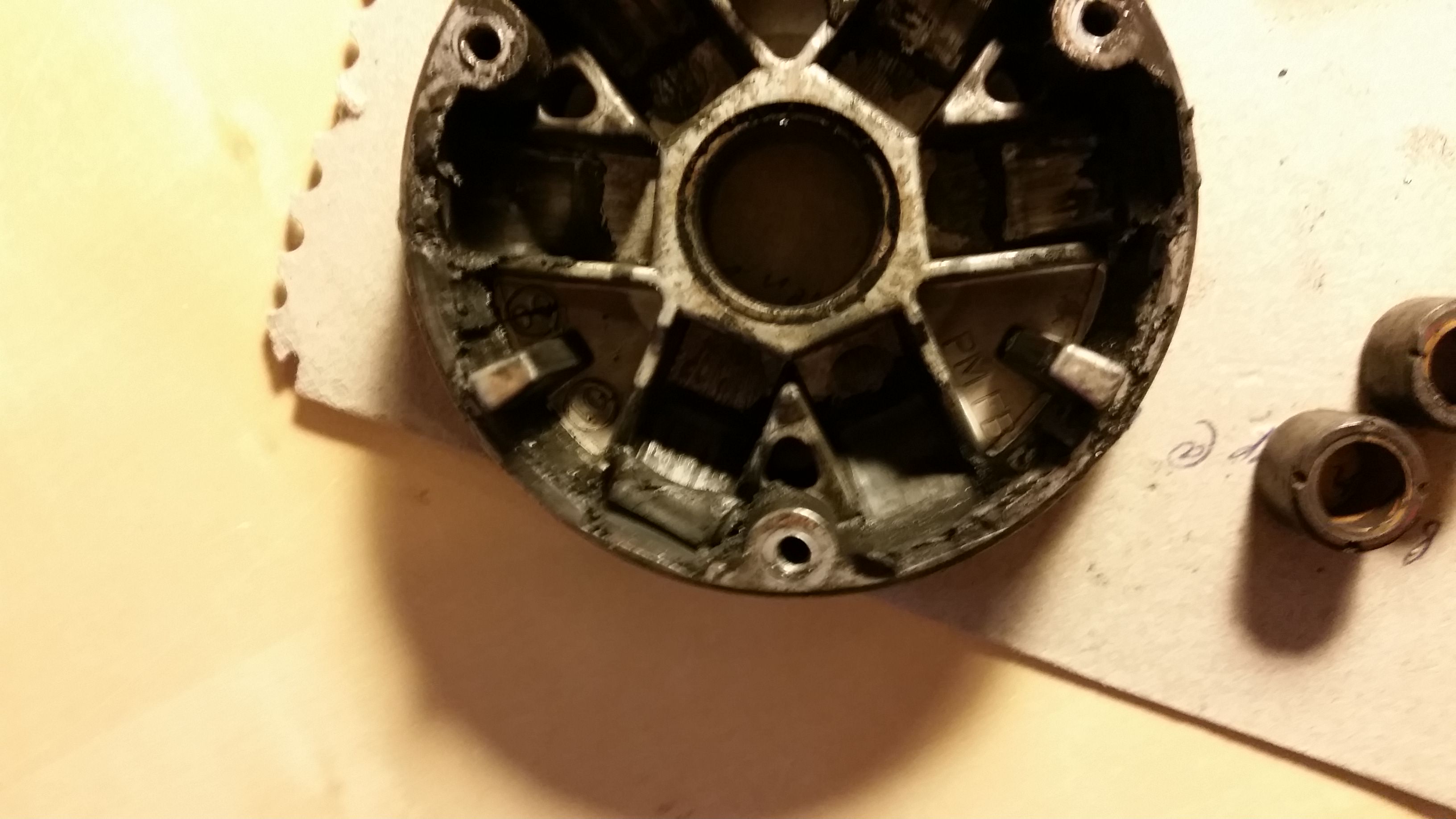

Sooooooo hab mal den variokasten aufgemacht... Antriebsriemen kaputt (siehe Bilder).
Werde mal n neuen bestellen, hab genau den gleichen gefunden.
Also zum Glück doch net so wild.

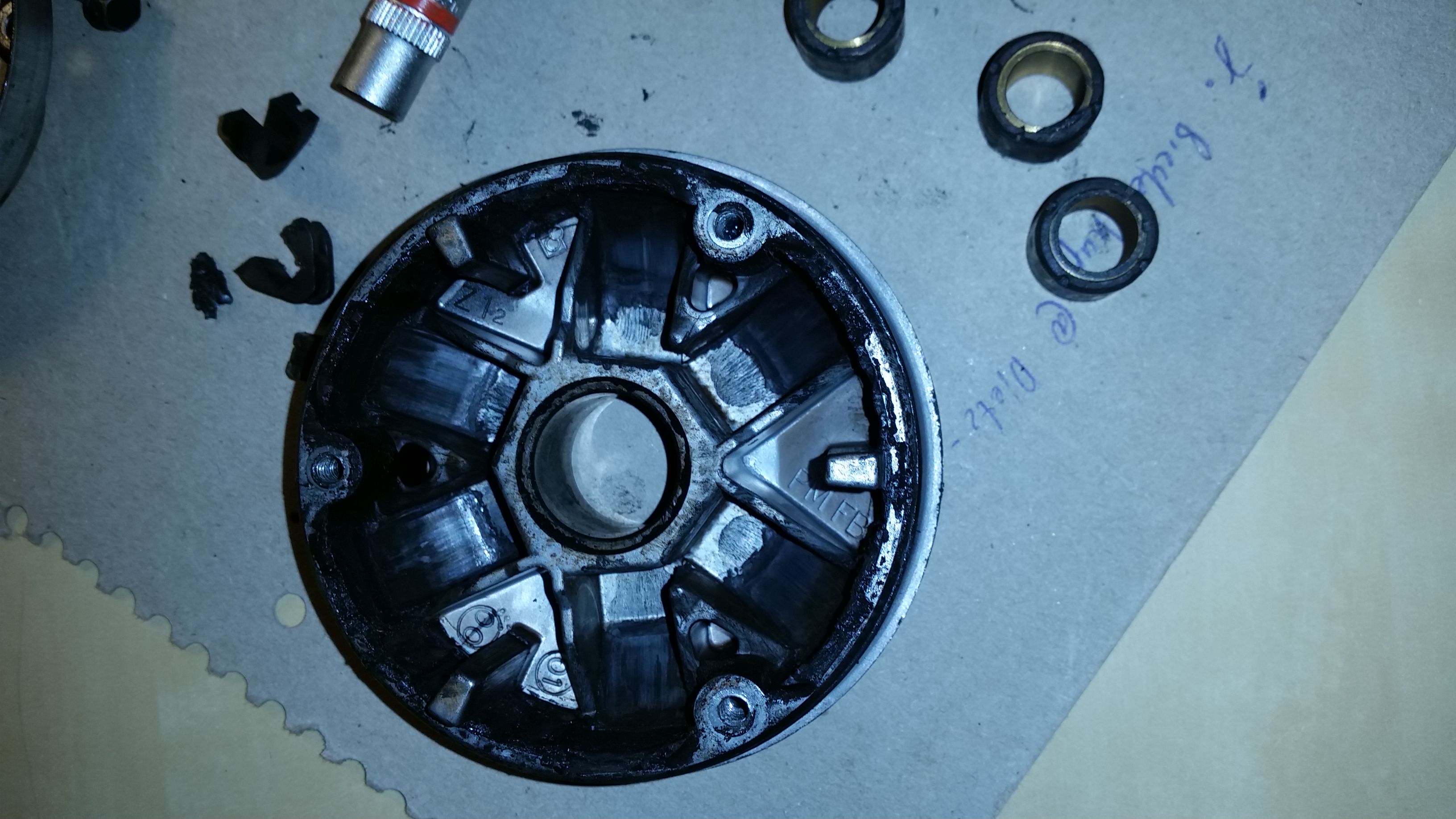

Die Variorollen hab ich auch gleich mal aus genommen, die sind nichtmehr rund :D haben gerade Stellen (siehe Bilder) -> will mir so n Rollenset holen und es erstmal mit etwas leichteren Probieren.
Die Rollen wiegen laut Küchenwaage 6 g... soll ich es jetzt eifnach mal mit 5 oder 5,5 g Probieren ? Die Waage ist halz ziemlich ungenau :D
Und ist es normal das bei den Rollen sone Breiartige Masse drin ist? Oder reiner Abrieb und entfernen ?

Wen du eine gedrosselte cdi drin hast(Drehzahl begrenzer)dann kannst keine leichtere gewichte reinmachen.
Den die gewichte sind so abgestimmt,dass die die Start Drehzahl kurz vor dem begrenzer einsetzt.
Wen leichtere gewichte verwendest, wir beim anfahren schon der begrenzer aktiv bevor die kupplung greift und fährt nicht an bzw,schlechter.
Stelle sicher das du eine offene cdi drin hast.dann wären die 5,0Gramm voll in Ordnung.
Der schmottel muss alles raus,am besten mit Bremsenreiniger.zum Schluss die Rollen leicht einölen(wd 40)

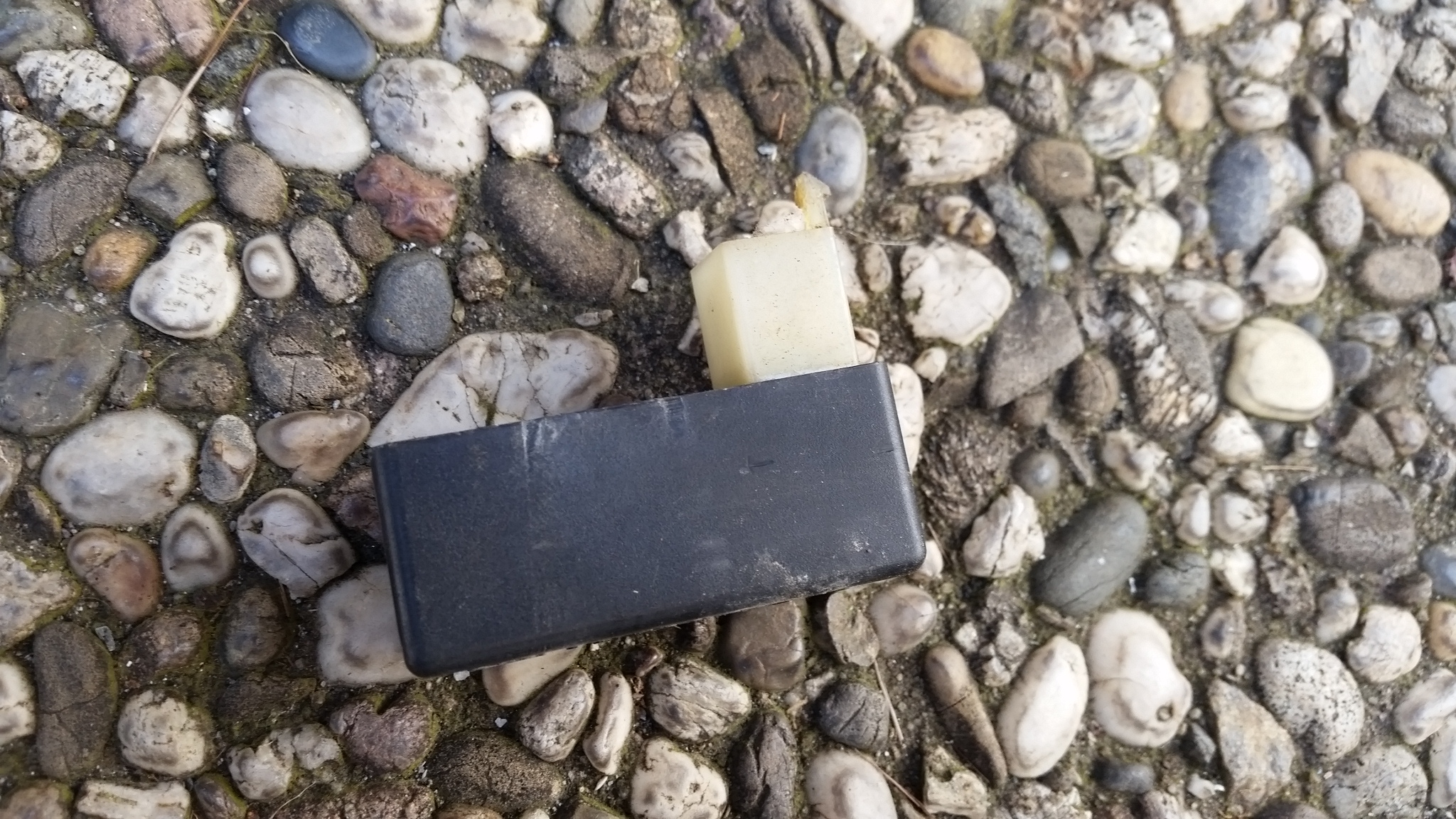

Die CDI ist, würde ich sagen, original. Da steht Peugeot und ne Nummer drauf (siehe Bild). (Falls das die CDI ist? :mrgreen: )

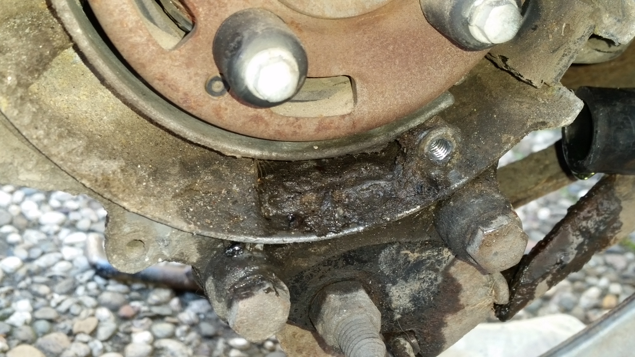

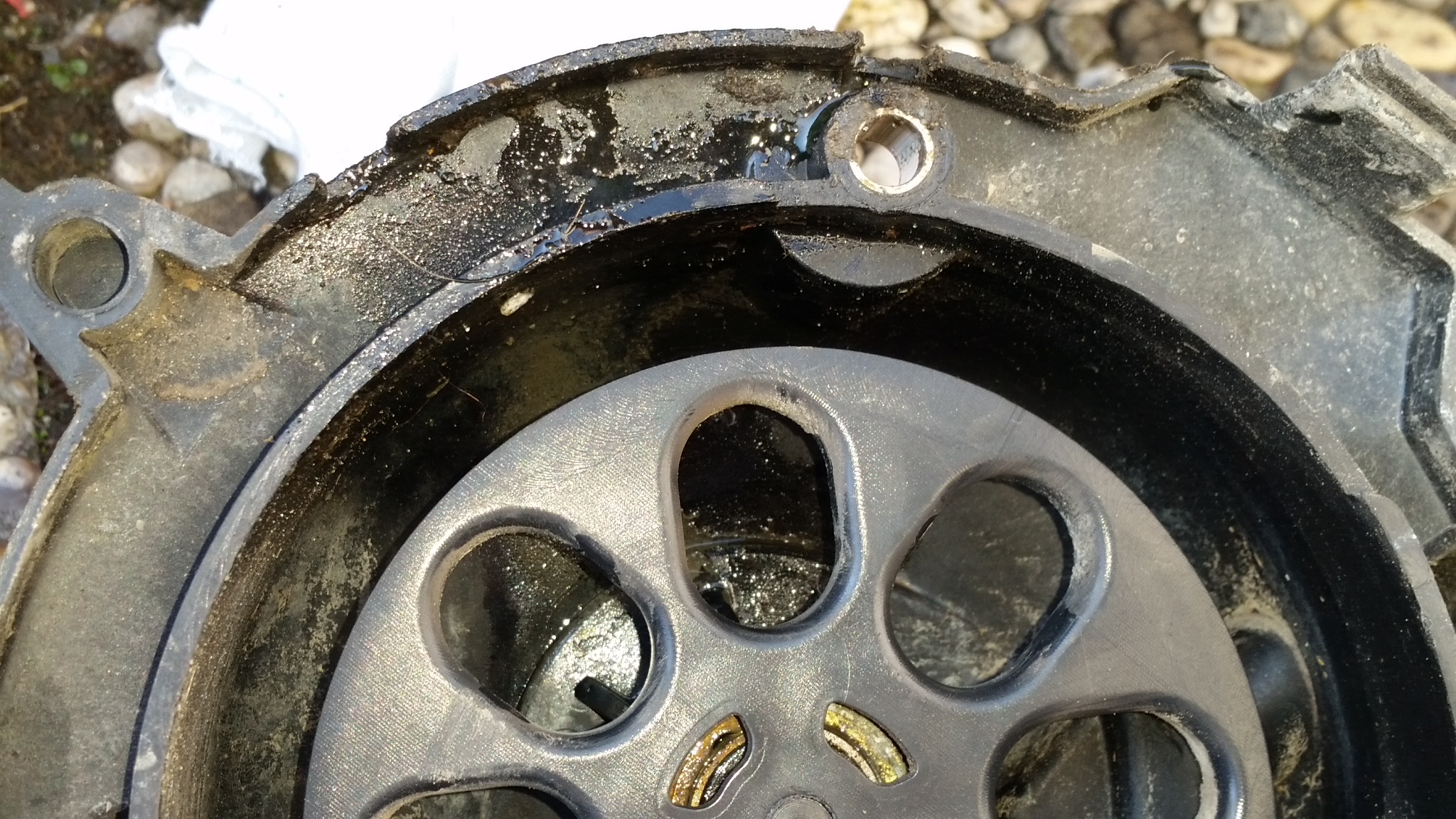

Und die Undichtigkeit kommt glaube doch von der Wasserpumpe... hab die nochmal aufgeschraubt und in diesem Gehäuse und an dem Kugellager was die Pumpe antreibt war Feuchtigkeit (siehe Bilder). -> neue Wasserpumpe?

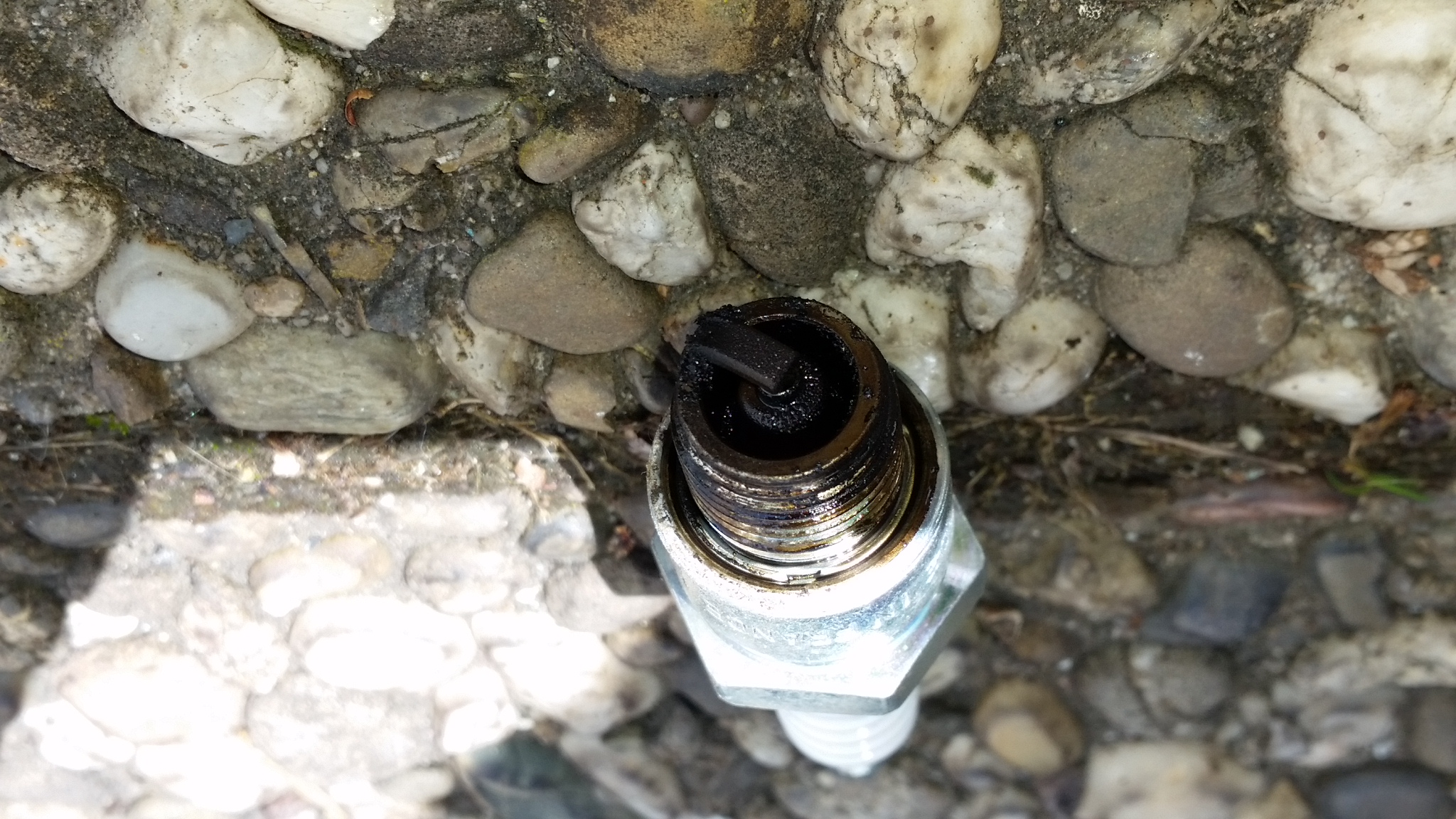

Und die Zündkerze hab ich mal raus genommen. Ist eher Schwarz als Rehbraun.. wobei der Roller auch seit kurz vor Weihnachten stand und nur vor 2 Tagen mal 10 - 15 Sekunden gelaufen ist.

Also Wen dein Roller durch den Auspuff schneller wurde,dann denke ich das deine cdi offen ist.sonst würde er nicht höher drehen.
Dann kannst die 5,0-5-5Gramm gewichte reinmachen.

Welche Kerze benutzt du genau?
Das deine Kerze so schwarz ist,denke ich das es nicht an der düse liegt(zu mager)ICH glaube eher das entweder eine falsche Kerze oder falsches Öl benutzt.oder beides falsch.
Ngk 8er oder 9er benutzen.

Die Wasser pumpe würde ich einfach mal gut entlüften und dann auf dicht überprüfen.

Dein Öl schmiert bestimmt nicht schlecht,aber ich kenne nicht den flammpunkt deiner Öle die sollten unter 100c liegen,liegt er darüber besteht die Gefahr bei ungetunten Motoren das,das Öl nicht richtig und sauber verbrennt.
Gehen bei Google auf den Hersteller und suche unter technischen Datenblatt den Flamm......
Die Kerze würde ich eine 8er oder 9er benutzen.deine 7er ist eine heisse Kerze aber für kalte Motor Verbrennung.
Kalte Kerze=heisse Verbrennung.
Heisse Kerze=kalte Verbrennung
Ngk 1.=heisse Kerze,kalter brennraum
Ngk 10=kalte Kerze,heisser brennraum
Bosch ist alles umgekehrt(Vorsicht)
