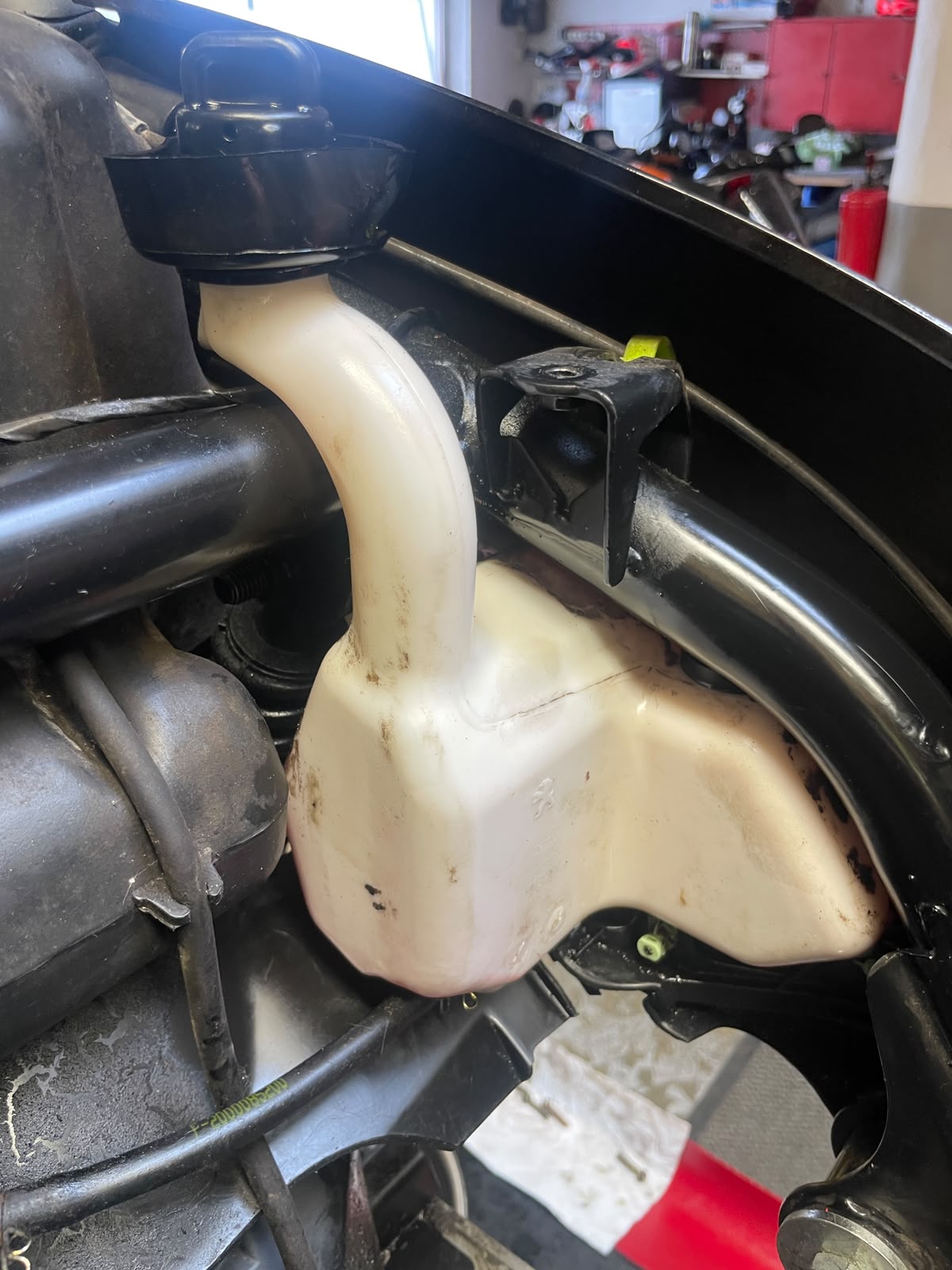

Kann mir jemand sagen wo ich einen Öltank her bekomme. Der ist aus 2013
Ich suche schon das fange Wochenende. Egal ob Neu oder Gebraucht.
Vlt. Kann mir jemand helfen?

Servus,
Ist der alte undicht?
Gruß Christian
Hallo. Ja es sieht so aus. Da er leichten Ölverlust hat. Es tropft aber ich sehe nicht wo er undicht ist.
Gibt es vlt. Eine Baureihe die den gleichen Tank hat? Vielen lieben Dank für deine Antwort Christian.👍👍👍
Wenn es die richtigen Daten sind was ich gefunden habe dann besteht der Tank aus Polyethylen.
Da geht das bewährte Wagner tank fix nicht.
Dann könntest du noch kleben.
Dazu musst du halt wissen wo das leck ist.
Vielleicht mal ausbauen und mit dem Kompressor abdrücken. Mit wenig Druck und unter Wasser halten.
Ah. Eine richtig gute Idee. Und was mache ich dann? Wenn ich gesehen habe wo es Undicht ist.
Super nett. Vielen lieben Dank. Das war sehr hilfreich. 👍👍👍👍👍
Wenn du die Stelle gefunden hast klebst du die Stelle mit dem verlinkten kleber.
Bitte gerne. Ich hoff der Kleber hält.

Hab ich auch schon gemacht, sowohl Kunststoff Öltank oder auch einen Blechtank, gelötet, geschweißt und versiegelt.
Beim Kunststoff kommt es immer auch das richtige Material an. Habe erst letztens ein Abwasserrohr mit Kabelbindern und einem heißen Dorn verschweißt, hält super!!!
