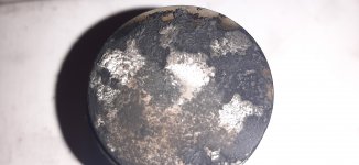

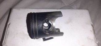

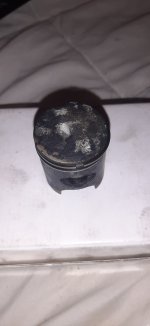

so urlaub .endlich zeit mich um meine kisbee zu kümmern da ich viele teile erneurt habe blieb jetzt nur noch der zylinder, die zündung und das getriebe übrig .iwo muss der leistungsverlust ja herkommen also erstmal verkleidung abgebaut . puh fast ne std bis die runter war . dann erstmal zylinder runter mal schauen wie es drin aussieht. kolben sah nach fast 25 000 km denensprechen aus . viel ablagerungen auf dem kolbenkopf und dem zylinderkopf . war richtig verkrustet. das nadellager kahm mir beim ausbau in einzelteile entgegen . nix hatte geschliffen oder war eingelaufen zum glück war es noch vollständig . dass das noch gehalten hat ? kurbelwelle war noch gut. also erstmal den händler angerufen. 2- 300 euro muss man da schon mit rechnen + arbeitstd. sagte der. als ich ihm erzählte das ich die teile mitbringe meinte er das zur zeit sehr viel zu tun wäre und ich mich in 4 wochen noch mal melden sollte .hmm ok ? also bei e-bay geschaut. preise für ein komplettset liegen so bei 20 -300 euro .billig wollte ich nicht also kaufte ich mir eins von naraku für 80 euro .tnt oder octane sagen mir nix kosten aber 20-30 euro mehr von naraku hab ich gehört das die nicht schlecht sein sollen. bestelt 2 tage später war es da und gleich eingebaut ... kumpel meint ich soll den den zylinder gleich auf die fresse geben und vollgas geben .da geht das einfahren schneller 🤣 was meint ihr ? ich hab beim erststart den motor 15 min. im standgas laufen lassen ..dann ne halbe std, abkühlen lassen dann neustart beim warm laufen lassen die ersten gasstoße. hört sich alles gut an .die ersten 50 km max. halbgas . läuft jetzt schon 45 kmh . hab 2-3 mal dreivirtelgas gegeben und war schon auf 55 kmh . wills aber die nächsten 200 km nicht übertreiben .
