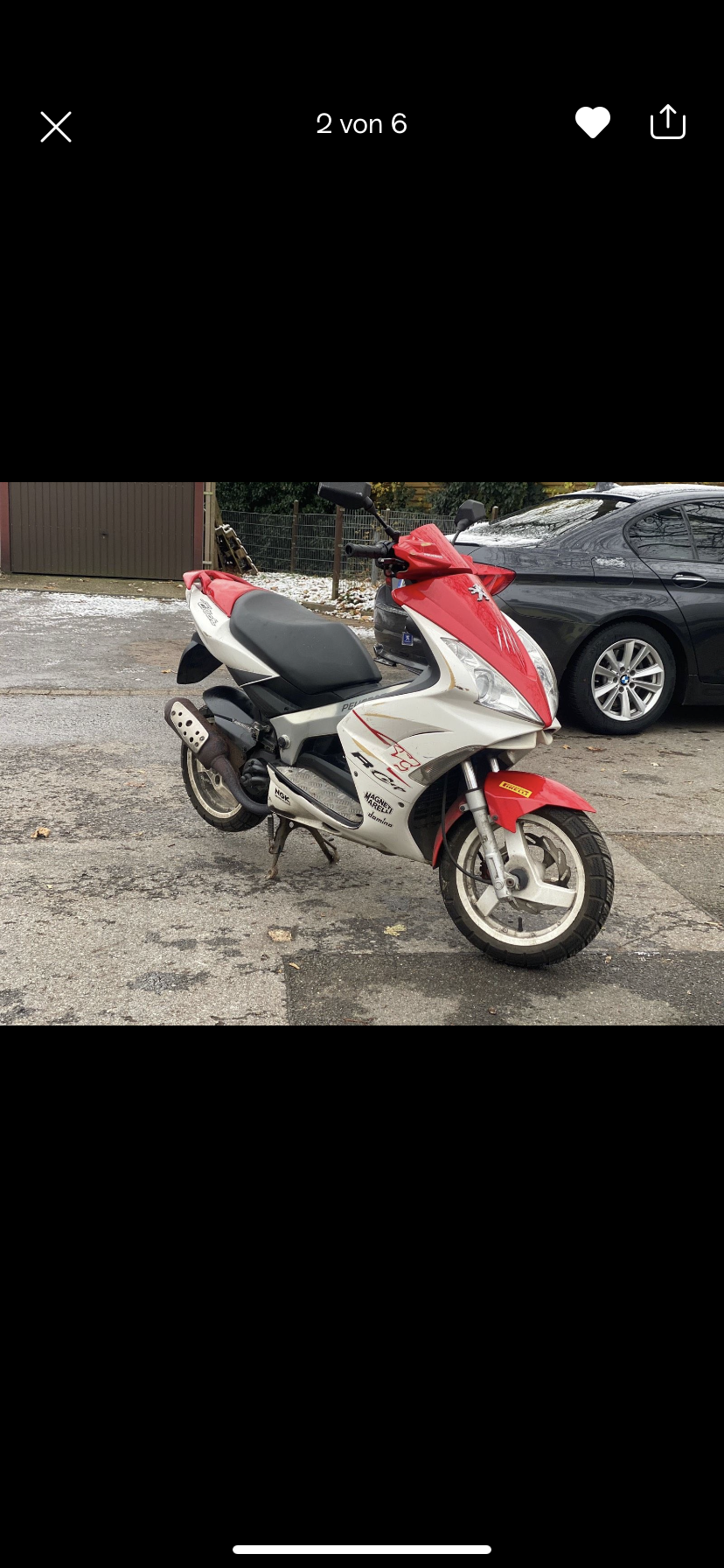

Hey Leute,
und zwar habe ich mir gestern eine Jetforce zugelegt. Die hat mich vom Design und der sportlichen Art so umgehauen das mir in dem Fall bisschen egal war was technisch wäre. Hört sich erstmal bescheuert an, aber Sie lief aber Starterspray kurz hatte aber eine sehr lange standzeit.
Ich habe mit einem Kollegen den Vergaser schon gereinigt. Batterie ist natürlich tot ich habe mir eine neue geholt aber konnte sie bedingt nicht einbauen.
Was könnte die Ursache sein. Ich habe den nach dem Einbau gerade anbekommen per kickstarter das auch kurz aber danach kurz ab wieder aus und dann habe ich es gelassen.
Ich kann mir vorstellen das da kein Benzin drinne ist das muss ich morgen ausprobieren aber wenn das nicht deswegen sein sollte wisst ihr vielleicht woran das liegt.
Danke im Voraus
Und bitte verzichtet dieses „ist doch klar deswegen“ oder sonstiges ist ja nur nett gemeint
Gruss

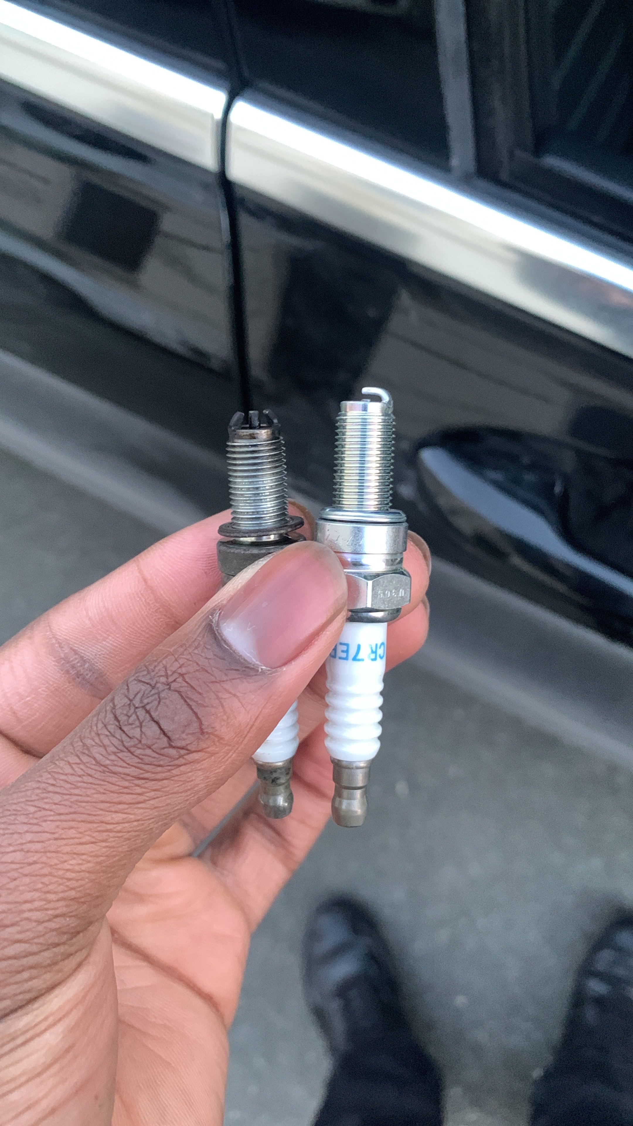

Hey danke erstmal. Neue Zündkerze eingebaut und der Roller läuft war die falsche erstens und zweitens war die nichtmal richtig drinne. Aber jetzt neues Problem. Der fährt nicht egal wie viel Gas man gibt höchstens 5 Km/h mehr nicht.
