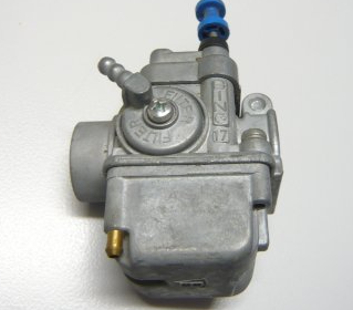

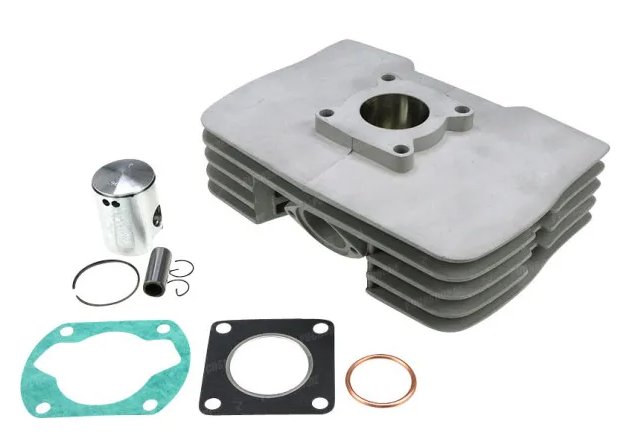

Tatsächlich wurde der Motor meines Wissens teilrevidiert, dennoch hatte ich einen Klemmer. Grund dafür war wohl die Hitze. Darum habe ich mir einen Zylinder mit neuem Kolben gekauft. Jedoch habe ich nun das Problem, dass ich den Originalen Ansaugstutzen nicht verwenden kann, da dieser zu klein ist. Deswegen bitte ich um Rat, ob vielleicht einer wüsste, welcher Ansaugstutzen nun passen könnte. Der Anschluss des Vergasers hat rund 23mm. Vielen dank bereits über die Hilfe!

Das ist ein 55ccm-Athena, kein 50S.
Da passt kein originaler Stutzen.
Bei Bedarf kann ich was drucken lassen.

Das ist ein Athena Zylinder, aber nicht zwangsweise einer mit 55ccm. Die gibts mit mehreren Bohrungen und Hubräumen.
Den Ansaugstutzen gibts zu kaufen, der kostet 10€. Da braucht man keine teure Eigenkonstruktion

Das Bild verweist laut Google Lens auf den 55ccm-Athena.
