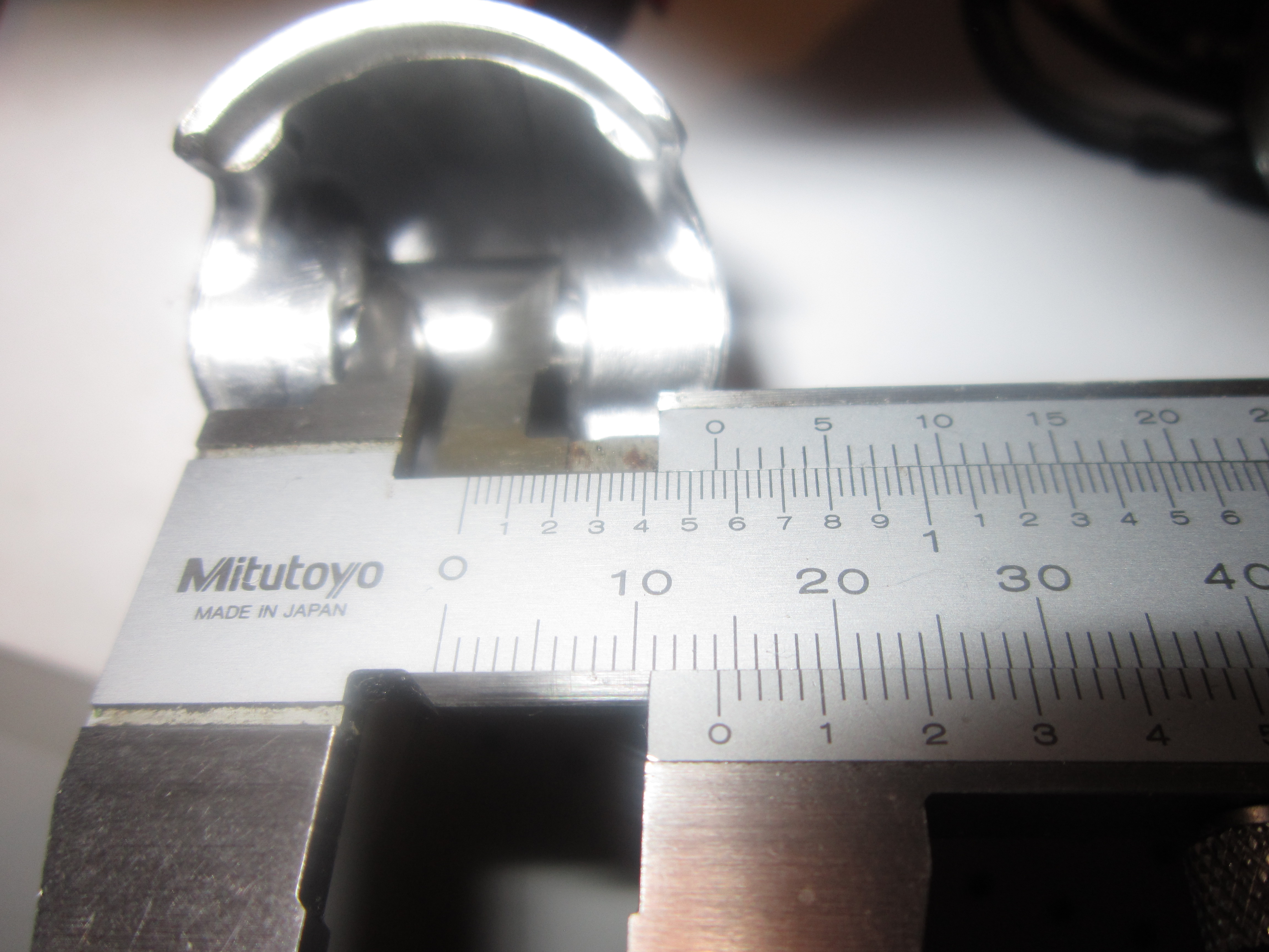

Ich verstehe das schon ,Du ?.Wenn Du für den 50SW ein Nadellager bestellen würdest bekommst Du das gleiche wie beim 50S.
Die Maße innen sind identisch wie beim 50S ein breiteres z.B 14mm würde sich im 50SW Kolben verklemmen.Der 50S innen 14,1mm ,50SW 14mm. Der Platz für das Nadellager ist ziemlich gleich, es gibt kein anderes original Sachs Nadellager für diese beiden Kolben.
1. Bild links 50S ,rechts 50SW.
2: Bild 50S
3. Bild 50SW.
Zeig mir ein original Sachs 50SW Nadellager mit mehr als 13mm breite z.B 13,5 mm oder 13,7mm
Ein 14 mm Breites würde pass dazwischen gehen , es muß aber Spiel vorhanden sein.

Pleuelsatz Hercules IG kann kein original Sachs Pleuel spezifisch für den oben genannten Sw Kolben sein. Breiter als 14mm geht nicht in den 50SW Kolben .Irgendwas bis 13,9mm könnte man dazwischen bekommen.
Das ist aber nicht original. Sowas muss man auch schreiben, das es sich nicht um Serienteile handelt.
Wenn da irgendwas von der IG nachgebaut wurde ,musst du da mal nachfragen.<br /><br />-- 27.02.2018 21:20 --<br /><br />Bei original Verbauung Sachs Kurbelwelle/Pleuel passt dein Lager was Du hast.
