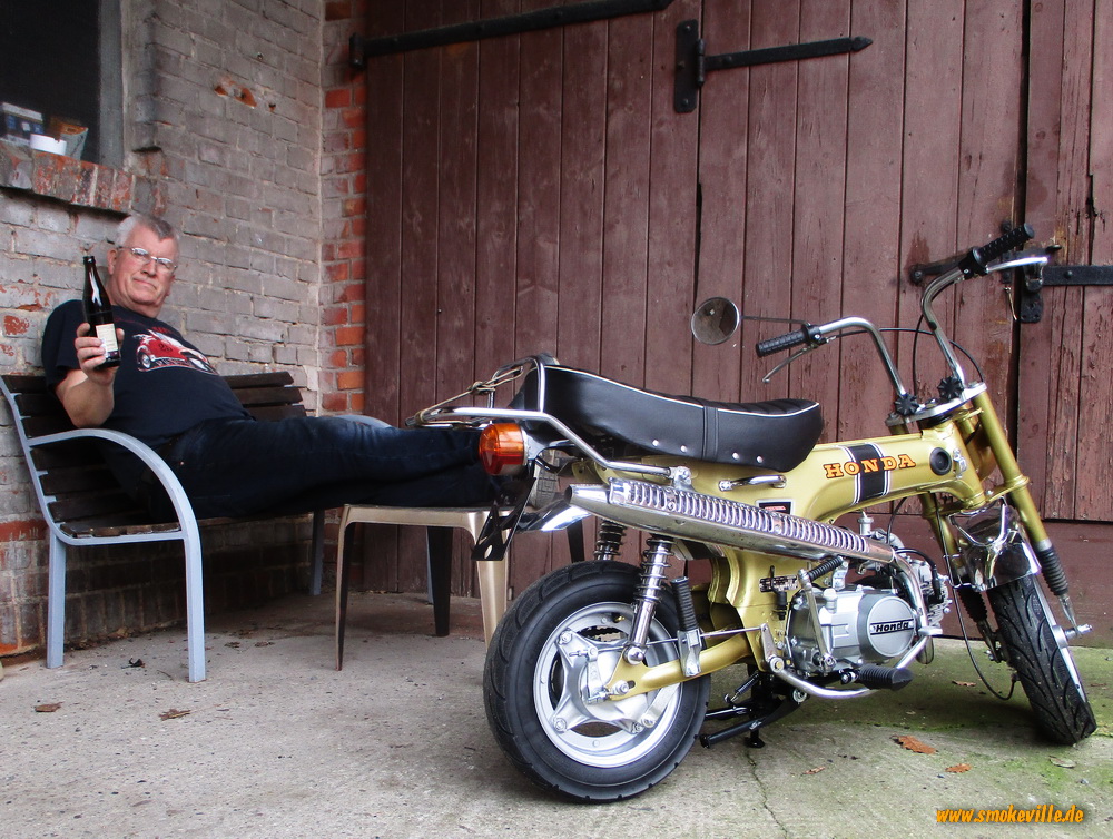

Ne schöne Dax zugelaufen....

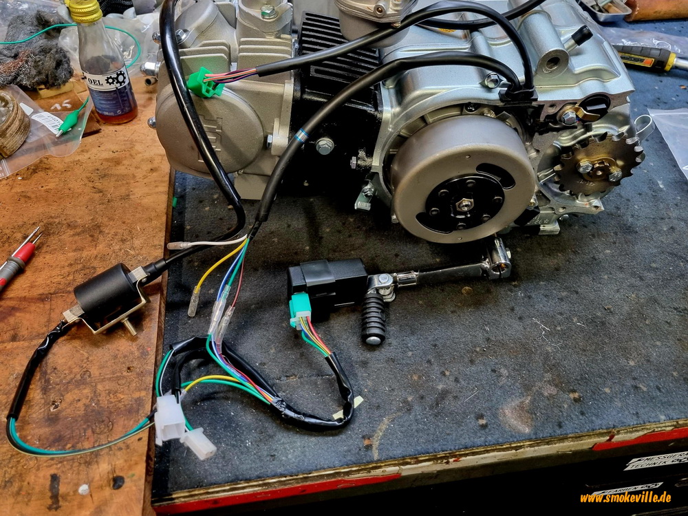

hier eine bessere Aufnahme von der Elektrik. Ganganzeige bei sowas,das glaubt dir keiner :ROFLMAO:
Darauf muss man echt erstmal kommen,zumal die Stecker genau passen. Nunja,ein kleiner Beipackzettel wäre
auch nicht schlecht gewesen,aber jetzt egal. Werde mal schauen,was ich noch so an Steckern habe,dann werd ich
neutral da abgreifen.Die anderen beiden Abgänge dort gleiche Farbe dürfte Kill sein.
lg Franx

Na da bin ich ja Mal gespannt. Hab auch solch Motor verbaut 50ccm aber null Ahnung von Elektrik. Kannst du ja vielleicht etwas ausführlich machen. Gruss micha
Naja,
Da keine Blinker,sollte das recht einfach werden. Zündschloss Lichtschalter alles Zubehör,da der komplette org Kabelbaum erstmal erhalten werden sollte. Grosse Touren sind mit dem 2,5 Liter Tank eh nicht drin. Aber was feines zum ins Auto schmeißen,um zu einen etwas weiteren Treffen zu fahren,um da da etwas rumötteln zu können.Bei 50 oder sogar mehr ccm kommt da trotzdem eh nicht viel,muss auch nix reißen.
Lg Franx

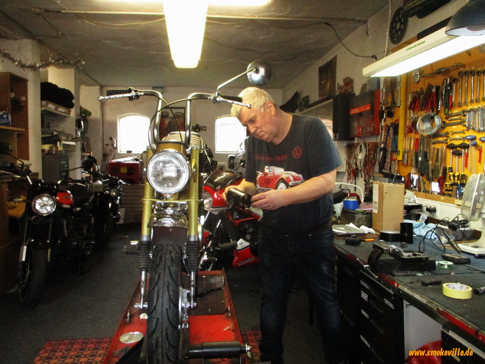

biscken fummeln ist noch....
aber es wird ☺️
