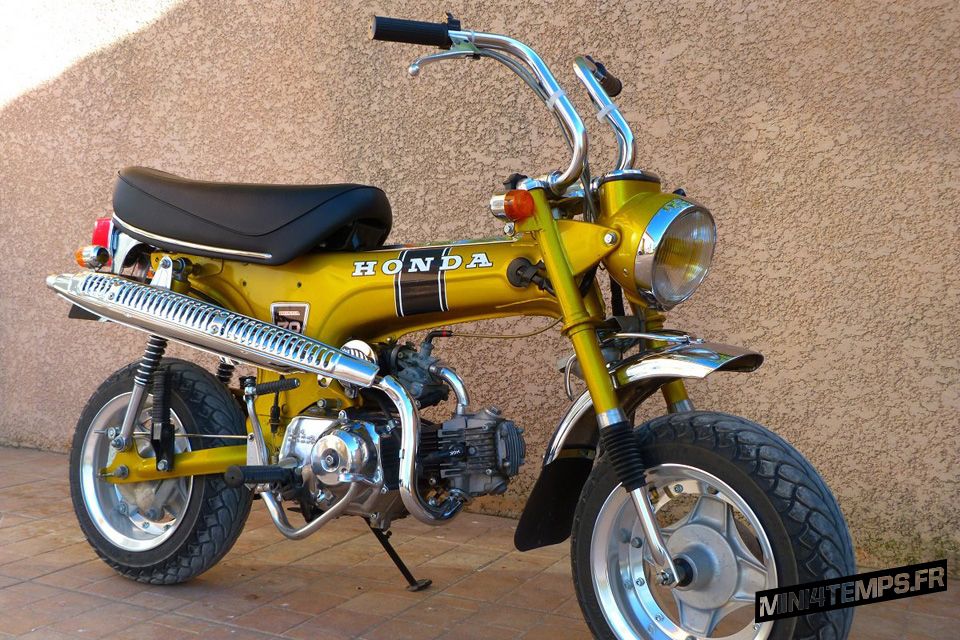

Rahmen unten Rost,Schwinge von unten ein Loch usw. Das war schlimmer von
unten,als je gedacht.Original erhalten geht irgendwann nicht mehr.Alles
auseinander. Mein Nachbar schweisst alles ,und dann gehts nächste Woche
zum strahlen und pulvern in gold.
Parralell geht alles weg zum verzinken. In 3 bis 4 Wochen geht’s dann weiter.
Jetzt ist erst mal ende im Gelände.Noch das eine oder andere bestellen.
Schönes we franx

Eine von unten durchgerostete Schwinge hab ich noch nie gesehen. Der Rest wird aber wieder in gewohnter Manier. Gold gefiel mir damals schon gut.
Lg Franx

In einer Garage eines alten Hauses.Was geräumt werden musste über ne Bank.
Wo ich jemanden kenne. Wahrscheinlich ohne boden etc. Lohnt sich auf jeden
Falle.Soll den alten Style wie hier mit Luftfilter Scheinwerfer usw. behalten.
Lg franx
Die Schwinge kann nun mal als t*t betrachtet werden.Gottseidank hatte
ich noch eine günstig kriegen können. Muss nur eine Aufnahme Federbein
neu rein.
lg franx
