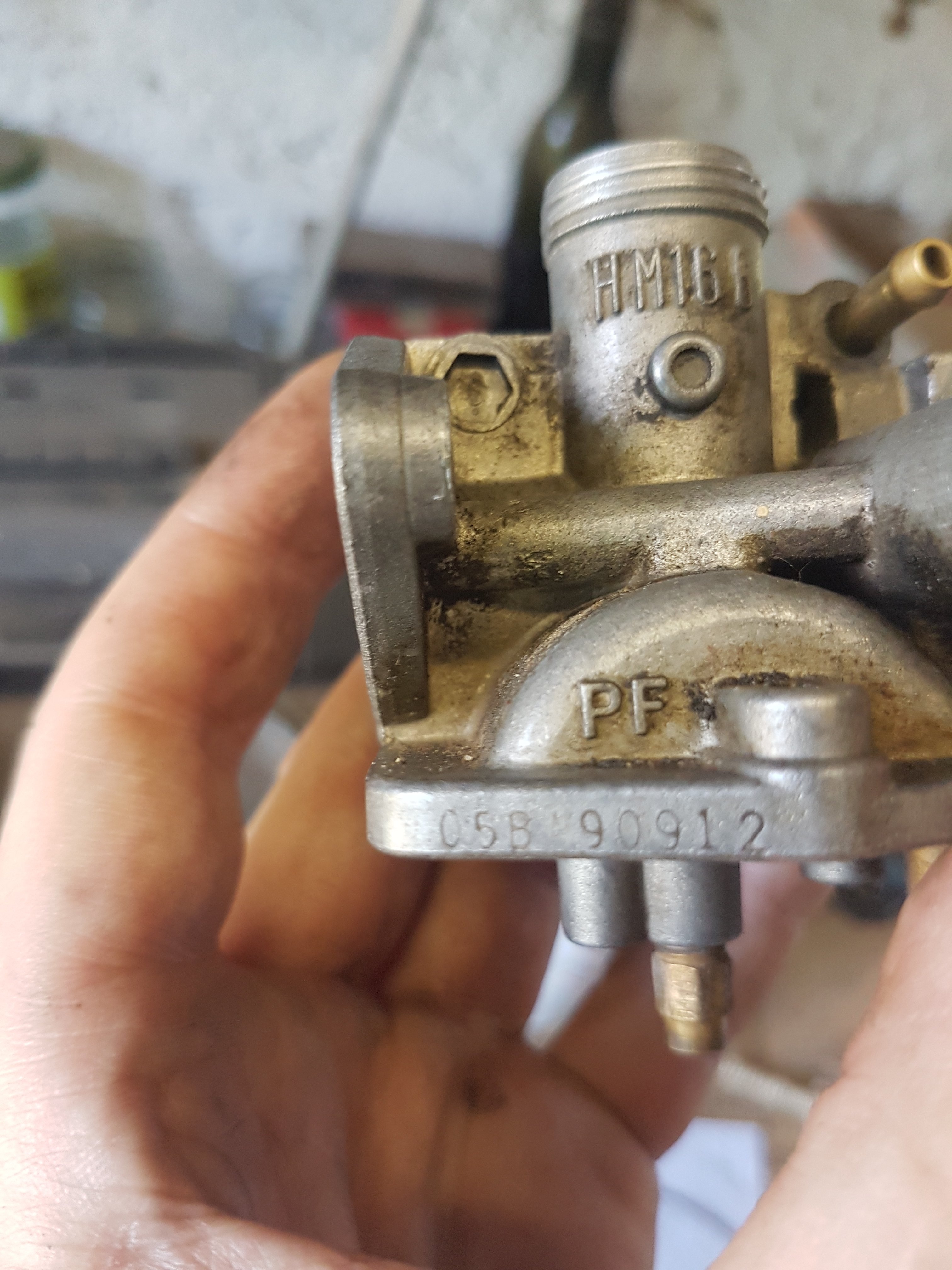

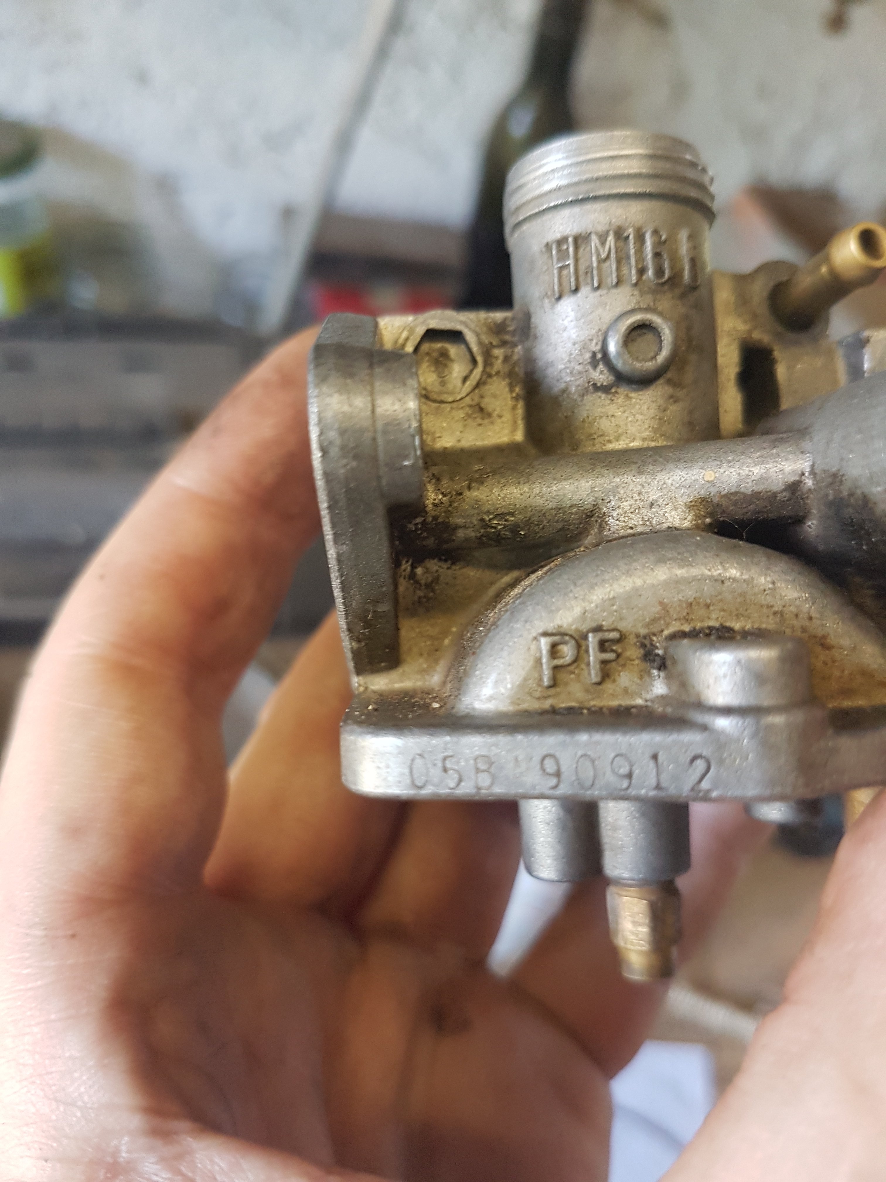

Ich habe hier mal ein Bild vom Vergaser. Da steht in der Tat HM166 drauf. Das heisst wenn ich da eine 95er DĂŒse (jetzt ist eine 60er drin) reinschrauben wĂŒrde und ich mal davon ausgehe das der Rest dieses Merkmal HM166 auch aufweist (da muss ich noch nachschauen gehen) wĂ€re ich ja auch hei 75-80. Das klingt ziemlich verlockend. :D
:LOL:....nein Mopped Man so einfach ist es leider nicht.

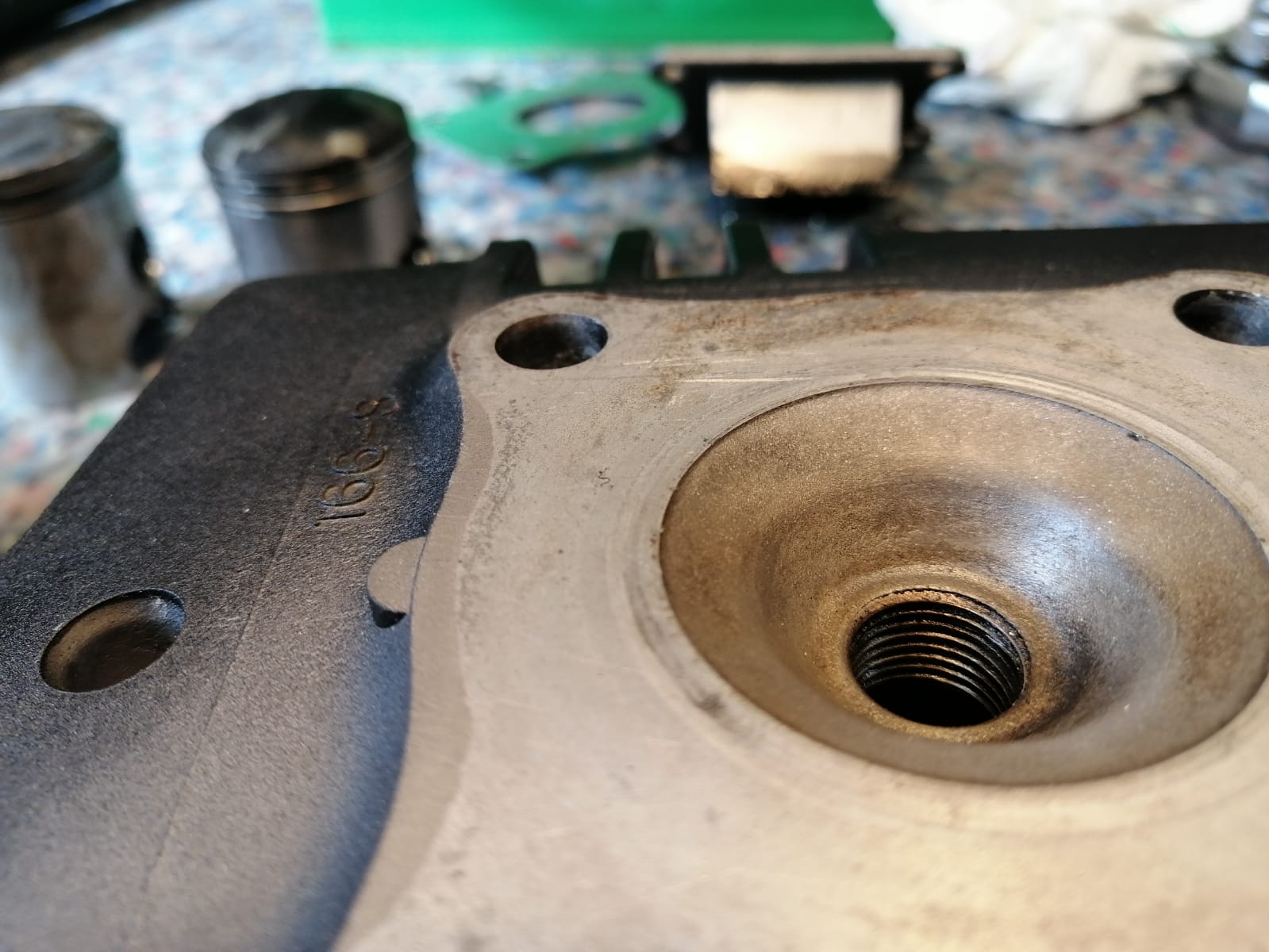

Fahre auf meiner MT Zylinder und Kopf von einem Schweizer Model die mit 166-F gekennzeichnet sind (Deutsche Version 166-S). Am lÀngsten habe ich nach dem 16 Keihin Vergaser gesucht und ein Auspuff von Jamarcol der ein 1 zu1 nachbau ist.
Zeige mal ein Beispiel Bild vom Schweizer Kopf und 1tes Bild Deutschland
