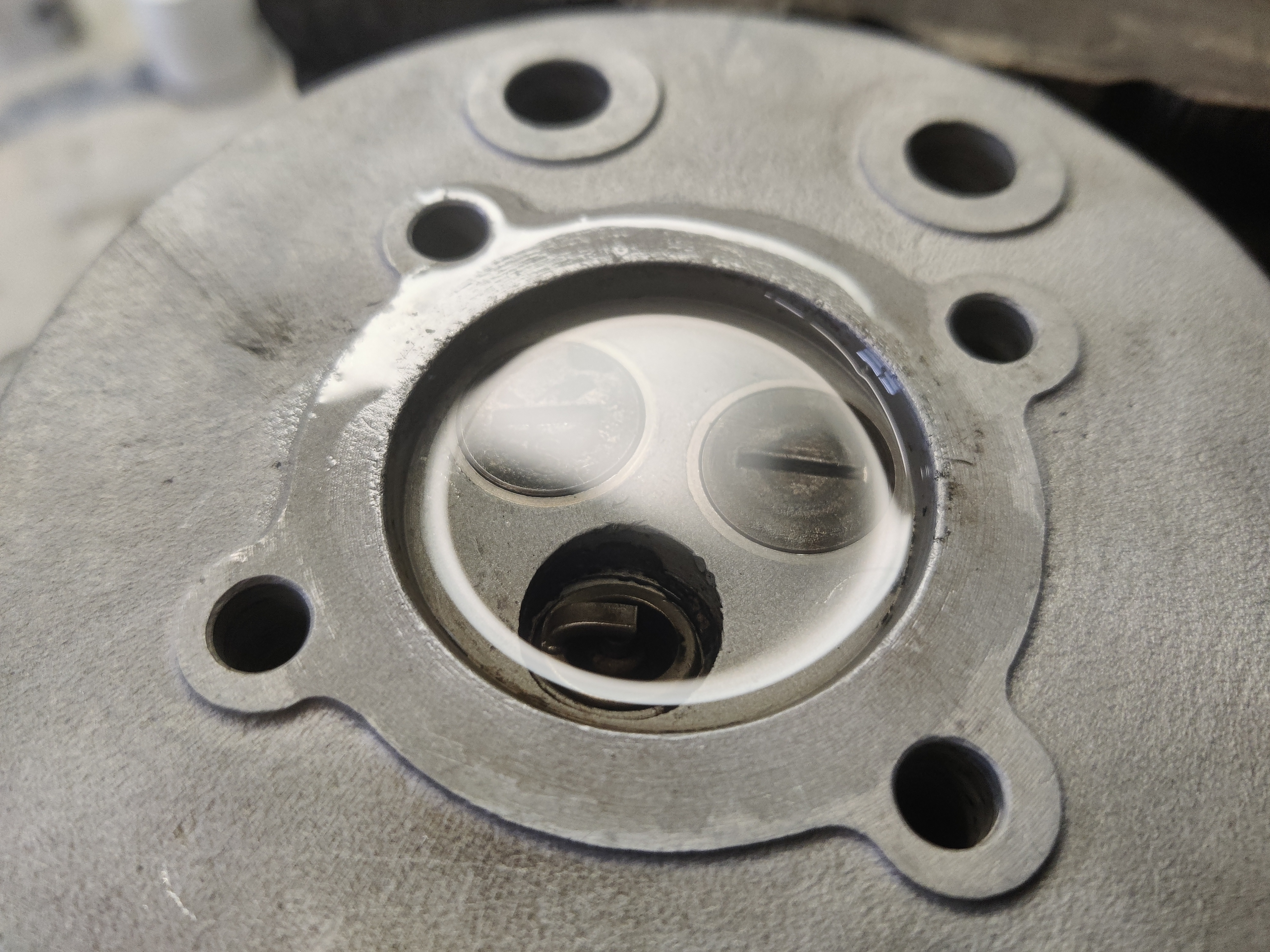

ich habe nun die Ventile zerlegt.
Hier ein paar Bilder.
Die Ventile haben minimales Spiel, wie viel ist normal?
Der Schaftdurchmesser ist bei beiden, in der Mitte gemessen 4,47mm.
Liebe Grüße
Marvin
Anhand der Anleitung und meinen begrenzten Italienisch-Kenntnissen würde ich sage 0,15mm.

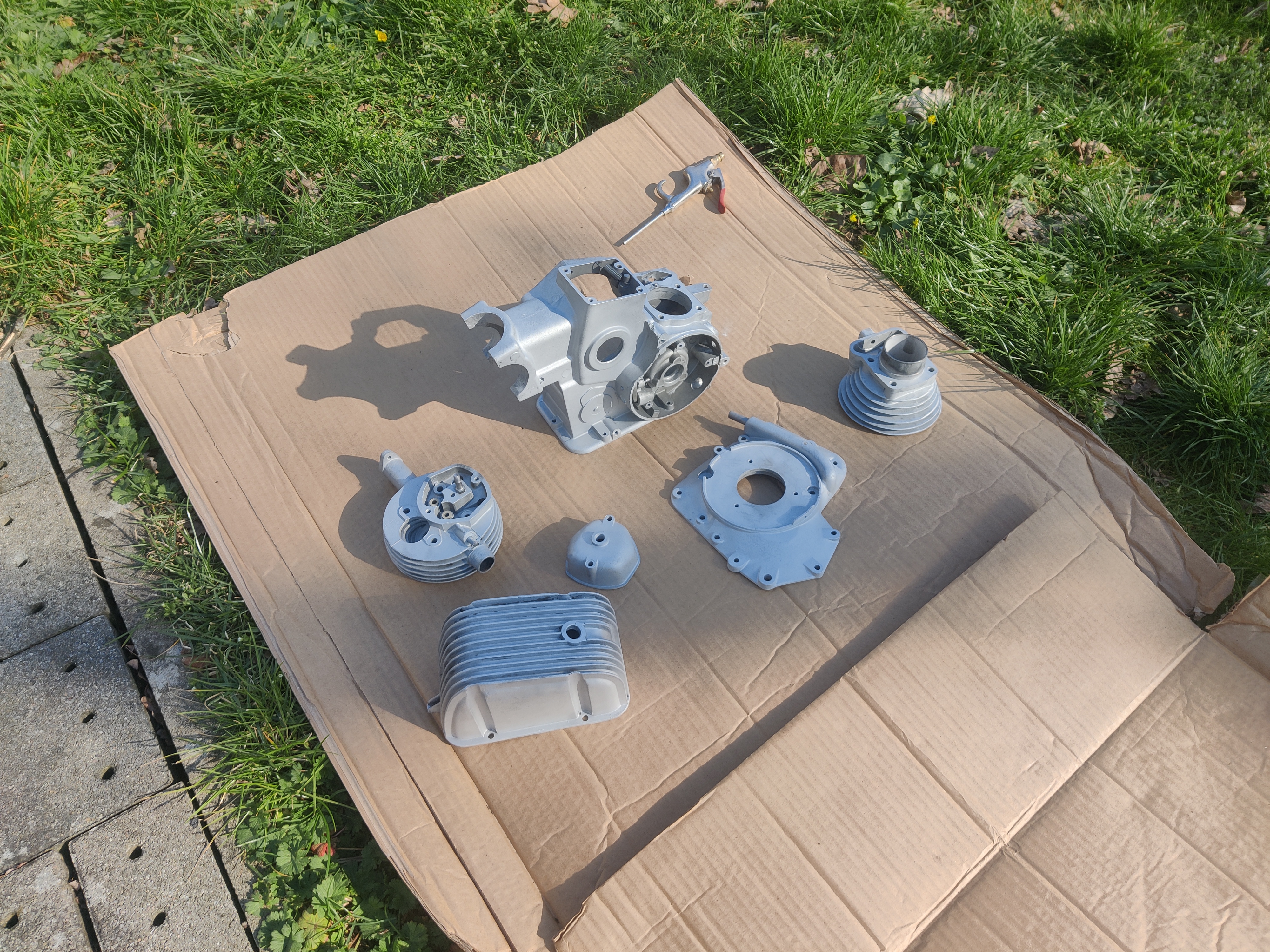

Servus, ich bin wieder zurück.
Sorry, dass ich so lange nichts geschrieben hab...
Ich musste über den Winter eine kleine Pause machen, da ich noch auf einige Teile aus Italien gewartet habe.
Endlich habe ich alles da, und ich bin auch schon ein ganzen Stück weiter mit der ganzen Arbeit.
Stand der Dinge:
- Kurbelwelle hat einen neuen Pleuelsatz bekommen und wurde revidiert.
- Zylinder wurde gebohrt und gehont.
- Neuer Kolben Satz 39,6mm.
- Motorteile wurden glasperlengestrahlt.
- Ventile wurden neu eingeschliffen.
- Motor ist mittlerweile fast komplett zusammengebaut.
Die nächsten Tage kommt der Zylinder drauf...
Hier ein paar Bilder dazu:
Liebe Grüße
Marvin
