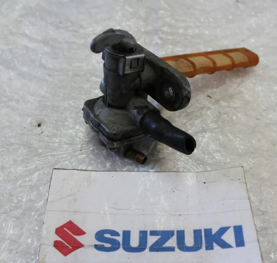

Bei der rg ist ein separater Benzinhahn verbaut. Da hat der tank nur zwei Anschlüsse für Reserve und Normalzufuhr und da steckt man Zwei Schläuche an welche zu dem Benzinhahn führen welcher weiter unten am Rahmen verschraubt ist.
...Auch eine RG 80 hat einen serienmäßigen Benzinfilter. Ansonsten am Tankstutzen/Anschluß
Bei mir ist ein ganz anderer Benzinhahn verbaut

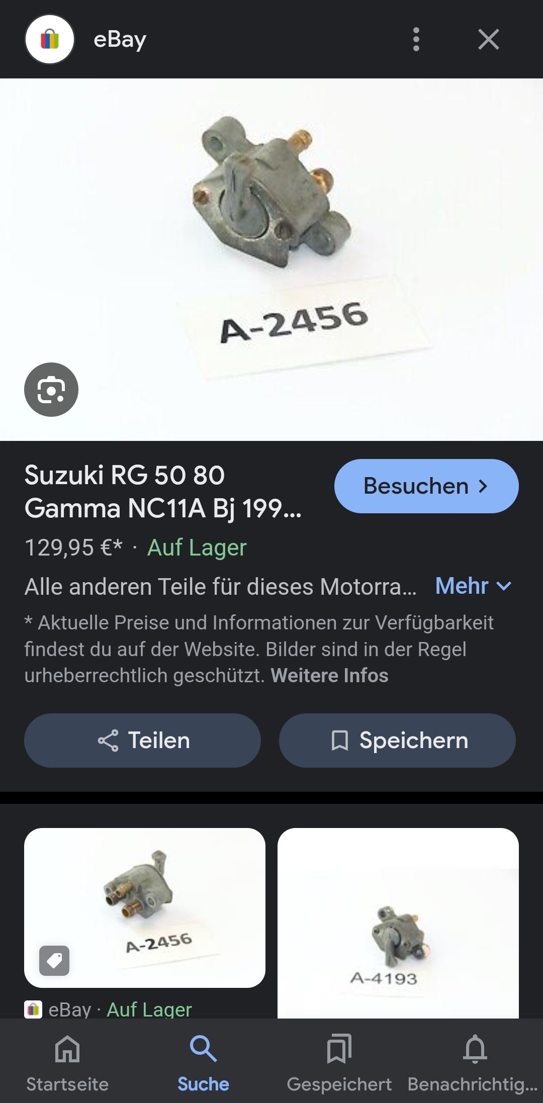

130€ für diesen abgeranzten, alten Benzinhahn?😱
Stimmt. Das zahlt doch kein Mensch
