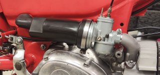

Jetzt habe ich folgendes Problem: als ich das Moped bekommen habe sprang sie gut an, lief aber nicht sauber bzw. hatte keine Leistung (drehte mal hoch, mal nicht). Ich habe dann festgestellt, dass kein Luftfilter in der Vorkammer war. Also Luftfilter, Vorkammer (die alte war hart und ließ sich nicht auf den Vergaser aufschieben) und Saugrohr gekauft. Damit lief sie wieder ohne Leistung. Also Vergaser neu bestückt. Hauptdüse 74, Nadeldüse 2,24 und Nadel passend dazu (von Greiner).
Alles zusammengebaut, springt gut an, dreht nicht hoch. Ohne Luftfilter dreht sie schön hoch, gute Gasannahme. Luftfilter einfach drangehalten - läuft. Saugrohr entfernt, Luftfilter in Vorkammer eingesetzt, ohne Saugrohr - läuft.
Kann es sein dass dieses Modell (RM 1972) das Saugrohr nicht braucht ? In der ETL Florett 1970 - 73 ist das Saugrohr in der Liste Sonderteile 4-Gang angegeben.
Etwas ratlos
Harald

auf die eigentliche Frage mit dem Saugrohr ist noch keiner eingegangen. In einem Beitrag von 2015 steht auch dass die RM ?? ohne Saugrohr besser läuft. In der Reparaturanleitung von Frank Stegemann (Band 2) ist auf Seite 68 der SRF-Vergaser ohne Saugrohr abgebildet.
Kann jemand dazu etwas sagen ?

Jetzt zu Deiner Frage. Wenn Du bei der originalen 2,9 PS Version bleiben willst, dann muß die Vorkammer mit dem kleinen Saugrohr verwendet werden. Das Saugrohr weglassen bringt nur mehr nervige Ansauggeräusche und einen zu mageren Lauf bei originalem BING Vergaser.

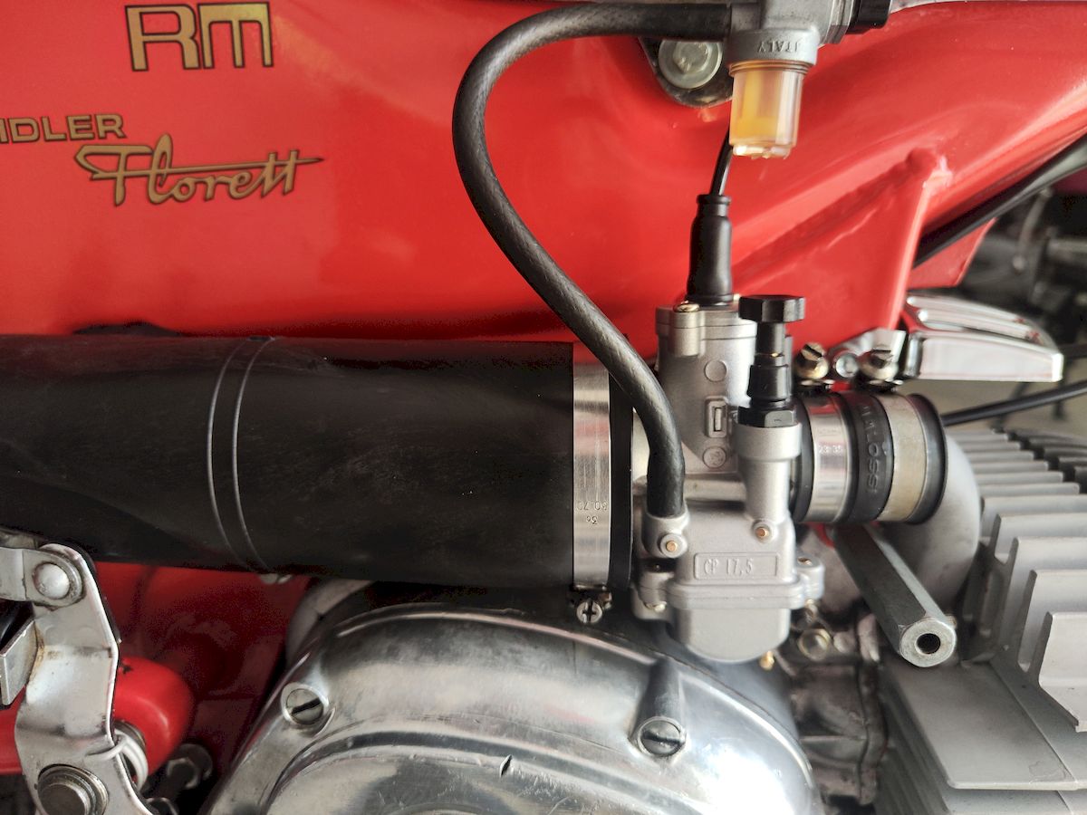

Wenn Du ordentlich unterwegs und dennoch die originale Optik beibehalten willst, dann empfehle ich Dir den "kleinen" 5,3 PS Zylinder mit 17,5er Polini Vergaser und 66er Hauptdüse. Dazu die originale RS Vorkammer mit eingepassten K&N Filter. Mit 14er Ritzel und 36er Kettenrad läuft die dann mühelos und kraftvoll 75 km/h mit dem 4-Gang Getriebe. Man könnte auch noch etwas länger übersetzen um knapp über 80 zu kommen. Dann wäre aber das 5-Gang Getriebe besser geeignet.
Und zu guter letzt. Dieses vorgeschlagene Setup wird mit dem 14er BING Vergaser faktisch nicht gut funktionieren.
Viele Grüße Christoph
