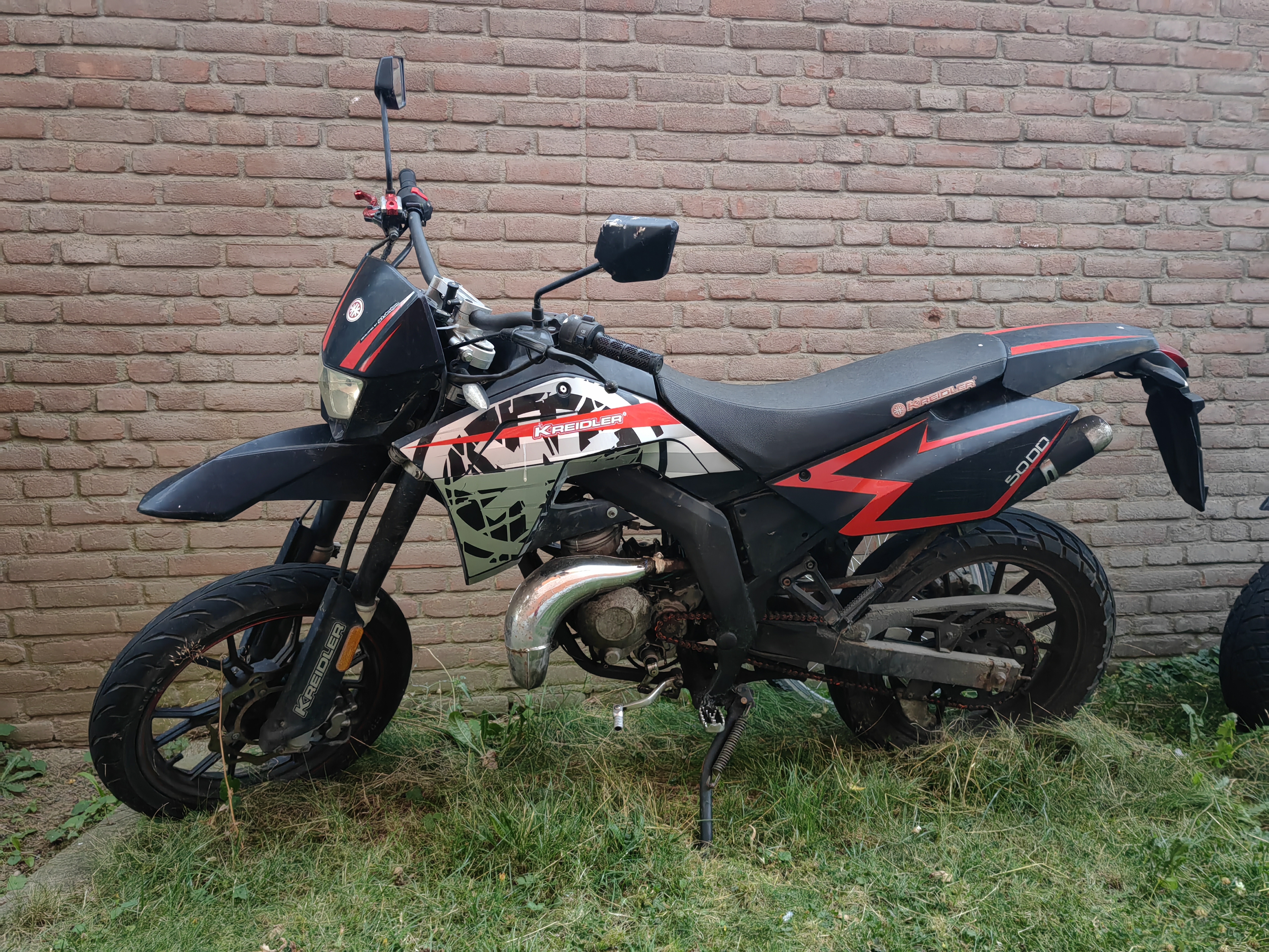

Pascal mein Name ich bin ein ziemlich gut Hobby Schrauber und habe bisher jeden Roller zum laufen gebracht Dan ich in die Hand bekommen habe und da mir das nicht mehr reichte habe ich mir eine Herausforderung gesucht und bin dadurch über ein Kumpel letztes an meine kreidler sm 50 dd mit am6 Nachbau gekommen. Ja und da sind wir beim Problem sie steht seit einem Jahr rum habe mich mehrmals dran versucht doch bisher auch noch nicht weiter gekommen. Ich habe die Maschen durch mein Kumpel bekommen weil sie einfach nicht mehr lief die letzte info die ich habe ist das ein neuer kolben verbaut wurde dementsprechend habe das über prüft und ja es war ein neuer kolben aber der kolben ist für ori zilynder und ich habe ein airsal 50 alu sport drauf also kolben runter nachgemessen und zack Maße stimmten nich der ori kolben ist etwas kürzer und der durch Messer vom ori ist auch fast nen ganzen Millimeter zu klein also neuen kolben bestell verbaut und das einzige was besser war das die Maschine schon mal Anstalten machte zu starten Dan dachte eventuell Kompression nach gemessen 9,5 bar easy sprit und konstanter Funken ist auch da aber dennoch bin ich hingegangen und habe ein alles neu abgedichtet auch wirklich alles habe mir Dan 3 stunden ein abgetreten für nichts also dachte vlt braucht sie einfach mehr Umdrehungen habe ich auch schon bei ein zwei Roller gehabt also Bohrmaschine jetzt wieder rum versucht sie zu starte aber sobald bormasche weg ist geht die Drehzahl runter und aus heute hatte ne schlaflose und dachte setzt dich noch mal dran aber genau das selbe wie sonst das einzige was gemacht heute war nach dem ich meine Bohrmaschine Joar etwas zu überlastehabe und sie deswegen von uns gegangen, aufjedefall habe ich die auspuff Birne abgemacht und neben mich hingelegt und siehe das sie läuft aus gefühlt der ganze sprit den ich mit Bohrmaschine angesaugt hat und was nicht verbrannt ist alles drine ist doch eigentlich auch nicht richtig oder nun jetzt ich mein problem geschildert und ich weil es wird jetzt warm und da würde ich sie schon gerne ausführen PS dieses ganze problem mit dem Motor ist seit kolben Wechsel aber habe ich rückgängig gemacht
